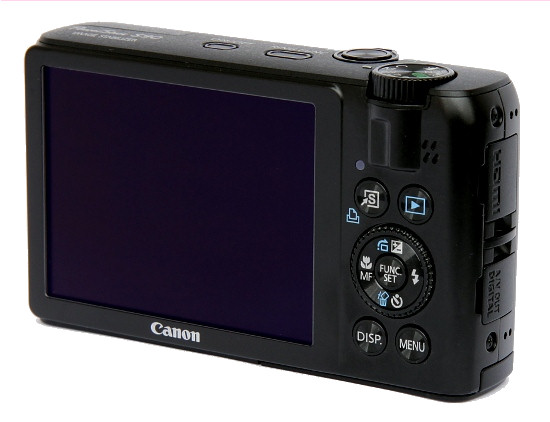

Pod względem wyglądu Canon S90 nie wyróżnia się niczym szczególnym. Prostota kształtu z delikatnie zaokrąglonymi narożnikami powoduje, że aparat prezentuje się estetycznie i elegancko. Pozytywny wpływ na wygląd aparatu ma również matowa faktura materiału z którego została wykonana jego obudowa oraz jej czarny kolor. Trzeba jednak przyznać, że obudowa jest dość śliska, co powoduje, że w chwili nieuwagi aparat dość łatwo może wyśliznąć się z dłoni. Na wypadek takiej właśnie sytuacji, warto doczepić do S90 dołączony w zestawie pasek i wyrobić sobie nawyk przekładania go przez nadgarstek.
Większość tylnej ścianki aparatu zajmuje oczywiście wyświetlacz LCD, natomiast przyciski zostały umieszczone po jego prawej stronie. W prawej górnej części tylnej ścianki znajduje się niewielkie wybrzuszenie, o które można oprzeć kciuk kiedy trzymamy aparat jedynie w prawej dłoni. Jest ono jednak stosunkowo niewielkie i nie ma dużego znaczenia w poprawie stabilności uchwytu. Wydaje się, że niewielka łatka z gumowego materiału umieszczona w tym miejscu byłaby lepszym rozwiązaniem w tym przypadku.
Zasilanie i złącza
Canon S90 zasilany jest akumulatorem litowo-jonowym NB-6L o pojemności 1000 mAh, i napięciu 3.7 V. Istnieje również możliwość użycia opcjonalnego zasilacza sieciowego ACK-DC40. Wydajność akumulatora według standardu CIPA wynosi 220 zdjęć. Jednak podczas testowania aparatu, na w pełni naładowanym akumulatorze, byliśmy w stanie wykonać ponad 500 zdjęć.
Komora na akumulator znajduje się na spodzie aparatu, pod plastikową klapką. Znajdziemy tam również miejsce na kartę pamięci. Canon S90 współpracuje z kartami Secure Digital (SD/SDHC) lub Multi Media Card (MMC, MMC plus, HC MMC plus).
Gniazda do komunikacji z urządzeniami zewnętrznymi znajdziemy na prawej ściance aparatu. Do dyspozycji mamy dwa złącza ukryte pod osobnymi klapkami:
  • gniazdo HDMI,
  • USB 2.0 Hi-Speed (Mini-B, MTP, PTP), które służy również jako wyjście audio-wideo (PAL/NTSC).

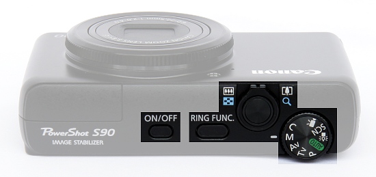

Na lewo od pokrętła trybów znajduje się spust z migawki z okalającym go niewielkim pierścieniem do zmiany ogniskowej. Dalej na lewo umieszczono przycisk RING FUNC, pozwalający na wybór funkcji, która będzie obsługiwana przez pierścień sterujący okalający obiektyw. Możliwość wyboru dostępna jest jedynie w trybach P, Tv, Av, M oraz C, a do dyspozycji mamy następujące funkcje:
  • STD - ustawienia domyślne (przysłona w trybach M oraz Av, czas otwarcia migawki w trybie Tv i czułość ISO w trybie P),
  • ISO - ustawienia czułości,
  • kompensacja ekspozycji w trybach P, Tv, Av oraz czas otwarcia migawki w trybie M,
  • MF - ręczna regulacja ostrości,
  • WB ± - korekta balansu bieli,
  • ZOOM - wybór ogniskowej.
Na górnej ściance znajdziemy również wyłącznik aparatu.

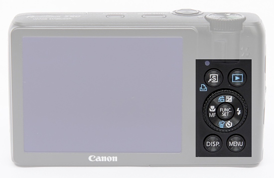

Po prawej stronie wyświetlacza LCD odnajdziemy przycisk skrótu „S”. Istnieje możliwość przypisania mu jednej z wybranych funkcji:
  • wybieranie twarzy,
  • ISO,
  • tryb pomiaru światła,
  • balans bieli,
  • balans bieli według wzorca,
  • servo AF,
  • cyfrowy telekonwerter,
  • korygowanie efektu czerwonych oczu,
  • korekcja kontrastu,
  • blokowanie AE,
  • blokowanie AF,
  • wyłączenie monitora.
Można go również pozostawić bez żadnej funkcji. Dodatkowo wykorzystywany jest on przy drukowaniu zdjęć bezpośrednio z aparatu. Po jego prawej stronie znajduje się przycisk przełączający aparat w tryb odtwarzania zdjęć.
Przechodząc niżej natrafiamy na pokrętło sterujące, które wykorzystywane jest w wielu sytuacjach (m.in. korzystanie z głównego menu aparatu oraz menu FUNC, przeglądanie zdjęć, wybór parametrów ekspozycji, ręczne ustawianie ostrości). Wewnątrz pokrętła sterującego znajdziemy krzyżak funkcyjny. Jego górny element umożliwia dostęp do funkcji kompensacji ekspozycji, a w trybie odtwarzania zdjęć służy do wyboru opcji przeszukiwania zdjęć. Dolny natomiast, uruchamia tryb samowyzwalacza, a podczas odtwarzania zdjęć wykorzystywany jest do ich usuwania. Lewy element służy do wyboru trybu ustawiania ostrości (normalny AF, makro oraz ręczne ustawianie ostrości), a prawy pozwala wybrać tryb lampy błyskowej. Wewnątrz krzyżaka znajduje się przycisk FUNC/SET, umożliwiający dostęp do menu funkcyjnego, oraz służący do zatwierdzania dokonywanych w nim ustawień.
Poniżej pokrętła sterującego znajdują się jeszcze dwa przyciski. Lewy, oznaczony jako DISP., pozwala na zmianę informacji wyświetlanych na ekranie LCD, zarówno w trybie fotografowania, jak i przeglądania zdjęć. Prawy przycisk umożliwia dostęp do głównego menu aparatu.

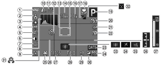

Poniższy schemat pokazuje elementy i informacje, które pojawiają się na ekranie aparatu w trybie fotografowania.
Canon PowerShot S90 - Wygląd i jakość wykonania
  1. Wskaźnik naładowania akumulatora
  2. Orientacja aparatu
  3. Balans bieli
  4. Korekcja balansu bieli
  5. Moje kolory
  6. Korekta kontrastu
  7. Tryb migawki
  8. Histogram
  9. Tryby pomiaru
  10. Kompresja, rozdzielczość
  11. Liczba zdjęć do zapisania, czas do dyspozycji / czas od początku
  12. Samowyzwalacz
  13. Ramka AF
  14. Ogniskowa
  15. Ramka punktu pomiaru
  16. Zoom cyfrowy / telekonwerter cyfrowy
  17. Sekwencja zdjęć ze zmienną ostrością
  18. Makro, ręczne ustawianie ostrości
  19. Tryb fotografowania
  20. Tryb błysku
  21. Korekta efektu czerwonych oczu
  22. Kompensacja ekspozycji przy błysku, siła błysku
  23. Stempel daty
  24. Czułość ISO
  25. Blokowanie AE, blokowanie FE
  26. Linie siatki
  27. Czas otwarcia migawki
  28. Przysłona
  29. Kompensacja ekspozycji
  30. Fotografowanie z sekwencją naświetlania
  31. Ostrzeżenie o poruszeniu zdjęcia
  32. Wykrywanie zamkniętych oczu
  33. Stabilizator obrazu
  34. Strefa czasowa
  35. Filtr wiatru
  36. Wskaźnik poziomu ekspozycji
  37. Wskaźnik MF

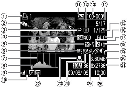

Prezentujemy również schematyczny rysunek wyglądu ekranu i wyświetlanych elementów w trybie przeglądania zdjęć.
  1. Lista drukowania
  2. Moje kategorie
  3. Tryb fotografowania
  4. Czułość ISO
  5. Kompensacja ekspozycji / Wartość przesunięcia ekspozycji
  6. Balans bieli
  7. Histogram
  8. Edycja zdjęć
  9. Kompresja, wskaźnik MOV w przypadku plików wideo
  10. Rozdzielczość
  11. Wskaźnik naładowania akumulatora
  12. Tryby pomiaru
  13. Numer folderu - numer pliku
  14. Numer wyświetlonego zdjęcia / całkowita liczba zdjęć
  15. Czas otwarcia migawki
  16. Przysłona, Jakość obrazu (Filmy)
  17. Korekta efektu czerwonych oczu
  18. Kompensacja lampy błyskowej
  19. Korekta kontrastu
  20. Rozmiar pliku
  21. Rozdzielczość zdjęcia / długość filmu
  22. Ochrona
  23. Makro / ręczne ustawianie ostrości
  24. Korekcja balansu bieli
  25. Moje kolory
  26. Data i godzina nagrania
