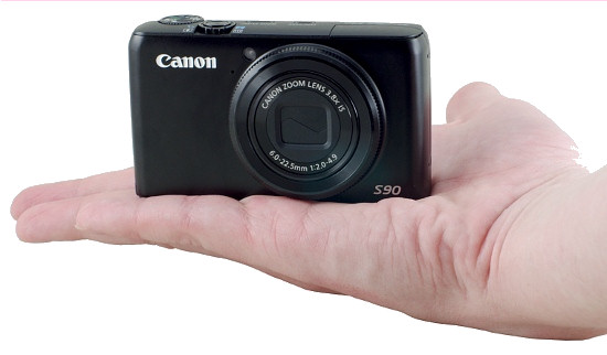

Wygoda użytkowania
O Canonie S90 można powiedzieć, że jest aparatem kieszonkowym. Jego niewielkie rozmiary sprawiają, że można go zabierać ze sobą niemal przy każdej okazji. W torbie czy w plecaku nie zajmie nam wiele miejsca i nie powinno być również problemu ze schowaniem go na przykład do kieszeni spodni czy kurtki. Można również zaopatrzyć się w dłuższy pasek (smycz) i nosić go na szyi, co może być dobrym rozwiązaniem w sytuacjach kiedy chcemy go mieć stale pod ręką.
Niewielkie rozmiary aparatu oprócz swoich zalet mogą mieć jednak pewne wady. Na korpusie nie ma bowiem wiele miejsca na ułożenie dłoni, a dodatkowo obsługa małych przycisków i pokręteł, zwłaszcza dla osób o większych dłoniach może okazać się nie do końca wygodna. W sytuacji kiedy zdecydujemy się trzymać S90 jedynie w prawej dłoni, analogicznie jak w przypadku lustrzanki, wówczas okazuje się, że wymaga to ułożenia kciuka na całej części tylnej ścianki aparatu zajmowanej przez przyciski. To może spowodować przypadkowe wciśnięcie, któregoś z przycisków lub poruszenie pokrętła sterującego. Problem ten znika jeśli aparat trzymamy oburącz, opierając palce wskazujące na górnej części obudowy i podtrzymując go kciukami od spodu. W tym przypadku jednak, warto pamiętać o lampie błyskowej znajdującej się z lewej strony górnej ścianki aparatu. Ponieważ przełączenie aparatu w tryb pracy z lampą błyskową skutkuje jej automatycznym wysunięciem należy pamiętać, aby nie zablokować jej przypadkowo palcami lewej dłoni, gdyż mogłoby to uszkodzić mechanizm wysuwający.
Trzeba przyznać, że co do funkcjonalności oraz wygody obsługi przycisków i pokręteł w S90 nie mamy szczególnych zastrzeżeń. Biorąc pod uwagę fakt, że mamy do czynienia z niewielkim kompaktem, mała liczba przycisków nie jest w tym przypadku zaskoczeniem i nie powinna być traktowana jako wada. Przyciski i pokrętła jakie możemy odnaleźć na obudowie testowanego Canona, w połączeniu z menu funkcyjnym pozwalają na w miarę szybką i wygodną kontrolę sporej części parametrów i ustawień. Podoba nam się szczególnie rozwiązanie z pierścieniem sterującym zamontowanym wokół obiektywu. Obsługiwane przez niego funkcje zostały opisane już w poprzednim rozdziale. W tym miejscu warto jednak powiedzieć, że jest on wygodny w użytkowaniu, a dodatkowo obraca się on skokowo, co pozwala na łatwe i precyzyjne ustawienie danego parametru. Niestety nie da się powiedzieć tego samego o pokrętle sterującym znajdującym się na tylnej ściance aparatu. O ile jego naprawdę niewielka szerokość jest uzasadniona małymi rozmiarami aparatu, tak do sposobu jego obrotu można mieć pewne zastrzeżenia. Obraca się on bowiem bardzo luźno, a dodatkowo bez wyczuwalnych skoków. Dokonując zatem zmiany konkretnego parametru musimy uważnie kontrolować wybieraną wartość na ekranie LCD. Naszym zdaniem, gdyby jego obrót odbywał się z wyraźnie wyczuwalnym skokiem, zwiększyłoby to wygodę użytkowania i przyspieszyło precyzyjne ustawianie danego parametru.
Podobnie jak w przypadku G11, musimy trochę ponarzekać na brak bezpośredniego dostępu do ustawień stabilizacji obrazu. Jeśli nawet konstruktorzy nie chcieli dodawać kolejnego przycisku na obudowie, można było chociaż pomyśleć o dodaniu takiej możliwości do programowalnego przycisku S. Niestety, ale dostęp do opcji stabilizacji obrazu jest możliwy jedynie przez menu główne i potrzeba dobrej chwili aby do nich dotrzeć.

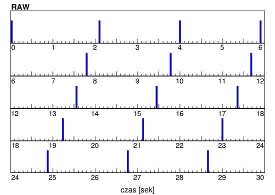

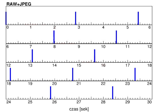

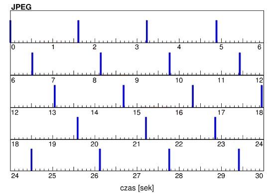

Zdjęcia seryjne
Canon S90 posiada trzy tryby zdjęć seryjnych. Pierwszy i podstawowy pozwala na fotografowanie z prędkością 0.9 kl/s, a ostrość w tym trybie ustawiana jest na pierwszym zdjęciu. Dwa kolejne tryby to seria zdjęć z nastawą AF (ok 0.6 kl/s) oraz seria zdjęć z wyświetlaniem LV (ok 0.6 kl/s). Test zdjęć seryjnych wykonaliśmy dla trybu podstawowego, z kartą SanDisk Extreme III 8.0 GB, przy czułości ustawionej na ISO 1600 i migawce 1/1000 sekundy. Dla poszczególnych rodzajów zapisywanych plików otrzymaliśmy następujące rezultaty:
  • 19 zdjęć JPEG LARGE FINE ze średnią prędkością 0.63 kl/s,
  • 16 zdjęć RAW ze średnią prędkością 0.53 kl/s,
  • 13 zdjęć RAW+JPEG LARGE FINE ze średnią prędkością 0.4 kl/s.
Po pierwsze, już deklarowana prędkość podstawowego trybu zdjęć seryjnych nie napawa optymizmem. Po drugie otrzymane przez nas wyniki wypadają nawet gorzej. Zanim jednak skomentujemy nieco szerzej całą sytuację, przyjrzyjmy się bliżej wykresom dla poszczególnych wariantów zapisywanych plików.
Canon PowerShot S90 - Użytkowanie
Widać, że we wszystkich przypadkach serie są równe i aparat utrzymuje w przybliżeniu stałą prędkość fotografowania przez całe 30 sekund. Dlaczego jednak nie osiągnęliśmy deklarowanej przez producenta prędkości, chociażby dla plików JPEG? W Canonie S90 mamy do czynienia z analogicznym problemem z jakim zetknęliśmy się przy okazji testowania G11. Zachowanie się aparatu na poszczególnych czułościach, jakie zaobserwowaliśmy podczas jego testowania, skłania nas do wniosku, że od ISO 800 zdjęcia są automatycznie odszumiane. Objawia się to tym, że dla wyższych czułości, zaraz po zrobieniu zdjęcia aparat wyświetla na krótką chwilę komunikat o zajętości (nie zaobserwowaliśmy takiego zachowania dla czułości niższych od ISO 800). Przy użytej przez nas czułości ISO 1600 proces ten spowalnia zapisywanie zdjęć i odbija się negatywnie na osiągach trybu seryjnego.

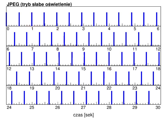

Podobnie jak w przypadku G11 zdecydowaliśmy się sprawdzić tryb zdjęć seryjnych dla plików JPEG przy czułości ISO 400. W tej sytuacji aparat nie miał już najmniejszych problemów z osiągnięciem prędkości 0.9 kl/s, a podczas 30-sekundowego testu wykonał 29 zdjęć.
Widać, że osiągi trybu seryjnego w Canonie S90 są słabe. Nie dość, że deklarowana prędkość 0.9 kl/s jest i tak niska, to aparat osiąga ją wyłącznie dla plików JPEG i tylko dla czułości nie większych niż ISO 400. Mimo matrycy o tej samej rozdzielczości S90 wypada w tej kategorii nieznacznie gorzej od swojego rówieśnika G11. Szkoda, że Canon nie pomyślał nad podniesieniem osiągów trybu seryjnego w S90 zwłaszcza, że aparat daje świadomemu użytkownikowi naprawdę sporo możliwości, a dobry tryb zdjęć seryjnych mógłby jeszcze bardziej podnieść atrakcyjność tego aparatu.

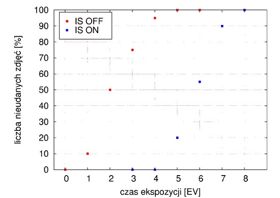

Testując stabilizację obrazu, dla różnych wartości czasu ekspozycji wykonujemy serię minimum 20 zdjęć, przy czym robimy to zarówno z włączoną jak i wyłączoną stabilizacją. Następnie sprawdzamy, ile zdjęć w danej serii jest poruszonych. Otrzymane wyniki prezentujemy na poniższym wykresie, w formie procentów liczby zdjęć poruszonych do całkowitej liczby zdjęć w serii. Zero na skali poziomej odpowiada najkrótszej ekspozycji czyli 1/200 sekundy. Test wykonywany był przy maksymalnej dostępnej ogniskowej (105 mm).
Trzeba przyznać że Canon S90 miło nas zaskoczył w tej kategorii. Canona G11 chwaliliśmy za skuteczność stabilizacji obrazu sięgającą niemal 3 EV. W przypadku S90 dostajemy nawet więcej, co widać na powyższym wykresie, gdzie przesunięcie pomiędzy krzywymi sięga 3.5 EV.
