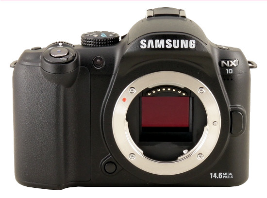

Widząc Samsunga NX10 po raz pierwszy można odnieść wrażenie, że to lustrzanka cyfrowa z kategorii entry level. Oczywiście NX10 lustrzanką nie jest, o czym bardzo łatwo się przekonać przyglądając mu się nieco dokładniej. Chociaż szerokość i wysokość jego korpusu jest nieznacznie mniejsza do najprostszych lustrzanek innych producentów, to nietrudno zauważyć, że jest on od nich wyraźnie chudszy.
Naszym zdaniem, wizualnie, Samsung NX10 robi dobre wrażenie. Spodobał nam się szczególnie z podłączonym obiektywem 30 mm f/2.0, który testowaliśmy całkiem niedawno. Sam korpus NX10 został wykonany z wzmacnianego włóknem szklanym tworzywa sztucznego w kolorze czarnym i o matowej powierzchni. Rękojeść aparatu została wyłożona gumowym materiałem o chropowatej strukturze, a na tylnej ściance, w miejscu gdzie przypada kciuk, pojawiła się łatka wykonana z takiego samego materiału.
Pod względem solidności wykonania nie mamy szczególnych powodów do narzekań. Konstrukcja aparatu zachowuje należytą sztywność, a poszczególne elementy obudowy są dobrze do siebie dopasowane. Wszystkie klapki i zaślepki otwierają się i zamykają bez problemów, a przyciski i pokrętła pracują sprawnie. Silny nacisk na obudowę nie powoduje żadnych podejrzanych skrzypnięć czy ugięć materiału.

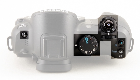

Przyjrzyjmy się teraz bliżej elementom sterującym, czyli przyciskom i pokrętłom jakie możemy odnaleźć na obudowie NX10. Zacznijmy od górnej ścianki aparatu.
Samsung NX10 - Budowa, jakość wykonania i funkcjonalność
Po prawej stronie lampy błyskowej znajduje się pokrętło trybów, na którym znajdziemy następujące pozycje:
  • SMART – inteligentny tryb automatyczny,
  • P – automatyka programowa,
  • A – preselekcja przysłony,
  • S – preselekcja migawki,
  • M – tryb ręczny,
  • zdjęcia nocne,
  • zdjęcia portretowe,
  • pejzaże,
  • SCENE – tryb scen,
  • tryb wideo.
Idąc dalej w prawo odnajdujemy, wysunięty nieco do przodu, spust migawki, otoczony niewielkim pierścieniem służącym do włączania i wyłączania aparatu. Poniżej znajduje się pokrętło sterujące wykorzystywane między innymi przy ustawianiu parametrów w trybach ręcznych, przy korzystaniu z menu głównego i menu funkcyjnego oraz podczas przeglądania zdjęć. Przy prawym brzegu górnej ścianki odnajdujemy dwa przyciski. Górny (oznaczony zieloną kropką) w trybie fotografowania, podczas ustawiania niektórych parametrów, służy do ich resetowania do wartości domyślnych. W trybie przeglądania zdjęć, przycisk ten służy do ich powiększania. Dolny z przycisków wykorzystywany jest do przełączania aparatu w tryb zdjęć seryjnych, samowyzwalacza lub jednego z trzech trybów bracketingu (ekspozycji, balansu bieli lub kreatora obrazu). W trybie przeglądania zdjęć służy on do pomniejszania zdjęć lub przechodzenia do podglądu miniaturek.
Po lewej stronie wizjera znajduje się niewielkie pokrętło regulacji dioptrii, a na lewo od lampy błyskowej znajdziemy otwierający ją przycisk. Przejdźmy teraz do tylnej ścianki aparatu.

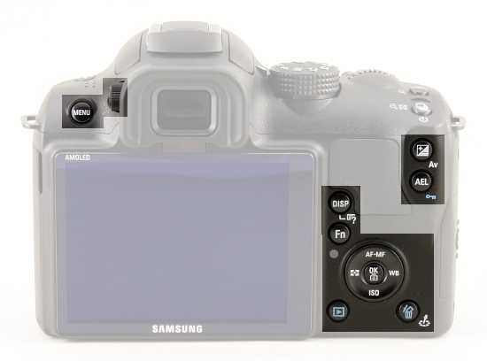

Po lewej stronie, tuż nad ekranem AMOLED znajduje się przycisk uruchamiający główne menu aparatu. Zaraz obok, po lewej stronie wizjera znajdujemy niewielkie pokrętło regulacji dioptrii. Po prawej stronie tylnej ścianki natomiast, zaczynając od góry, znajduje się przycisk kompensacji ekspozycji. Tuż pod nim umieszczono przycisk AEL służący do blokowania ekspozycji lub/i ostrości. W trybie odtwarzania służy on do ochrony zdjęć. Po prawej stronie wyświetlacza znajduje się przycisk DISP wykorzystywany do zmiany informacji wyświetlanych na ekranie. Podczas przeglądania menu aparatu można z jego pomocą wyświetlić opis wybranej funkcji. Poniżej odnajdujemy przycisk Fn, uruchamiający menu funkcyjne. Przechodząc niżej trafiamy na okrągły wybierak wielofunkcyjny. Poza przyciskami kierunkowymi umożliwia on dostęp do czterech parametrów. Górny element służy do wyboru trybu ustawiania ostrości (pojedynczy autofokus, ciągły autofokus, ręczne ustawianie ostrości). Prawy natomiast pozwala wybierać tryb balansu bieli. Dolny element daje możliwość wyboru czułości ISO, a lewy pozwala wybrać tryb pomiaru światła. Wewnątrz wybieraka znajduje się przycisk OK, który służy do zatwierdzania wyborów dokonywanych w menu. Przycisk ten umożliwia również ustawienie punktu AF w wybranym miejscu kadru, a wykorzystując pokrętło sterujące można wybierać rozmiar obszaru AF.
Poniżej wybieraka znajdują się jeszcze dwa przyciski. Lewy przełącza aparat w tryb odtwarzania zdjęć, a prawy służy do ich usuwania. W trybie fotografowania prawym przyciskiem uruchamiamy kreatora obrazu. Spójrzmy jeszcze na przednią ściankę aparatu.

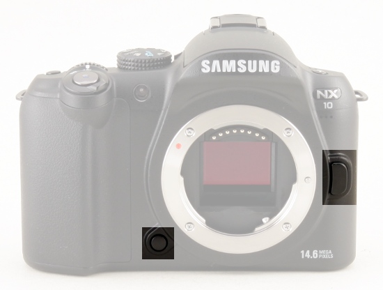

Poza przyciskiem zwalniającym blokadę bagnetu obiektywu, znajdziemy tam również przycisk podglądu głębi ostrości. Korzystając z funkcji mapowania przycisków znajdującej się w menu głównym, można również przypisać jemu funkcję ustawiania ręcznego balansu bieli.

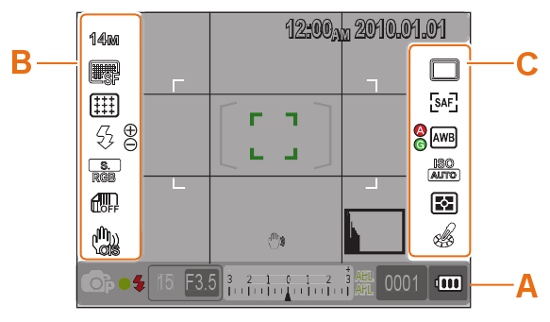

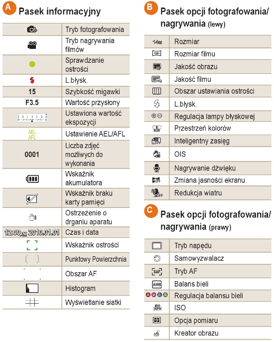

Poniżej przedstawiamy zaczerpnięty z instrukcji aparatu schemat obrazujący wygląd ekranu wraz z opisem wyświetlanych elementów.
