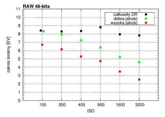

Testy zakresu tonalnego przeprowadzamy w oparciu o zdjęcia tablicy Stouffer T4110, zapisane w formacie RAW i przekonwertowane do 48-bitowych TIFF-ów za pomocą programu dcraw. Wyniki dla NX10 otrzymane w naszym teście prezentujemy na poniższym wykresie.
Samsung NX10 - Zakres tonalny
Całkowity zakres tonalny dla większości czułości utrzymuje się na poziomie powyżej 8 EV. Jedynie przy ISO 1600 i 3200 spada nieznacznie poniżej tej wartości. Pod tym względem NX10 zachowuje się lepiej od K-7, jednak sporo mu brakuje do E-P1. Należy jednak przypomnieć, że w E-P1 całkowity zakres tonalny wyszedł na tyle duży, iż mamy powody sądzić, że jest to wynik programowej ingerencji, a nie rzeczywistych możliwości matrycy. Spójrzmy jednak na zakres tonalny dla najlepszej jakości obrazu, który jest znacznie bardziej miarodajny przy porównywaniu osiągów z różnych aparatów. Pod tym względem, dla ISO 100 NX10 okazuje się być o około 0.8 EV lepszy od K-7. Przewaga testowanego tutaj Samsunga nad Pentaxem utrzymuje się w zasadzie dla całego zakresu czułości. W pojedynku NX10 z E-P1 na tym polu oba aparaty wypadają podobnie. Można jednak zauważyć, że dla ISO 100 Samsung ma nieznaczną przewagę nad Olympusem, która wynosi na poziomie około 0.5 EV.

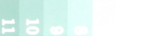

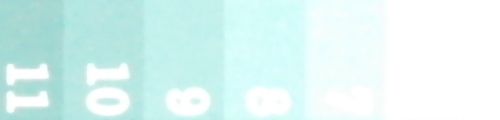

Zakres tonalny na plikach zapisanych w formacie JPEG możemy ocenić wizualnie na wycinkach zdjęć tablicy Stouffer T4110. Odległość pomiędzy sąsiednimi polami szarości wynosi 0.3 EV, zatem całkowity zakres tonalny na plikach JPEG wynosi około 7.5 EV.

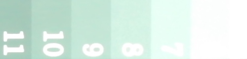

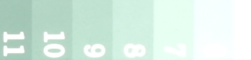

ISO Granica bieli
100 Samsung NX10 - Zakres tonalny
200 Samsung NX10 - Zakres tonalny
400 Samsung NX10 - Zakres tonalny
800 Samsung NX10 - Zakres tonalny
1600 Samsung NX10 - Zakres tonalny
3200 Samsung NX10 - Zakres tonalny

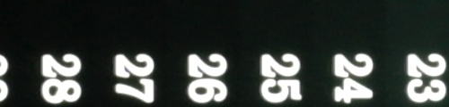

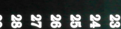

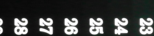

ISO Granica czerni
