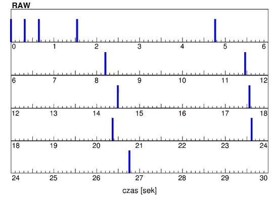

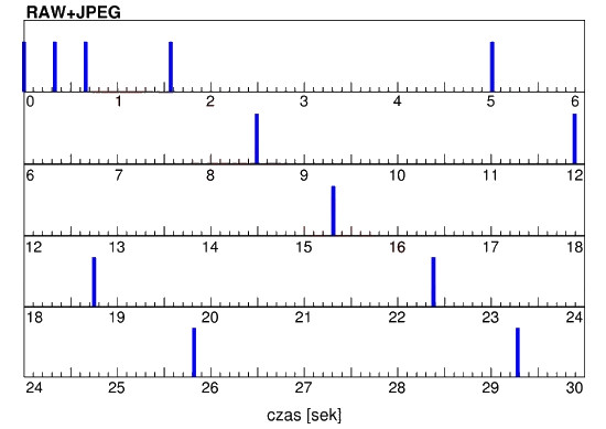

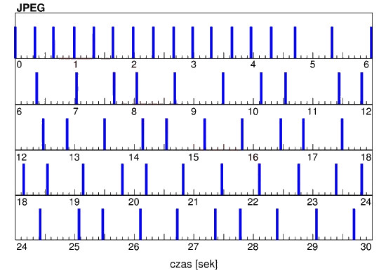

Test zdjęć seryjnych wykonaliśmy z kartą SDHC SanDisk Extreme III o pojemności 8 GB, przy ustawionej czułości ISO 1600 i migawce 1/500 sekundy. Zdjęcia w formacie RAW zajmowały 25.9 MB, a pliki JPEG LARGE FINE o rozdzielczości 4592×3056, 5.0 MB. Tryb ciągły przetestowaliśmy osobno dla plików JPEG, RAW oraz RAW+JPEG. W 30-sekundowym czasie testowym otrzymaliśmy następujące rezultaty:
  • 58 zdjęć JPEG LARGE FINE ze średnią prędkością około 1.9 kl/s,
  • 12 zdjęć RAW ze średnią prędkością około 0.4 kl/s,
  • 12 zdjęć RAW+JPEG ze średnią prędkością około 0.4 kl/s.

Dla plików JPEG aparat utrzymuje deklarowaną prędkość przez nieco ponad 4.5 sekundy, wykonując 15 zdjęć. Po tym czasie bufor się zapełnia, a aparat wyraźnie zwalnia i seria staje się dodatkowo nierówna. Średnia prędkość fotografowania do końca 30-sekundowego testu wyniosła w tym przypadku około 1.7 kl/s.
Z powyższych wykresów wyraźnie widać, że w przypadku zapisywania plików RAW oraz RAW+JPEG sytuacja wygląda znacznie gorzej. Z deklarowaną prędkością 3 kl/s Samsung jest w stanie wykonać w obu tych przypadkach jedynie 3 zdjęcia. Po zapełnieniu się bufora aparat znacznie zwalnia, a przerwy pomiędzy kolejnymi zdjęciami sięgają około 3 sekund w przypadku plików RAW. Dla wariantu RAW+JPEG są one nawet dłuższe.

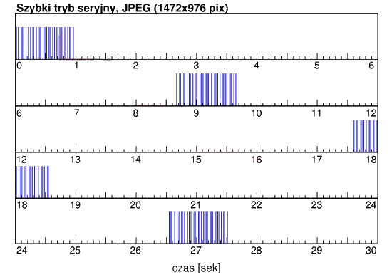

Sprawdziliśmy również możliwości trybu szybkiego przy zmniejszonej rozdzielczości zapisywanych zdjęć. W tym przypadku faktycznie aparat wykonuje 30 zdjęć w ciągu jednej sekundy, przy czym po zrobieniu takiej serii następuje ponad 7-sekundowa przerwa w której aparat zapisuje zdjęcia na kartę. W ciągu 30-sekundowego testu byliśmy w stanie wykonać 4 takie serie, a nasze wyniki można obejrzeć na poniższym wykresie.

„Pewnym” pocieszeniem może być szybki tryb seryjny. Jego prędkość 30 kl/s jest faktycznie imponująca. Jednak ze względu na znacznie zmniejszoną rozdzielczość zdjęć i fakt, że aparat może fotografować z tą prędkością zaledwie przez sekundę sprawia, że jego użyteczność jest ograniczona.

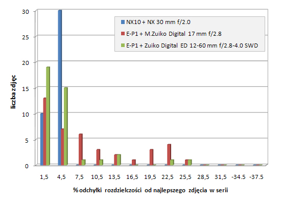

Standardowo w teście autofokusu wykonujemy serię 40 zdjęć. W zastosowanym obiektywie, którym w tym przypadku był Samsung NX 30 mm f/2.0, ustawiamy przysłonę f/2.8 i fotografujemy tablicę rozdzielczości, każdorazowo przeogniskowując obiektyw. Wyniki przedstawiamy w postaci histogramu, który prezentuje procentowe wartości odchyłek od najlepszego pomiaru MTF50 w serii.
Samsung NX10 - Użytkowanie i ergonomia
Trzeba przyznać, że wyniki testu autofokusu NX10 wyglądają interesująco. W porównaniu do E-P1, przegrywa on w przedziale odchyłek do 3%, ponieważ widać, że Olympus zwłaszcza z obiektywem Zuiko Digital ED 12–60 mm f/2.8–4.0 SWD notuje wyraźnie lepszy wynik w tym przypadku. Jednak patrząc na wykres całościowo, nietrudno zauważyć, że w przypadku NX10 odchyłki rozdzielczości od najlepszego zdjęcia (dla wszystkich 40 wykonanych) nie przekraczają 6%. Tak naprawdę przywołując dokładne wyniki naszych pomiarów możemy powiedzieć, że tylko w przypadku jednego zdjęcia odchyłka była większa od 5%, a dla pozostałych 39 nie przekroczyła 4.8%.
Można zatem śmiało pochwalić NX10 w kategorii celności AF. Warto również powiedzieć, że jak na autofokus działający w oparciu o detekcję kontrastu, AF w testowanym Samsungu pracuje całkiem szybko. W typowych warunkach oświetleniowych autofokus nie sprawiał szczególnych problemów. W przypadku słabego oświetlenia z pomocą przychodzi lampka wspomagającą AF, jednak zarówno jej moc i zasięg są ograniczone i nie zawsze jest ona w stanie zapewnić dostateczną ilość światła do prawidłowej pracy autofokusu.
