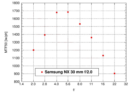

Korzystając z przetestowanego niedawno obiektywu NX 30 mm f/2.0, wyznaczyliśmy rozdzielczość układu aparat+obiektyw (w rozumieniu wartości funkcji MTF50). Pomiary wykonaliśmy na zdjęciach tablicy testowej, zapisanych w formacie JPEG z wyostrzaniem ustawionym na minimalną wartość. Wyniki prezentujemy na poniższym wykresie, a wartości wyrażone w liniach na wysokość obrazu. Pozwalają one na porównanie z analogicznymi wykresami dla aparatów kompaktowych oraz ocenę stopnia wyostrzania zastosowanego przez producenta.
Samsung NX10 - Rozdzielczość
Jeśli porównamy zaprezentowane powyżej wyniki z analogicznymi dla Olympusa E-P1, widać, że NX10 wyraźnie przegrywa ten pojedynek. Większą rozdzielczość JPEG-ów z E-P1 potwierdzają również zdjęcia naszej scenki testowej prezentowane w rozdziale szóstym. Należy jednak pamiętać, że w przypadku JPEG-ów mamy do czynienia ze zbyt wieloma czynnikami, które wpływają na ostateczną jakość obrazu. Obserwowana różnica może być na przykład efektem różnego stopnia wyostrzania. Zatem z wysnuwaniem dalej idących wniosków powstrzymamy się do analizy plików RAW.
