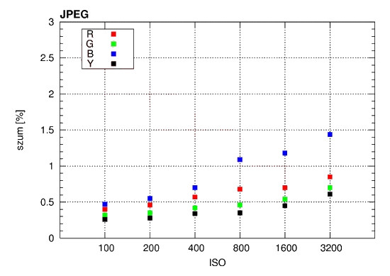

W poprzednim rozdziale mogliśmy ocenić poziom szumu na zdjęciach w formacie JPEG bezpośrednio na podstawie zaprezentowanych wycinków. Okazało się, że jest on niski, ale dało się jednocześnie zauważyć, że w przypadku wyższych czułości jest to efekt wyraźnego odszumiania jakiemu poddawane są JPEG-i. Przyszedł czas aby sprawdzić poziom szumu zmierzony programem Imatest na zdjęciach tablicy Kodaka Q-13. Otrzymane przez nas wyniki prezentujemy na wykresie poniżej. Potwierdza on nasze spostrzeżenia z poprzedniego rozdziału. Szum jest faktycznie na niskim poziomie, a fakt, że w miarę zwiększania czułości jego wzrost jest niewielki (z dziwnym zafalowaniem w okolicach ISO 400–800) dodatkowo utwierdza nas w przekonaniu, że mamy do czynienia z wyraźnym odszumianiem.
Samsung NX10 - Szumy i jakość obrazu w RAW
Różnicę w poziomie szumu na plikach w formacie JPEG pomiędzy NX10 a E-P1, jaką można było zauważyć już w poprzednim rozdziale, potwierdza porównanie powyższego wykresu z analogicznym dla Olympusa. W przypadku tego ostatniego jednak poziom odszumiania można kontrolować. Nie dość, że można go zupełnie wyłączyć, to dodatkowo mamy do wyboru trzy stopnie jego intensywności. Nic więc dziwnego, że Samsung ma „pozorną” przewagę jeśli chodzi o poziom szumu na plikach JPEG, skoro te są automatycznie odszumiane i to wyraźnie, a w E-P1 zdjęcia były wykonywane przy wyłączonym odszumianiu.

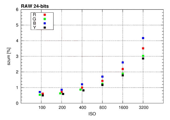

Po wzrokowej ocenie poziomu szumu na plikach RAW przejdźmy do konkretnych liczb. Na poniższym wykresie przedstawiamy wartości ilustrujące poziom szum zmierzony na podstawie surowych zdjęć tablicy Kodaka Q-13, przekonwertowanych wcześniej do 24-bitowych TIFF-ów.
Porównanie powyższego wykresu do analogicznych z testów E-P1 i K-7 potwierdza to co zauważyliśmy na wycinkach zdjęć scenki testowej. Pod względem poziomu szumu NX10 notuje lepsze wyniki w całym zakresie czułości. Chociaż na niskich czułościach różnice są niewielkie, to jednak w miarę zwiększania ISO stają się one coraz wyraźniejsze, a przewaga NX10 zwłaszcza w porównaniu do E-P1 jest naprawdę spora.

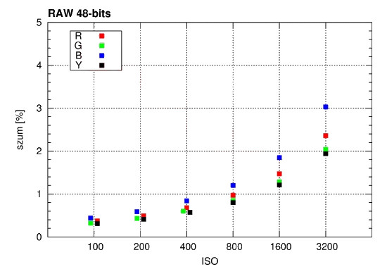

Dodatkowe pomiary przeprowadzone na RAW-ach przekonwertowanych do 48-bitowych TIFF-ów potwierdzają dotychczasowe wnioski dotyczące poziomu szumów w NX10. Wyniki tych pomiarów prezentujemy na poniższym wykresie.
Wszystko wskazuje na to, że projektanci NX10 dopracowali matrycę, która wcześniej znalazła się w K-7. Co dokładnie uległo zmianie, tego oczywiście nie wiemy. Ważny jest jednak skutek, czyli zmniejszenie poziomu szumu w stosunku do K-7. Poprawa nie jest może duża ale zauważalna i to się liczy.
