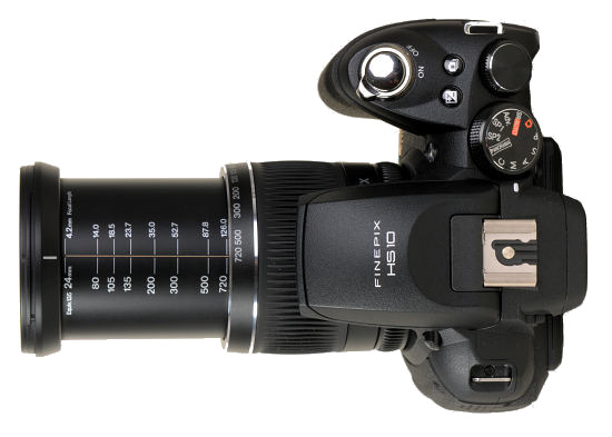

Fujifilm HS10 posiada obiektyw o zakresie ogniskowych 4.2–126.0 mm, co w przeliczeniu na format małoobrazkowy daje zakres 24–720 mm, czyli zoom aż 30-krotny. Możliwości takiego powiększenia obrazują dwa poniższe zdjęcia wykonane z tego samego miejsca: pierwsze na odpowiedniku ogniskowej 24 mm, a drugie 720 mm. Zaznaczyć należy, że mechaniczna konstrukcja obiektywu odpowiada zoomom do lustrzanek, bo do dyspozycji jest szeroki pierścień pozwalający na swobodną zmianę ogniskowej.

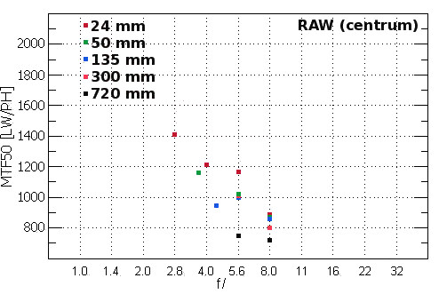

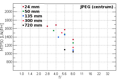

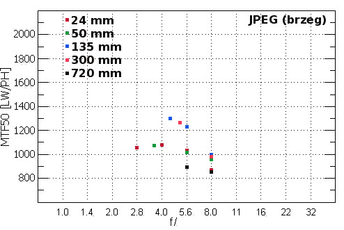

Testy rozdzielczości przeprowadzamy na podstawie zdjęć tablicy testowej wykonywanych dla różnych ogniskowych i różnych wartości przysłony. Następnie przeprowadzamy obliczenia zarówno dla centrum, jak i brzegu kadru. Wyniki prezentujemy w postaci wartości funkcji MTF50 dla zdjęć JPEG i RAW.
Zdjęcia RAW wywołane zostały programem dcraw. Maksymalna rozdzielczość osiągana jest przez obiektyw na najkrótszej ogniskowej przy maksymalnie otwartej przysłonie. Na drugim końcu zakresu ogniskowych maksymalna rozdzielczość jest jednak o około 40% mniejsza. Trudno temu jednak się dziwić skoro mamy do czynienia aż z 30-krotnym zoomem. To jest także przyczyna tego, że obserwujemy spory spadek rozdzielczości na brzegu w stosunku do centrum. Tyczy się to maksymalnie otwartych przysłon, bo już na f/8.0 rozdzielczość w całym zakresie ogniskowych i całym obszarze kadru jest zbliżona.

Warto jednak zaznaczyć jeszcze jedną rzecz. Maksymalne osiągi testowanego obiektywu są naprawdę dobre. Dla zakresu 24-50 mm mamy bowiem do czynienia z MTF-ami na poziomie 1300-1400 LWPH. Dla porównania można podać, że w przypadku lustrzanek z matrycami klasy 10 milionów pikseli poziom 1400 LWPH jest przekraczany tylko dla najlepszych stałek. Spadek rozdzielczości wraz ze wzrostem ogniskowej jest tutaj nieunikniony, bo maleje nam otwór względny (przez co bardzo szybko osiągi są ograniczane przez dyfrakcję), no i mamy do czynienia z ogromnym zoomem, który w tych gabarytach jakieś słabości musi mieć.

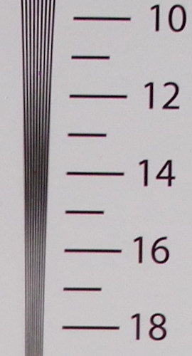

Wizualnej oceny rozdzielczości na zdjęciach JPEG można dokonać na poniższych wycinkach tablicy rozdzielczości. Prezentują one minimalną i maksymalną rozdzielczość jaką osiągnął aparat w naszym teście.
JPEG
24 mm, f/2.8
720 mm, f/8.0

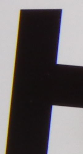

Aberracja chromatyczna

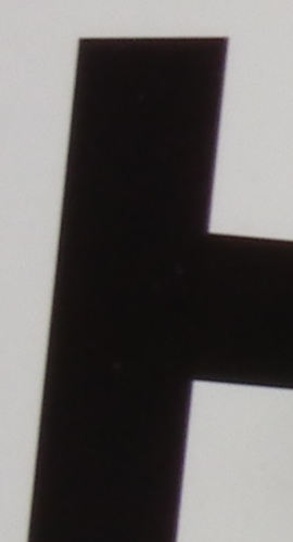

Aberracja mierzona na zdjęciach JPEG jest bardzo wysoka w okolicach ogniskowej 135 mm. W pozostałym zakresie utrzymuje się na poziomie bliskim lub niższym od 0.1%. W tabelce poniżej prezentujemy w skali 1:1 wycinki zdjęć JPEG tablicy testowej, przedstawiające krawędzie czerni i bieli na zdjęciach z najwyższym i najniższym poziomem aberracji chromatycznej.
Fujifilm FinePix HS10 - Optyka
135 mm, f/8.0 720 mm, f/5.6
Fujifilm FinePix HS10 - Optyka Fujifilm FinePix HS10 - Optyka

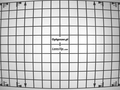

Dystorsja

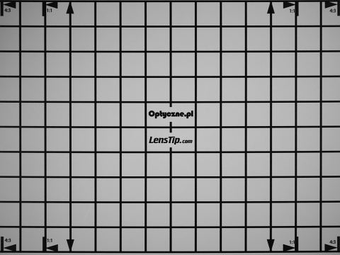

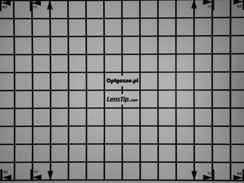

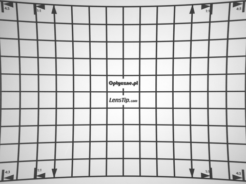

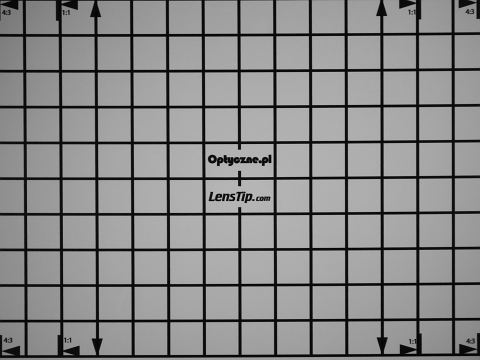

Na zdjęciach JPEG nie ujrzymy geometrycznych zniekształceń wywołanych przez obiektyw. Tylko na szerokim kącie dystorsja jest na zauważalnym poziomie 0.6%, natomiast przy wyższych ogniskowych oscyluje wokół zera. Czy mamy więc do czynienia z idealnym obiektywem? Oczywiście, że nie.
24 mm
50 mm
135 mm
300 mm
720 mm

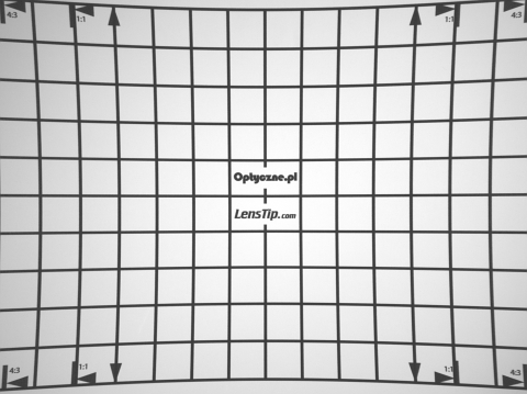

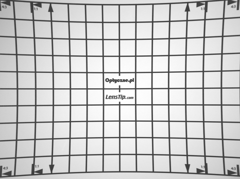

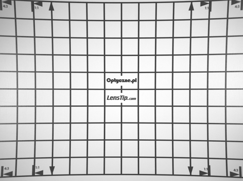

Przy tak szerokim zakresie ogniskowych, a do tego zaczynającym się od ogniskowej 24 mm, nie sposób uciec od dystorsji. Jeśli wywołamy RAW-y programem który nie poprawia ich bez naszej wiedzy, to zobaczymy ten rzeczywisty, pokrzywiony obraz. Dla ścisłości podamy, że przy 24 mm dystorsja sięga −6%, przy 50 mm 4% a w dalszym zakresie ogniskowych utrzymuje się powyżej wartości 6%. Wartości są więc naprawdę ogromne.
24 mm
50 mm
135 mm
300 mm
720 mm
Porównanie rogów zdjęć dystorsji uzyskanych w JPEG-ach i RAW-ach pozwala też porównać nam ile z pola widzenia tracimy po skorygowaniu tej wady przez oprogramowanie.
