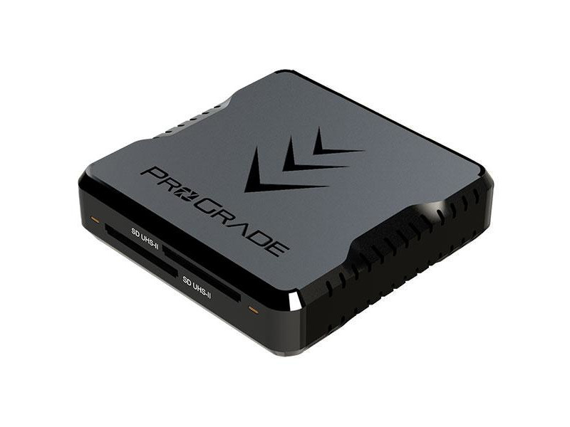

ProGrade Digital - szybki czytnik na dwie karty pamięci SD
Wyposażony w złącze USB 3.1 nowy czytnik kart pamięci marki ProGrade Digital oferuje transfer na poziomie 1.25 GB/s. Może obsługiwać jednocześnie dwa nośniki typu SD.
Wyceniony na ok. 80 dolarów czytnik można zamawiać w sklepie internetowym producenta. ProGrade Digital Dual-Slot SD Card wyposażony został w dwa oddzielne gniazda, do którym można włożyć karty SD (producent wspomina o kompatybilności ze standardami UHS-I/UHS-II).
ProGrade Digital dodaje, że czytnik oferuje transfer danych na poziomie 1.25 GB/s, aczkolwiek należy też wziąć pod uwagę możliwości samego nośnika pamięci. Urządzenie wyposażono w złącze USB 3.1, diody LED informujące o postępie w transferze danych oraz magnetyczny spód pozwalający na przymocowanie akcesorium np. do metalowego laptopa.
Produkt jest objęty 2-letnią gwarancją. Można go zamawiać m.in. tutaj.

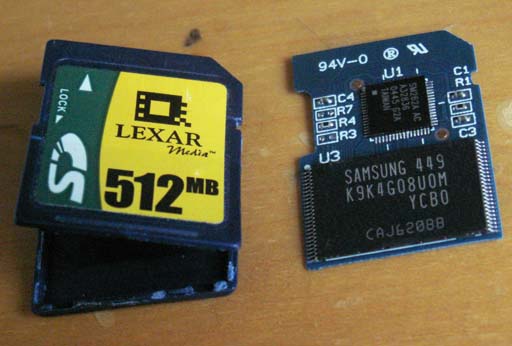

W zwykłej karcie SD sama powierzchnia chipa jest większa niż cała karta micro SD łącznie z obudową. link

Tak, ale pisząc "chip" miałem na myśli samą strukturę układu pamięci. Na tym zdjęciu jest pamięć w obudowie typu TSOP. W środku ma ona małą strukturę taką samą jak w karcie microSD. Tylko w microSD struktura nie ma obudowy i jest przyklejona bezpośrednio do płytki i połączona z nią drucikami. Trochę podobnie jak w zegarkach elektronicznych. Wszystko jest zalane bardzo cienką warstwą tworzywa sztucznego, znacznie cieńszą niż obudowa układu scalonego. Dlatego w karcie microSD dotykamy praktycznie od razu sam chip (strukturę) pamięci. link

Ale duża powierzchnia obudowy układu scalonego skuteczniej odprowadza ciepło niż malutka karta microSD
