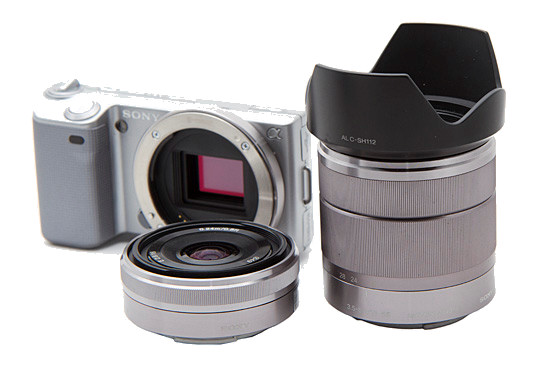

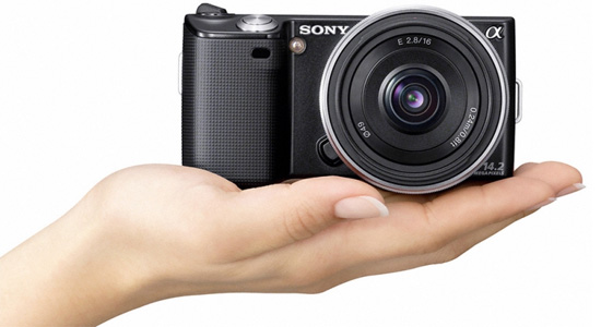

Małe rozmiary NEX-5 są jego zaletą i przekleństwem zarazem. Gdy podepniemy do niego Sony E 16 mm f/2.8, otrzymujemy mały i zgrabny aparat, który bez problemu zmieści się w każdej torbie. Sytuacja zmienia się jednak trochę po podpięciu do NEX-5 obiektywu Sony E 18–55 f/3.5–5.6 OSS, choć można żartobliwie powiedzieć, że to raczej aparat podpinamy do obiektywu. Kit jest spory w stosunku do samego NEX-a, a środek ciężkości takiego tandemu jest mocno przesunięty do przodu. W efekcie trzymanie aparatu w ręku w trakcie wycieczki nastręcza trudności – sami łapaliśmy się na tym, że najwygodniej nosi się go trzymając za obiektyw i niespecjalnie pomagał tu nawet dobrze wyprofilowany i duży uchwyt (grip). Choć kieszonkowość NEX-5 z podpiętym kitem jest mocno dyskusyjna, nie ulega wątpliwości, że zestaw aparatu z dwoma obiektywami zajmuje mało miejsca i bez problemu zmieści się w niewielkiej torbie fotograficznej.

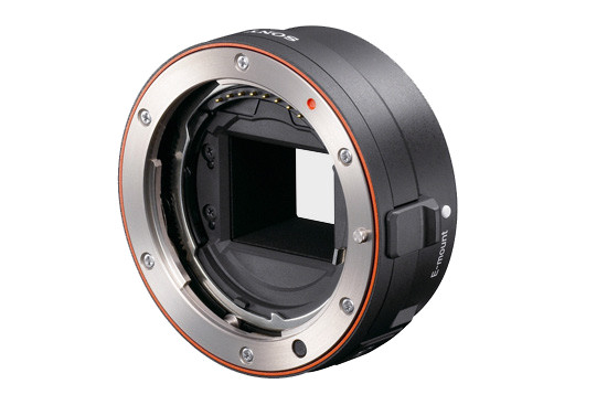

Mała odległość od matrycy (ang. flange distance), podobnie jak w przypadku systemu Mikro Cztery Trzecie, pozwala tworzyć przejściówki do wielu innych systemów mocowań dostępnych na rynku. Najważniejszą przejściówką jest oczywiście Sony LA-EA1 – konwerter na bagnet Sony Alpha. Przenosi on elektronikę (pomiar światła, dane EXIF) oraz sterowanie przesłoną, jednak przy jej użyciu nie działa autofokus. Jest to zatem swoisty kompromis dla posiadaczy systemu Alpha, muszą się oni liczyć z manualnym ustawianiem ostrości. Przejściówkę Sony LA-EA1 wyposażono w odczepiane mocowanie statywowe.

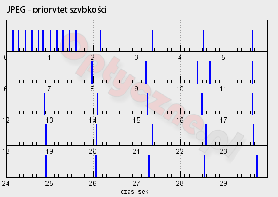

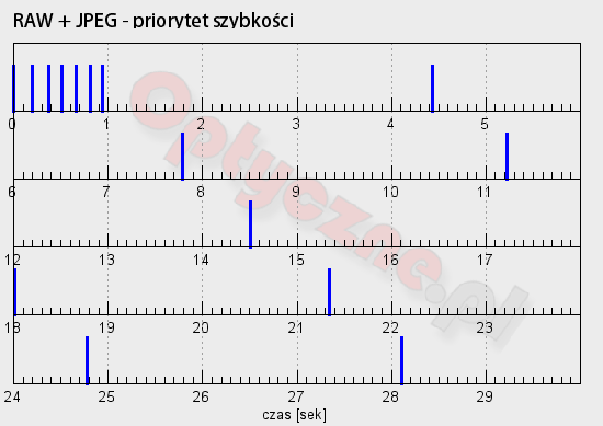

Zdjęcia seryjne

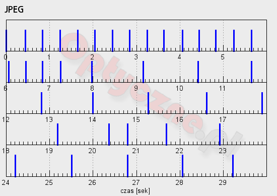

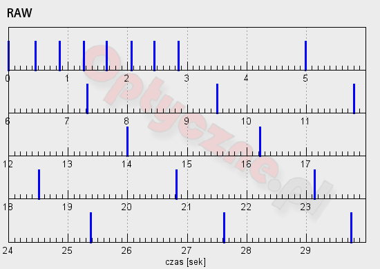

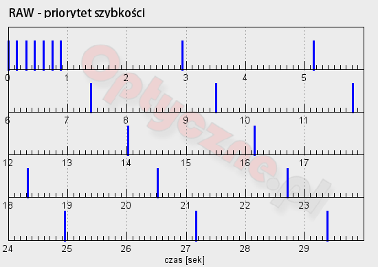

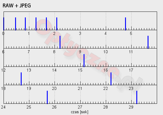

Test szybkości wykonaliśmy z kartą SanDisk Extreme III 1.0 GB przy czułości wynoszącej 1600 ISO i czasie migawki ustawionym na 1/1000 sekundy. Zdjęcia w RAW zajmowały 14.6 MB, a pliki JPEG jakości FINE o rozdzielczości 4592×3056 pikseli około 8 MB. W Sony NEX-5 istnieją dwa tryby seryjne: standardowy oraz z priorytetem szybkości. W tym drugim ostrość oraz parametry ekspozycji ustalane są tylko raz, dla pierwszej klatki. W trybie standardowym odbywa się to co każde zdjęcie.
Dla trybu standardowego otrzymaliśmy następujące rezultaty dla trwającej 30 sekund serii:
  • 38 zdjęć JPEG (1.27 kl/s),
  • 20 zdjęć RAW (0.67 kl/s),
  • 14 zdjęć JPEG + RAW (0.47 kl/s).
Dla trybu z priorytetem szybkości rezultaty są następujące:
  • 36 zdjęć JPEG FINE (1.27 kl/s),
  • 15 zdjęć JPEG + RAW (0.5 kl/s).
Jak zatem widać, z powodu ograniczeń pojemności wewnętrznego bufora, ogólna prędkość 30-sekundowych serii nie różni się pomiędzy trybem standardowym a tym z priorytetem szybkości. Różnią się one jednak pod względem maksymalnych osiąganych prędkości w trakcie pierwszych sekund serii – aż do zapełnienia bufora. I tak, poczynając od najszybszej opcji, wykonamy 12 zdjęć JPEG w priorytecie szybkości w czasie 1.6 sekundy, co daje bardzo dobrą prędkość 7.5 kl/s. Później, jak możemy zauważyć na poniższych wykresach, aparat zwalnia do 1 kl/s. Prędkość w trakcie pierwszej sekundy dla priorytetu szybkości zdjęć RAW lub RAW+JPEG jest bardzo podobna i wynosi 7 kl/s. Potem jednak prędkość drastycznie spada i zdjęcia wykonywane są nawet co ponad 3 sekundy.
Dla standardowego trybu seryjnego osiągane są oczywiście mniejsze prędkości. Przy zapisie samych plików JPEG udaje się wykonać 19 zdjęć w przeciągu 7.3 sekundy (2.6 kl/s) po czym prędkość spada do około 0.9 kl/s. W przypadku plików RAW i RAW+JPEG prędkość na początku wynosi około 2.7 kl/s.

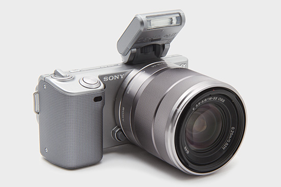

Sony NEX-5 nie posiada zarówno wbudowanej lampy błyskowej jak i klasycznej gorącej stopki, zatem nie podłączymy do niego lamp systemu Alpha. Zaproponowano inne rozwiązanie – w cenie aparatu dostarczana jest zewnętrzna, dedykowana lampa błyskowa. Wraz z lampą otrzymujemy również na nią pojemnik, który możemy przypiąć do paska aparatu. Wyraźnie widać, że Sony bardzo chciało zrekompensować użytkownikom NEX-a brak wbudowanej lampy błyskowej, podyktowany oczywiście małymi rozmiarami aparatu.
Sony NEX-5 - Użytkowanie i ergonomia
Z pewnością docenilibyśmy ten gest bardziej, gdyby nie mały szkopuł w postaci mocowania owej lampy. Nie polega ono na prostym podłączeniu, musimy ją jeszcze bowiem do korpusu przykręcić. Nie dość, że trwa to dość długo, to może sprawić problemy osobom z większymi dłońmi. Pokrętło schowane zostało w stopce lampy i zakryte uchylnymi klapkami. Na dodatek takie rozwiązanie zajmuje gniazdo akcesoriów, więc nie użyjemy jednocześnie lampy i np. zewnętrznego wizjera.
Po kilku założeniach i zdjęciach lampy raczej zdecydujemy się na jej zamocowanie na dłużej. Albo zrezygnujemy z niej całkowicie. Na szczęście lampa nie jest zbyt duża, zatem noszenie jej na aparacie przez większość czasu nie jest szczególnie dotkliwe.
