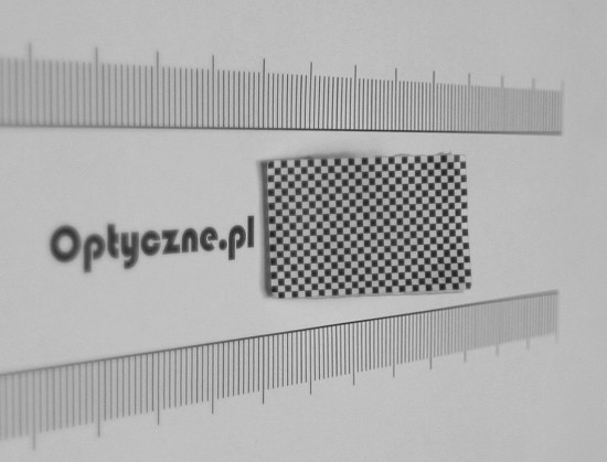

10. Autofokus
Tokina nie dorobiła się jeszcze silnika ultradźwiękowego, więc jej mechanizm to typowa, bzycząca "wiertareczka" o przeciętnej prędkości i celności. Choć głębia ostrości w tego typu obiektywie jest duża, pomimo tego Tokinie udało się kilkukrotnie spudłować tak, że zdjęcie nie nadawało się do użytku. W warunkach studyjnych liczba pomyłek sięgnęła aż 12%, co przy tych ogniskowych, dobrym wynikiem na pewno nie jest. Na szczęście nie odnotowaliśmy żadnej tendencji do ustawiania ostrości przed lub za właściwym obiektem.
Tokina AT-X 116 PRO DX AF 11-16 mm f/2.8 - Autofokus
