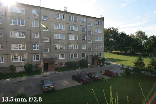

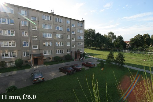

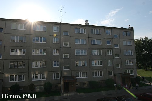

W typowych sytuacjach pracy pod ostre światło, ze słońcem umieszczonym w rogu kadru, Tokina zachowuje się typowo dla tej klasy instrumentów. Widzimy dość charakterystyczne kolorowe łuki oraz pojedyncze bliki w okolicach centrum obrazu. Nie jest to jakieś tragicznie złe zachowanie, choć do najlepszych też nie należy, bo Sigma 10-20 mm w tej kategorii poczynała sobie znacznie lepiej.
Tokina AT-X 116 PRO DX AF 11-16 mm f/2.8 - Odblaski

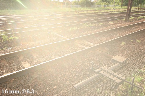

Problem jest jednak większy niż na początku można zauważyć. Robiąc plenerowe zdjęcia, kucnąłem nisko w trawie i chciałem zrobić ujęcie torów kolejowych. Patrząc na wyświetlacz zobaczyłem bardzo dziwny efekt, tak jakby całe zdjęcie zaszło jakąś mgłą. Byłem przekonany, że przed obiektyw dostał mi się jakiś duży kłos trawy, w której kucałem. Ponowiłem więc ujęcie i efekt był identyczny. Okazało się, że Tokina, swoją przednią i wypukłą soczewką, wyłapuje silne odblaski, bardzo obniżające kontrast na prawie całym kadrze i to nawet w momencie, gdy ostre źródło światła jest daleko poza polem widzenia. To może być naprawdę denerwujące, bo niszczy nam ujęcie praktycznie całkowicie, co widać doskonale na poniższym przykładzie.
