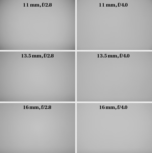

Takiej wady jak winietowanie, przy obiektywach ultraszerokokątnych, chcących jeszcze zachować dobre światło, trudno uniknąć. Wystarczy tutaj wspomnieć Canona 10-22 mm, który na 10 mm notował wynik aż 47%. Dla odmiany Nikkor 12-24 mm, największą "winietę" pokazywał dla maksymalnej ogniskowej i tam sięgała ona 38%.
Tokina AT-X 116 PRO DX AF 11-16 mm f/2.8 - Winietowanie
Jak wygląda na tym tle Tokina? Przy ogniskowej 11 mm i maksymalnym otworze względnym spadek jasności w rogach kadru sięga 36% (-1.29 EV). Przy f/4.0 winietowanie wynosi 19%, przy f/5.6 13% i dopiero przy f/8 zbliża się do 10%.
W środku zakresu sytuacja jest zauważalnie lepsza. Spadek jasności w rogach, na maksymalnym otworze, wynosi 27% (-0.92 EV). W zasadzie już przy f/4.0 robi się on niezauważalny osiągając poziom 12%.

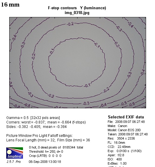

Winietowanie jest najmniejsze na maksymalnej ogniskowej, gdzie na maksymalnym otworze wynosi 20% (-0.66 EV). Ponownie, przymknięcie o jedną działkę powoduje prawie całkowite wyeliminowanie tej wady (12%).
Choć winietowanie Tokiny jest spore, na tle konkurentów wypada ona dobrze, a pamiętać musimy, że ma spośród nich najlepsze światło.
