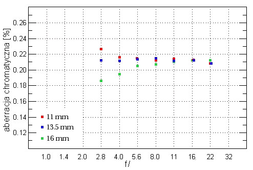

Aberracja chromatyczna to dość poważny problem szerokokątnych obiektywów Tokiny. Wystarczy tylko przypomnieć, że Tokina 12-24 mm, na najtrudniejszej kombinacji maksymalnego otworu i szerokiego kąta, notowała ogromny wynik prawie 0.28%. Niewiele mniejszą wartość dawała na 16 mm Tokina 16-50 mm.
Tokina AT-X 116 PRO DX AF 11-16 mm f/2.8 - Aberracja chromatyczna

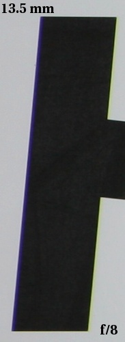

Patrząc na powyższy wykres, możemy stwierdzić, że model 11-16 mm jest lepszy od swoich starszych kolegów w jednej rzeczy. W jego przypadku rekordowa wartość sięga niespełna 0.23%, a więc jest niżej niż u Tokin 12-24 mm i 16-50 mm. Niestety, o ile u poprzedników aberracja spadała wyraźnie wraz ze wzrostem ogniskowej, u Tokiny 11-16 mm poziom tej wady nie zależy prawie wcale ani od ogniskowej, ani od wartości przysłony. Nie ważne jak je dobierzemy, aberracja wyniesie w okolicach 0.21%. To niestety nie jest dobra wiadomość, bo właśnie wartość 0.21% uznajemy za granicę pomiędzy poziomem dużym, a bardzo dużym...
