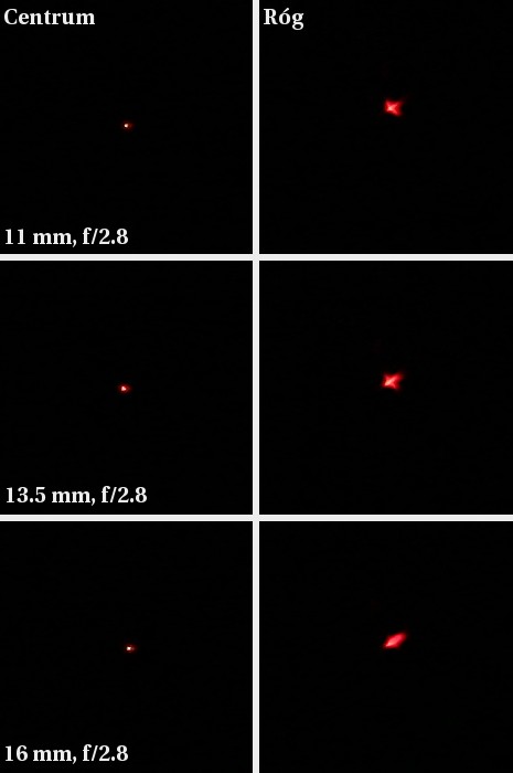

7. Koma i astygmatyzm
Poniższe wycinki pokazują jak zmienia sie kołowy obraz diody przy przejściu z centrum do rogu kadru. Jak widać, koma daje nam się dość mocno we znaki. Dla każdej ogniskowej obraz diody jest wyraźnie deformowany, co nie może pozostać bez wpływu na jakość obrazu na brzegu kadru.
Tokina AT-X 116 PRO DX AF 11-16 mm f/2.8 - Koma i astygmatyzm
Jeśli chodzi o kolejną wadę pozaosiową - astygmatyzm, to sytuacja jest lepsza. Średnia różnica pomiędzy poziomymi i pionowymi wartościami funkcji MTF50 wyniosła 7%, co jest wynikiem dobrym.
