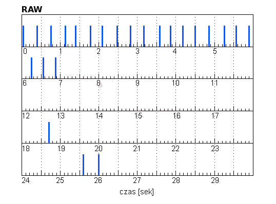

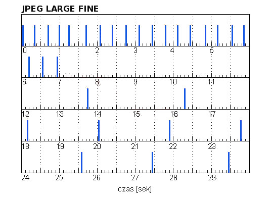

Zdjęcia seryjne
Test szybkości wykonaliśmy z kartą SanDisk Extreme III 2GB przy ustawionej czułości wynoszącej 1600 ISO i migawce 1/1000 sekundy. Zdjęcia w RAW zajmowały 17 MB, a pliki JPEG LARGE FINE o rozdzielczości 3888×2592 7.1 MB. Otrzymaliśmy następujące rezultaty dla trwającej 30 sekund serii:
  • 30 zdjęć JPEG LARGE FINE (1.00 kl/s),
  • 24 zdjęć RAW (0.80 kl/s),
Sigma SD15 może wykonywać zdjęcia seryjne z maksymalną szybkością 3 kl/s. Przy zapisie zdjęć w formacie JPEG maksymalna prędkość utrzymuje się przez 7 pierwszych sekund, po czym następuje 7-sekundowa przerwa i następnie aparat zaczyna wykonywać zdjęcia co około 2 sekundy. W trybie zapisu RAW, także utrzymuje się 7-sekundowy bufor, ale jest to w zasadzie wszystko co może zapisać aparat w trakcie naszego 30-sekundowego testu.

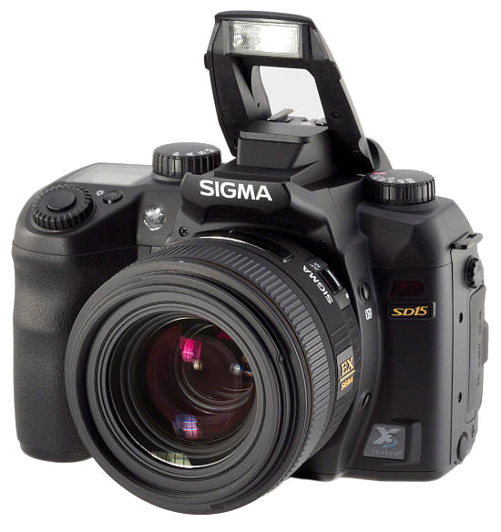

Liczba przewodnia wbudowanej lampy błyskowej wynosi 11 m. Jej błysk może pokryć kadr odpowiadający ogniskowej 17 mm. Minimalny czas synchronizacji wynosi 1/180 s, a kompensacja błysku odbywa się w zakresie od −3 do +3 EV ze skokiem 1/3 EV. Sigma SD15 współpracuje z zewnętrznymi lampami błyskowi o oznaczeniach EF-530DG SUPER, EF-530DG ST i EM-140 DG.

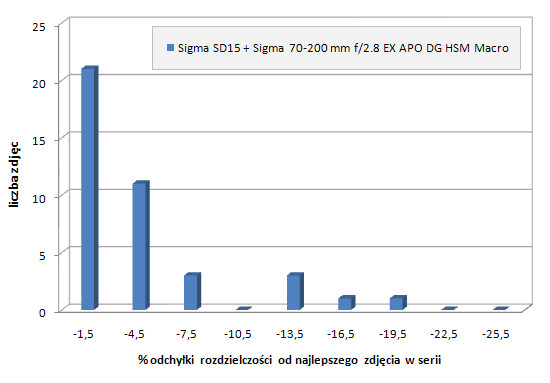

Wykonując serię 40 zdjęć sprawdziliśmy celność centralnego punktu autofokusu. Przy przysłonie f/2.8 ustawionej na obiektywie Sigma 70–200 f/2.8 APO EX DG HSM MACRO II i każdorazowym przeogniskowaniu fotografowana była tablica rozdzielczości. Histogram przedstawia procentowe wartości odchyłek od najlepszego pomiaru MTF50.
Sigma SD15 - Użytkowanie i ergonomia
Wyniki są bardzo dobre. Aż 36 spośród 40 zdjęć odnotowało mniejsze niż 10% odchyłki od najlepszej rozdzielczości.
