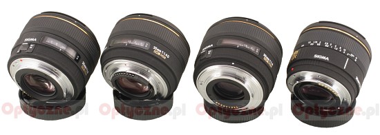

Na wstępie trzeba od razu zaznaczyć, że Sigma 1.4/30 wygląda inaczej dla każdego mocowania i to nie tylko dlatego, że mamy inne bagnety. Na pierwszy rzut oka, Sigmy możemy podzielić na dwie grupy. Pierwsza, to mocowania Canona, Nikona, Olympusa i Sigmy, które mają mechanizm HSM, przez co obiektyw ma większe gabaryty (większą średnicę) i ma skalę ostrości umieszczoną za szybką. Druga grupa, to mocowanie Sony i Pentaxa, gdzie nie mamy mechanizmu HSM, obiektyw jest przez to mniejszy i skalę ostrości ma narysowaną bezpośrednio na korpusie obiektywu tuż pod pierścieniem do manualnego ustawiania ostrości.

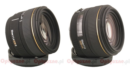

Nawet pośród jednolitej grupy obiektywów wyposażonych w HSM zauważymy pewne różnice. Przykładowo, przełącznik trybu pracy ustawiania ostrości (AF/MF) znajdziemy w wersji dla Canona, Olympusa i Sigmy, a nie znajdziemy go w wersji dla Nikona.

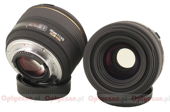

Jeśli chodzi o jakość wykonania, to Sigma należy do najwyższej serii tego producenta oznaczonej symbolem EX. Obiektyw sprawia więc solidne wrażenie, ma metalowy bagnet, metalowy i czarny korpus oraz pełnoprawny pierścień do manualnego ustawiania ostrości, którego jakości pracy trudno coś zarzucić. To pozytywnie wyróżnia Sigmę na tle niektórych analogowych odpowiedników, u których pierścień ten można nazwać tylko atrapą. Zmiana ostrości nie powoduje zmiany rozmiarów obiektywu, dzięki czemu mamy też do czynienia z nierotującym mocowaniem filtrów o średnicy 62 mm.

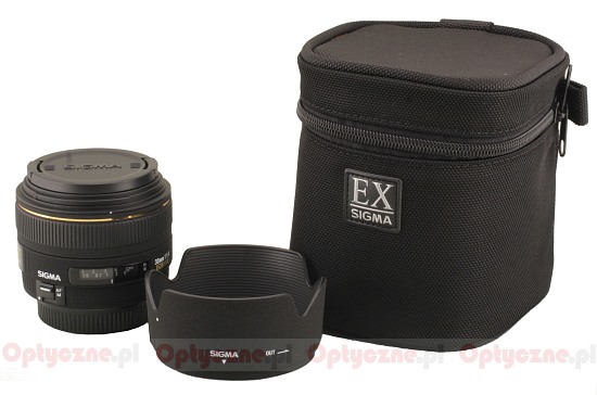

Producent zadbał o to aby kupujący, w zestawie, dostał także osłonę przeciwsłoneczną oraz eleganckie i sztywne etui. Jak w przypadku każdego obiektywu EX, w standardzie, dostajemy trzyletnią gwarancję, którą za dodatkową opłatą możemy przedłużyć o kolejne dwa lata.
