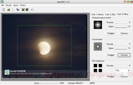

Z pewnością każdy chciałby, by jego zdjęcia były lepsze i piękniejsze. Teraz można to zrobić za pomocą programu easyHDR autorstwa Bartłomieja Okonka. Pozwala on fotografie zrobione zwykłą cyfrówka (zwłaszcza modelami nie posiadającymi opcji zapisu w formacie RAW) na uzyskanie zdjęć o szerokim zakresie tonalnym. Dzięki niemu sceny zawierające zarówno jasne obszary jaki i szczegóły ukryte w cieniu będzie można zaprezentować na jednym obrazku, co do tej pory było zmorą każdego fotografa.
Aplikacja ta pozwala nałożyć na siebie kilka zdjęć (do 32 klatek) o maksymalnej rozdzielczości 3072 x 2048 pix, co odpowiada aparatom z matrycą 6 MP (dostępna jest też wersja dla osób ze słabszymi komputerami, w której maksymalna rozdzielczość zdjęcia wynosi 2048 x 1536 pix). Jako pliki wejściowe obsługiwane są JPG-i oraz mapy bitowe.
easyHDR jest banalnie prosty w użyciu: wystarczy zrobić kilka zdjęć jednej sceny z użyciem różnych czasów naświetlania (lub przy różnie przymkniętej przesłonie). Jedno ze zdjęć powinno dobrze oddawać szczegóły ukryte w cieniu i wymagające dłuższej ekspozycji, na jednym prawidłowo powinny być naświetlone obszary bardzo jasne (np.: niebo czy latarnia). Dodatkowo należy dołączyć kilka fotografii o pośrednich ustawieniach ekspozycji. Następnie zdjęcia otwieramy w programie easyHDR i podążając kolejnymi krokami konwersji otrzymujemy w prosty sposób zdjęcie końcowe.
Wyposażony jest on w proste narzędzia jak: dostosowanie jasności i kontrastu, podgląd histogramu, wyostrzenie, rozmycie, filtr medianowy i bilateralny. Można również skalibrować zdjęcia, które są pomiędzy sobą minimalnie przesunięte.
Program jest dostępny za darmo na stronie http://www.astrofoto.pl/easyHDR.php, gdzie poza pobraniem pliku można wesprzeć autora programu, który jest studentem.
Poniżej przykładowy zestaw 5 zdjęć widoku na warszawska starówkę (1, 2, 3, 4 i 5) oraz wynik obróbki opisywanym programem.
