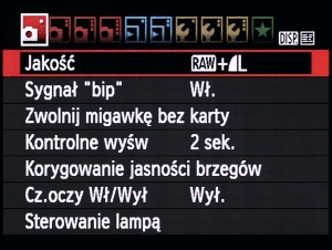

Przyjrzyjmy się teraz bliżej poszczególnym elementom zawartym w kolejnych zakładkach. Zacznijmy od menu fotografowania.
  • Jakość zdjęć – pięć rodzajów rozdzielczości plików JPEG (L, M, S1, S2, S3) i dwa stopnie kompresji (nie dotyczą rozmiarów S2 i S3), zapis RAW i jednoczesny zapis RAW plus najlepszy JPEG,
  • Sygnał dźwiękowy ustawienia ostrości i samowyzwalacza,
  • Wykonywanie zdjęć bez włożonej karty pamięci,
  • Czas kontrolnego wyświetlania zdjęć po ich wykonaniu,
  • Korygowanie winietowania,
  • Redukcja czerwonych oczu,
  • Sterowanie lampą błyskową:
    • Lampa błyskowa wł./wył.,
    • Nastawy lampy wbudowanej,
    • Nastawy lampy zewnętrznej,
    • Nastawy C.Fn lampy zewnętrznej,
    • Kasowanie nastaw C.Fn lampy zewnętrznej,
  • Korekcja ekspozycji i ustawienie skoku przy bracketingu,
  • Automatyczny optymalizator jasności (wyłączony, słaby, standardowy, mocny),
  • Tryb pomiaru światła,
  • Ustawienie balansu bieli według wzorca,
  • Bracketing balansu bieli,
  • Przestrzeń kolorów – sRGB/Adobe RGB,
  • Style obrazu – dostępne są: standard, portrety, krajobraz, neutralny, dokładny, monochromatyczny, użytkownik (1, 2, 3). Każdy jest regulowany pod względem ostrości, kontrastu, nasycenia i tonu koloru w zakresie 8-stopniowej skali,
  • Dane dla retuszu kurzu,
  • ISO Auto – określenie maksymalnej czułości w trybie automatycznego doboru ISO.

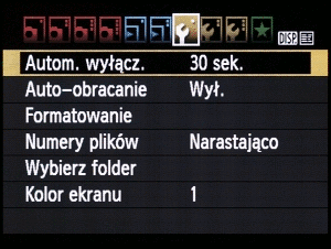

Menu Nastawy:
  • Automatyczne wyłączenie aparatu,
  • Automatyczne obracanie zdjęć pionowych,
  • Formatowanie karty,
  • Numery plików – narastająco, automatycznie od 1, ręcznie od 1,
  • Wybór folderu,
  • Kolor tablicy kontrolnej,
  • Ustawienia karty Eye-Fi (wyświetlany wyłącznie podczas korzystania z karty Eye-Fi),
  • Jasność LCD – jeden z siedmiu poziomów,
  • Włączanie/wyłączanie ekranu LCD (spust migawki, migawka/DISP, DISP)
  • Ustawienie daty i czasu,
  • Wybór języka,
  • Ręczne czyszczenie matrycy,
  • Przewodnik funkcji,
  • Funkcje indywidualne (C.Fn),
  • Informacje o prawach autorskich,
  • Kasowanie nastaw,
  • Wersja oprogramowania sterującego.

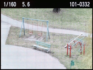

W trybie odtwarzania przyciskiem DISP możemy zmieniać sposób wyświetlania pojedynczego zdjęcia. Do dyspozycji mamy następujące możliwości:
  • zdjęcie + podstawowe parametry ekspozycji i numer pliku w górnej części ekranu,
  • to co wyżej + informacja o rodzaju pliku i jakości zdjęcia oraz kolejny numer zdjęcia i ich całkowita liczba na karcie,
  • miniaturka zdjęcia + skrócony EXIF + histogram (Y lub RGB do wyboru),
  • miniaturka zdjęcia + skrócony EXIF + histogramy (Y oraz RGB).

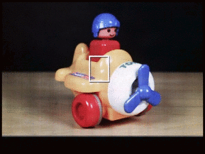

Tryb Live View w Canonie 1100D działa analogicznie jak w pozostałych najnowszych EOS-ach. Mamy możliwość wyboru 2 rodzajów siatek kadrowania, ustawienia timera pomiarowego (czas trwania blokady AE), działa symulacja ekspozycji, czyli dostosowywanie jasności obrazu na ekranie LCD do parametrów ekspozycji i oświetlenia i w końcu dostępne są trzy tryby ustawiania ostrości:
  • tryb Live – ustawianie ostrości na zasadzie detekcji kontrastu na matrycy,
  • tryb Live i wykrywanie twarzy,
  • tryb szybki – ustawianie ostrości za pomocą czujnika AF po opuszczeniu lustra.
W trybie LV ostrość ustawiamy tradycyjnie wciskając po prostu spustu migawki do połowy. Szybkość ustawiania ostrości zależy od wybranego trybu. W trybie szybkim pracuje AF działający w oparciu o detekcję fazy, zatem ustawianie ostrości odbywa się szybko. Trzeba jednak pamiętać, że wiąże się to z opadaniem i podnoszeniem lustra. W trybie Live ustawianie ostrości odbywa się poprzez detekcję kontrastu i trwa to wyraźnie dłużej, średnio 2–3 sekundy. Raczej rzadko się zdarza, aby zabierało to więcej czasu, aczkolwiek czas ustawiania ostrości jest tym dłuższy, im bardziej rozogniskowany jest obiektyw lub im mniej kontrastowy jest obszar kadru, na którym ostrzymy. Ustawienie ostrości może odbywać się także ręcznie. Proces precyzyjnego ostrzenia ułatwia bardzo szybkie 5- lub 10-krotne powiększenie obrazu po naciśnięciu tego samego przycisku, który powiększa zdjęcia w trybie odtwarzania.
