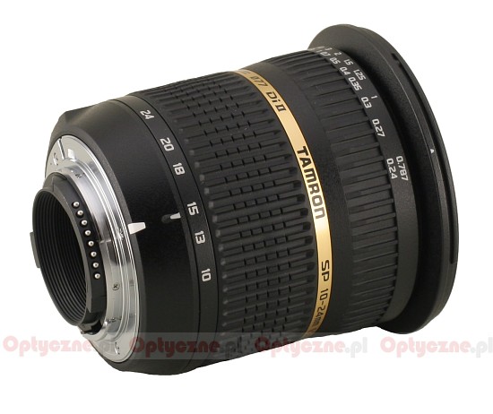

Tamron 10-24 mm wygląda dość typowo dla obiektywów tej firmy. Zaczyna się metalowym bagnetem, tuż za którym, po lewej stronie, znajdujemy niewielki przełącznik trybu pracy autofokusa (AF/MF). Jeszcze dalej mamy bardzo szeroki i wygodny pierścień do zmiany ogniskowej. Chodzi on płynnie i z należytym oporem. Zaraz za nim widnieje pozłacany pasek z nazwą i parametrami obiektywu, a powyżej pierścień do manualnego ustawiania ostrości z naniesioną na nim skalą ostrości wyrażoną w stopach i metrach. Jego pracy trudno coś zarzucić - jest wygodny i pozwala na precyzyjne ustawienia.
Tamron SP AF 10-24 mm f/3.5-4.5 Di II LD Aspherical (IF) - Budowa i jakość wykonania

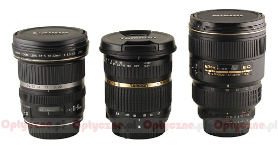

Testowany obiektyw nie różni się pod względem gabarytów od konkurentów o podobnych parametrach, co jasno pokazuje ta tabela i poniższe zdjęcie, gdzie stoi on pomiędzy Canonem 10-22 mm a Nikkorem 17-35 f/2.8 przeznaczonym na pełną klatkę.

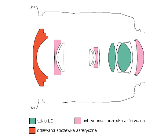

Jak to zwykle u Tamrona bywa, nie pożałowano nam długiej nazwy, która jest efektem zastosowania różnych rodzajów szkła. I tak testowany obiektyw składa się z 12 elementów ustawionych w 9 grupach, przy czym dwie soczewki wykonano ze szkła niskodyspersyjnego LD, trzem innym nadano kształt asferyczny, a przednia duża soczewka jest też specjalnym elementem asferycznym wykonanym w technologii wytwarzania soczewek asferycznych poprzez mechaniczne kształtowanie rozgrzanego szkła. Wewnątrz znajdziemy także przysłonę o siedmiu listkach, którą możemy przymknąć do f/22-29 w zależności od ogniskowej.

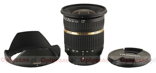

Kupujący dostaje w zestawie oba dekielki oraz tulipanową osłonę przeciwsłoneczną.
