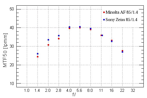

Ponieważ mamy do czynienia z obiektywami pełnoklatkowymi, nasz pojedynek zdecydowaliśmy się przeprowadzić na pełnej klatce. Oba instrumenty zostały więc podłączone do aparatu Sony A850, który ma matrycę o rozdzielczości 24 milionów pikseli, która jest detektorem znanym z A900 i na dodatek tak samo oprogramowanym, więc daje dokładnie takie same wyniki w sensie realnej rozdzielczości. Pomiary uzyskane w oparciu o pliki RAW zostały uśrednione z wartości pionowych i poziomych funkcji MTF50, uzyskanych na tablicach testowych o dwóch różnych wielkościach, co umożliwiło sprawdzenie pracy obiektywu, w różnych odległościach od celu. Błędy pomiarowe, w obu przypadkach, zawierały się w przedziale od 0.3 do 1.7 lpmm. Wykres rozdzielczości obiektywów w centrum kadru prezentuje poniższy rysunek.
Historia Sony Alpha -  Minolta AF 85 mm f/1.4 G D kontra Sony Zeiss Planar T* 85 mm f/1.4 - Rozdzielczość obrazu
Pierwsze co rzuca się w oczy, to fakt, na który zwróciliśmy już uwagę przy naszym teście Zeissa 1.4/85 przeprowadzonym dawno temu, jeszcze na niepełnoklatkowym A100. Oba obiektywy nie biją rekordów rozdzielczości i dla najostrzejszych przysłon f/4.0–5.6 osiągają wyniki na poziomie 40 lpmm. Warto przy tym zaznaczyć, że najostrzejsze obiektywy podłączone do A850/A900 notują wyniki dochodzące do 42–43 lpmm. Efekt ten tłumaczyliśmy poprzednio chęcią uzyskania świetnej jakości obrazu nie tylko w centrum, ale i na jego brzegu, co jak zobaczymy za chwilę, potwierdza się także w teście na pełnej klatce.
APARAT DLA WYMAGAJĄCYCH NA WAKACJE 2025
Przejdźmy jednak do istoty tego pojedynku, czyli porównania osiągów obu omawianych obiektywów. Od przysłony f/4.0 w górę Minolta i Sony są od siebie nieodróżnialne, notując wyniki w zasadzie identyczne. W zakresie f/1.4–2.8 trochę lepsze jest nowsze Sony, które osiąga wyniki o 2–4 lpmm wyższe. Różnica mała, lecz zauważalna.

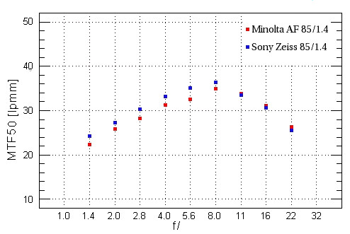

Jak wygląda sytuacja na brzegu kadru? Rzućmy okiem na kolejny wykres.
Tutaj przewaga Sony jest troszkę bardziej widoczna. Może nie w sensie różnic w wartości MTF50, bo dystans dzielący oba „szkła” nadal wynosi na poziomie 2–4 lpmm, ale w sensie zachowania na różnych przysłonach. Poprzednio Sony było lepsze na przestrzeni 2 EV od maksymalnego otworu, tutaj jest lepsze w zakresie 5 EV.
Warto podkreślić to, co już dwa razy napisaliśmy, a mianowicie fakt, że brzeg kadru został dopracowany kosztem rekordów w centrum. Świadczy o tym porównanie obu obiektywów do droższego i jaśniejszego Canona 85L f/1.2. W zakresie od maksymalnego otworu do f/4.0 wypada on gorzej od Sony i Minolty. Potem wartości MTF50 są mniej więcej takie same. Gdy jednak weźmiemy pod uwagę fakt, że matryca EOS-a 1Ds MkIII pozwala uzyskiwać wyniki o małe kilka lpmm wyższe niż matryce A850/A900, to wyniki Sony i Minolty na brzegu kadru, w całym zakresie przysłon, należy uznać za lepsze od Canona 85L i zdecydowanie godne pochwały.
