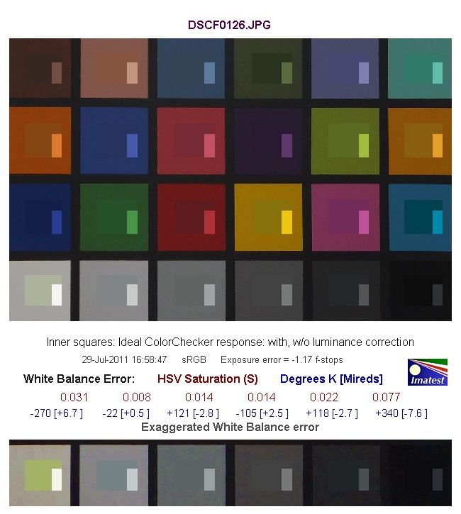

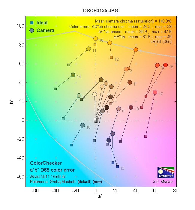

Nie ma jednak możliwości korygowania ich za pomocą tablicy kolorów umożliwiającej regulację w kierunkach G (Green) – M (Magenta) oraz B (Blue) – A (Amber).

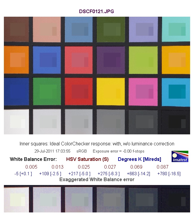

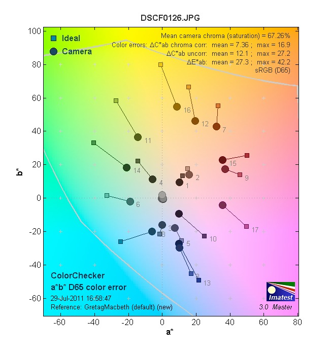

Pomiary skuteczności balansu bieli, wykonane na 24-polowej tablicy kolorów przedstawiamy poniżej. W tabeli przedstawiamy wyniki dla parametrów dC (odchylenie od właściwej barwy w przestrzeni L*a*b*, czyli wartość błędu, z jakim ocenił barwę aparat) oraz S (nasycenie barwy wyrażone w procentach).
Światło Balans bieli dC S [%]
Słoneczny dzień Auto 5.01 104.4
Słoneczny dzień Słoneczny dzień 5.20 107.2
6400K Auto 4.45 96.39
3000K Auto 24.3 140.3
3000K Żarówki 7.44 92.2
Lampa błyskowa Auto 7.36 67.26
Odwzorowanie kolorów przez F550 EXR jest bliskie temu, co widzieliśmy w teście Fujifilm HS20 EXR. Generalnie firmowe ustawienia aparatu dobrze radzą sobie z poprawnym rejestrowaniem kolorów. Jedynie przy korzystaniu z lampy błyskowej odnotowaliśmy zbyt małe nasycenie, a przy automatycznym balansie bieli i żarowym oświetleniu aparat jak zwykle minął się z naturalną kolorystyką.

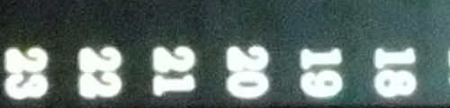

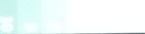

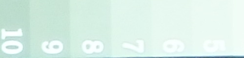

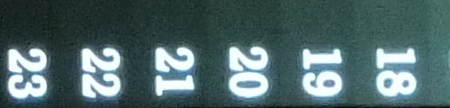

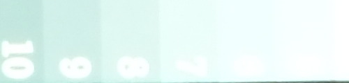

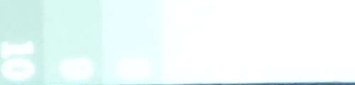

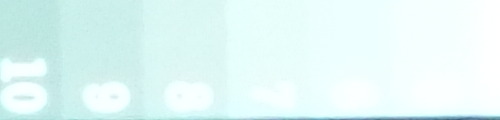

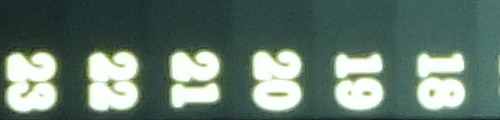

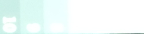

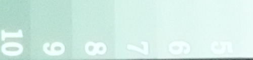

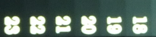

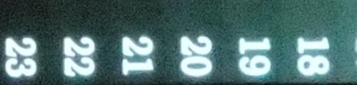

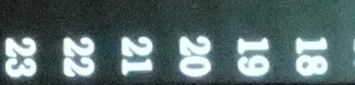

Szumy
Pomiaru szumów matrycy dokonujemy na zdjęciach tablicy Kodak Q-13, korzystając z programu Imatest. Obliczenia przeprowadziliśmy na plikach JPEG i RAW-ach wywołanych – wyjątkowo ze względu na matrycę EXR – programem FinePix Studio.
Fujifilm FinePix F550EXR - Własności matrycy

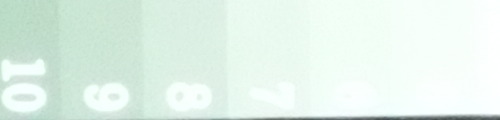

Menu Fujifilm F550 EXR jest ubogie pod względem ustawień dotyczących wyglądu JPEG-ów. Nie można zmienić wyostrzenia, nasycenia, czy kontrastu, a tym bardziej wyłączyć redukcji szumów. Powyższy wykres pokazuje, że odszumianie włącza się na czułości ISO 1600. Objawia się to w postaci załamania krzywej na wykresie.

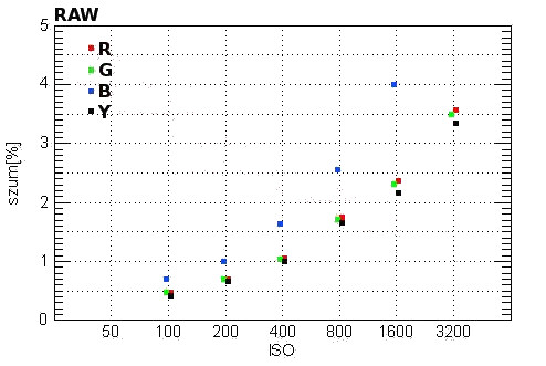

Krzywa szumu dla RAW-ów wygląda już naturalnie. Wycinki ze zdjęć RAW tablicy szarości wywołanych firmowym oprogramowaniem wyraźnie wskazują jednak na ich odszumianie. Proces ten odbywa się prawdopodobnie w całym zakresie czułości, nawet na najniższych ISO. Świadczyć o tym może bardzo wysoki poziom szumu na tych samych RAW-ach ale wywołanych dcrawem. Program ten korzysta jednak tylko z połowy pikseli, ale mimo tego, nasze porównanie pokazuje charakterystyczne różnice w strukturze szumu po wywołaniu oprogramowaniem neutralnym i producenta.

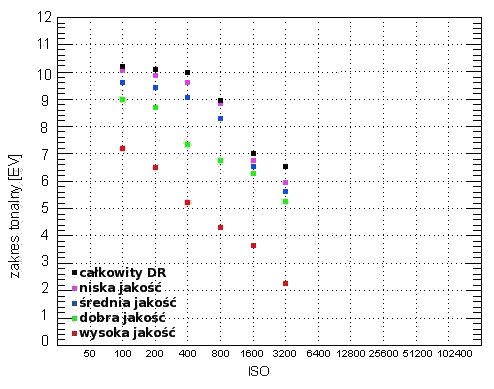

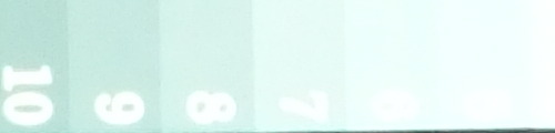

Zakres tonalny
Pomiarów zakresu tonalnego i dynamiki tonalnej dokonaliśmy na RAW-ach wywołanych firmowym oprogramowanie Fujifilm. Wyniki te, przedstawione na wykresie, pokazują całkowity zakres tonalny oraz dynamikę tonalną przy stosunkach szumu do sygnału równych 0.1, 0.25, 0.5 i 1.
Wyniki dynamiki i zakresu tonalnego dla F550 EXR okazały się być bardzo podobne do tego, co widzieliśmy u HS20 EXR. Przypominamy jednak, że ze względu na specyficzną matrycę, pomiarów znajdujących się na poniższym wykresie dokonaliśmy na zdjęciach wywołanych firmowym oprogramowaniem a nie dcraw-em. Dla F550 uzyskaliśmy maksymalną wartość dynamiki dla obrazu najlepszej jakości w okolicach 7.2 EV. Jest to znakomity wynik nie tylko w segmencie aparatów kompaktowych ale i lustrzanek. Wywołując te zdjęcia dcraw-em uzyskaliśmy dla obrazu najlepszej jakości maksymalny wynik poniżej 5 EV, ale rozdzielczość zdjęć wynosiła 8-megapikseli, co sugeruje, że do pomiarów były użyte piksele jednego rodzaju.
Całkowity zakres tonalny widoczny na wykresie jest na poziomie 10 EV i spada wraz ze wzrostem czułości. Tak duża jego wartość wynika z wywołania RAW-ów. Oprogramowanie producenta używa najprawdopodobniej parametru gamma równego 2.2.
Tak jak w HS20, Fujifilm F550 EXR ma opcje zwiększające zakres tonalny i dynamikę tonalną w jasnych obszarach. W menu znajdują się funkcje oznaczone DR200 i DR400, których można używać przy czułościach wyższych niż ISO 100. Ich skuteczność i efekt działania najlepiej obrazują poniższe wycinki tablicy szarości (pola są od siebie oddalone o wartość 0.3 EV). Bardzo ładnie widać na nich większą liczbę pól szarości przy zastosowaniu funkcji DRxxx w stosunku do neutralnego zdjęcia DR100. Niestety przy wzroście zakresu tonalnego wzrasta także na zdjęciu szum. Tak więc, o ile w jasnych partiach obrazu wzrasta ilość przejść tonalnych, to w cieniach zbyt mocne podciąganie dynamiki prowadzi do zacierania szczegółów i degradacji cieni.
ISO Granica bieli
100 Fujifilm FinePix F550EXR - Własności matrycy
200 Fujifilm FinePix F550EXR - Własności matrycy
200
DR200
400 Fujifilm FinePix F550EXR - Własności matrycy
400
DR200
400
DR400
800 Fujifilm FinePix F550EXR - Własności matrycy
800
DR200
800
DR400
1600 Fujifilm FinePix F550EXR - Własności matrycy
1600
DR200
1600
DR400
3200 Fujifilm FinePix F550EXR - Własności matrycy
3200
DR200
3200
DR400
ISO Granica czerni
200
DR200
400
DR200
400
DR400
800
DR200
800
DR400
1600
DR200
1600
DR400
3200
DR200
3200
DR400
