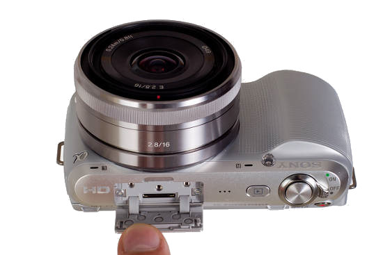

Zasilanie i gniazda
Na lewej ściance Sony NEX-C3 ma dwa gniazda: złącze USB 2.0 Hi-Speed (typu Mini B) oraz złącze HDMI (typu C). Z kolei na górze, szeroka klapka zasłania złącze urządzeń zewnętrznych, takich jak lampa błyskowa, czy wizjer. Aparat jest zgodny z technologiami PIM III (ang. Print Image Matching), BRAVIA Sync (sterowanie aparatem za pomocą pilota kompatybilnego telewizora) oraz PhotoTV HD.

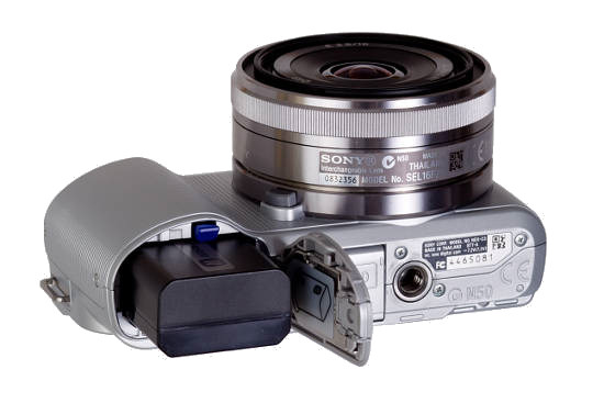

NEX-C3 jest zasilany akumulatorem litowo-jonowym NP-FW50 o pojemności 1080 mAh i napięciu 7.2 V. Stałe zasilanie może natomiast zapewnić opcjonalny zasilacz sieciowy AC-PW20. Baterię ładuje się za pomocą dostarczonej w komplecie ładowarki BC-VW1. Czas ładowania jest dość długi, bo wynosi około 4 godziny, a akumulator wystarcza średnio na około 700 zdjęć. Wydajność akumulatora jest więc o wiele lepsza niż w wersji NEX-5. Zaletą systemu zasilania w NEX-C3 jest precyzyjny, procentowy wskaźnik zużycia akumulatora, dzięki któremu z dużą dokładnością możemy kontrolować poziom naładowania baterii.

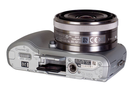

Sony NEX-C3 obsługuje karty typu Secure Digital (SD/SDHC oraz SDXC) oraz Memory Stick (PRO Duo, PRO-HG Duo). Wspólne gniazdo na oba typy kart znajduje się pod spodem aparatu. Nie jest ono połączone z komorą zasilania.

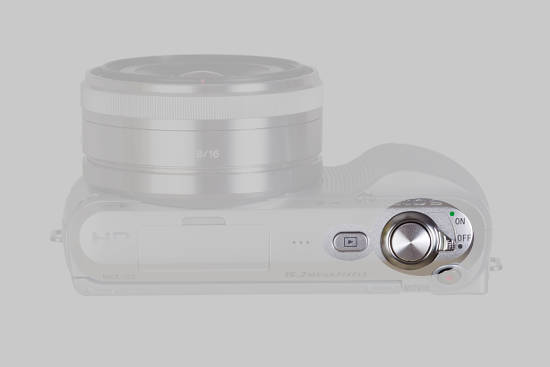

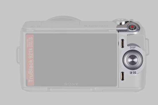

Przyciski
Wokół spustu migawki znajduje się pierścień z wypustką do włączania aparatu. Obok, pod kątem 45 stopni zainstalowano przycisk REC do nagrywania filmów, a po lewej stronie umieszczony został przycisk podglądu obrazu.
Sony NEX-C3 - Budowa, jakość wykonania i funkcjonalność

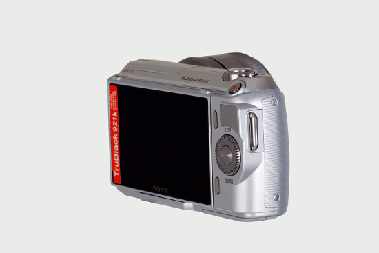

Po prawej stronie wyświetlacza, znajdują się dwa nieoznaczone, podłużne przyciski. Informacje o ich funkcjach są wyświetlane na ekranie w odpowiednich miejscach w zależności od trybu pracy. Pomiędzy tymi dwoma przyciskami znajduje się pokrętło regulacyjne i przyciski kierunkowe z przyciskiem OK pośrodku. Przyciski kierunkowe w górę i w dół mają dodatkowe funkcje: zmiany ilości wyświetlanych informacji, kompensacji ekspozycji i wyświetlenia indeksu zdjęć (3 kolumny po dwa zdjęcia w kolumnie).
W menu możemy ponadto przypisać funkcje przyciskom prawo-lewo. Dwie funkcje można wybrać spośród następujących:
