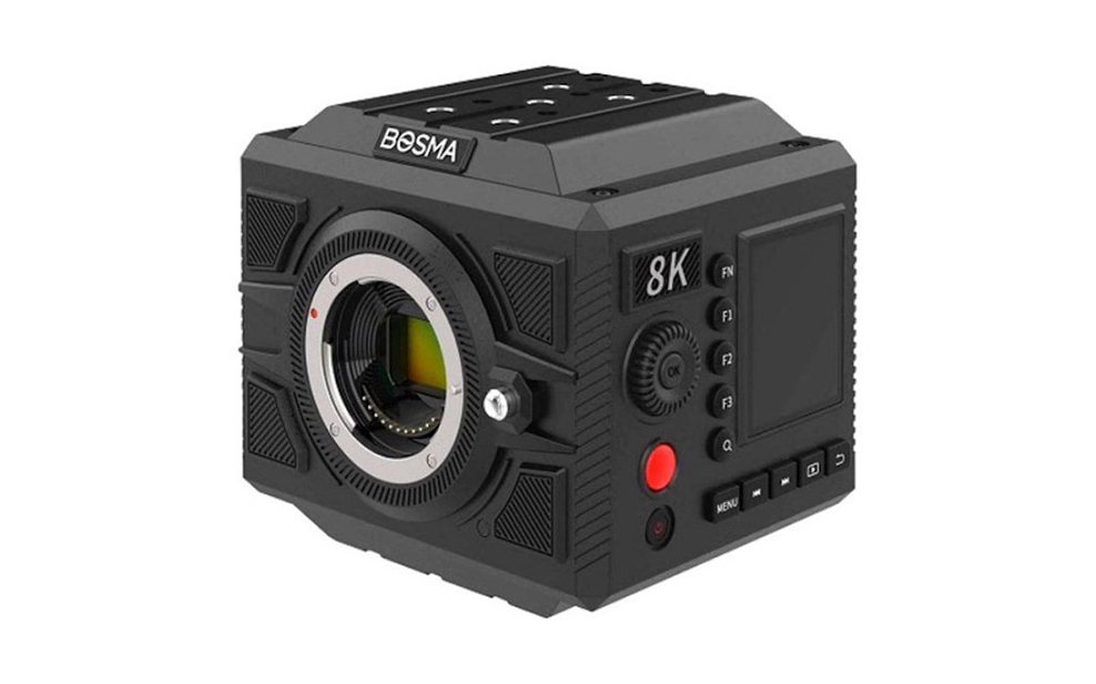

Bosma G1 8K to chińska kamera filmująca w 8K z prędkościami do 30 kl/s. Urządzenie korzysta z matrycy rozmiaru Mikro Cztery Trzecie o proporcjach 16:9.
Informacje na temat nowej kamery zostały zamieszczone na stronie japońskiej firmy Astro Design. Poniżej prezentujemy dostępną tam specyfikację techinczną Bosmy G1:
  • Matryca: 4/3 cala,
  • Liczba pikseli: 7680 x 4320 (33 megapiksele),
  • Rozmiar matrycy: 18.84 x 10.60 mm,
  • Mocowanie obiektywów: Mikro Cztery Trzecie,
  • Rozdzielczości przy filmowaniu: 8K (7680 x 4320) z prędkością do 30 kl/s, 4K (3840 x 2160) z prędkością do 60 kl/s,
  • Klatkaże: 8K - 30/25/24 kl/s, 4K - 60/50/30/25/24 kl/s,
  • Przepływność strumienia danych: 8K30p do 200 Mbit/s, 4K60p do 100 Mbit/s,
  • Kodeki: H.265, H.264,
  • Zapis koloru: 10 / 8 bit,
  • Zapis dźwięku: 24 / 16 bit, 48 / 44.1 kHz,
  • Format pliku: MOV / MP4,
  • Obsługiwane protokoły: IPv4 / RTP / RTSP / SRT,
  • Tryby nagrywania: filmowanie normalne / filmowanie poklatkowe,
  • Kompensacja ekspozycji: Auto / Manual (+/- 3 EV)
  • Zakres czułości ISO: 160-25600,
  • Zakres czasów migawki: 1/30 - 1/156250 s / 1-360 stopni,
  • Balans bieli: automatyczny / ręczny (2500K-10000K)
  • Regulacja obrazu: Jasność / Kontrast / Nasycenie / Ostrość,
  • HDR: SDR10 / SDR8 / HDR10,
  • Obsługiwane przestrzenie barwne: BT.709 / BT.2020,
  • Złącza: HDMI 2.1, USB 3.0, wejście audio (jack 3.5 mm), wejście audio (5-pin XLR stereo), wyjście audio (jack 3.5 mm), RJ45,
  • Nośniki pamięci: pojedyncze gniazdo CFast 2.0,
  • Zasilacz: DC 12V 5A (4-pinowe LEMO),
  • Baterie: Sony NP-F,
  • Temperatura przechowywania: -20 ℃ ~ +60 ℃,
  • Temperatura pracy: 0 ℃ ~ 40 ℃,
  • Wymiary zewnętrzne: 126 (szer.) x 108 (wys.) x 108.7 (gł.) mm,
  • Waga: 1.25 kg.
Cena ani data wejścia urządzenia do sprzedaży nie zostały jeszcze ogłoszone.
