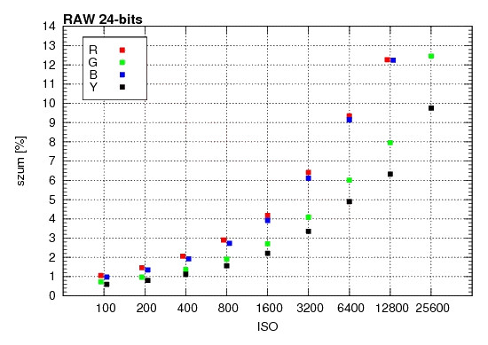

Na początku tego rozdziału tradycyjnie prezentujemy wykres, ukazujący wyniki pomiaru szumu zarejestrowanego na zdjęciach JPEG. Porównując go z analogicznym wykresem z testu Sony NEX-5 można zauważyć, że oba aparaty zachowują się podobnie pod tym względem mniej więcej do ISO 3200. Przy czułości ISO 6400 pojawia się nieznaczna różnica, która przy ISO 12800 staje się nieco wyraźniejsza, aczkolwiek wciąż jest niewielka. Porównanie poniższego wykresu z analogicznymi z testów G3 oraz E-PL3 potwierdza w zasadzie obserwacje poczynione przez nas w poprzednim rozdziale. Wskazywaliśmy tam, że różnice pojawiają się w okolicach ISO 400, choć tak naprawdę w pomiarach można zauważyć przewagę Sony NEX-5N nad bezlusterkowcami konkurencji w całym zakresie czułości. Trzeba jednak przyznać, że wzrokowa ocena różnicy w poziomie szumu na niższych czułościach (zwłaszcza na JPEG-ach), gdy jego wartości utrzymują się poniżej 1% jest jednak dość trudna. Dlatego też liczby pozwalają nieco dokładniej ocenić sytuację.

Pod względem jakości obrazu i poziomu szumu na surowych plikach, zaprezentowane aparaty wypadają podobnie mniej więcej do ISO 800. Przy czułości ISO 1600 można próbować dopatrywać się minimalnych różnic, aczkolwiek wciąż trudno jednoznacznie ocenić, który z aparatów wysuwa się na prowadzenie (i czy w ogóle), a który ewentualnie przegrywa. Nieco łatwiej jest dla ISO 3200. W tym przypadku bowiem wydaje się, że G3 wysuwa się na prowadzenie (aczkolwiek minimalnie), natomiast na końcu stawki można by umieścić E-P3, choć trzeba przyznać, że poziom szumu w Olympusie jest tylko nieznacznie większy w stosunku do pozostałych. W miarę wzrostu czułości ta tendencja się utrzymuje, a różnice stają się wyraźniejsze. Przewaga NEX-ów nad E-P3 jest coraz większa, a przy ISO 12800 Olympus wyraźnie przegrywa ten pojedynek.
Widać jednak, że w sporym zakresie czułości różnice w poziomie szumu pomiędzy porównywanymi aparatami są praktycznie niezauważalne. Na wyższych czułościach jedynie EP-3 odstaje nieco wyraźniej od pozostałych, natomiast ewentualne różnice pomiędzy samymi NEX-ami oraz G3 są raczej nieznaczne. Sprawdźmy zatem co pokażą nam konkretne liczby.
Na poniższym wykresie przedstawiamy poziom szumu zmierzony na podstawie surowych zdjęć tablicy Kodaka Q-13, przekonwertowanych wcześniej do 24-bitowych TIFF-ów.
Sony NEX-5N - Szumy i jakość obrazu w RAW
Pomiary dość dobrze potwierdzają nasze obserwacje. Porównując powyższy wykres oraz ten z testu Sony NEX-5 zauważymy, że oba modele zachowują się podobnie pod względem poziomu szumu mniej więcej do ISO 1600. Przy wyższych czułościach różnice pomiędzy tymi aparatami, choć wciąż niewielkie stają się nieco wyraźniejsze. Co prawda testowany NEX notuje minimalnie większy szum na wyższych czułościach niż jego poprzednik, to jednak w praktyce trudno owe różnice wyłapać.
Dla lepszej czytelności powyższego wykresu ograniczyliśmy jego maksymalny zakres do 14%, w wyniku czego nie zmieściły się wartości szumu dla składowej niebieskiej i czerwonej przy maksymalnej czułości. Dla ISO 25600 składowa czerwona osiągnęła wartość około 18.3%, a niebieska 18.6%.
Jeśli spojrzymy na analogiczne wykresy z testów G3 oraz E-P3 zauważymy, że nasze wnioski wysunięte na podstawie zdjęć się potwierdzają. Bezlusterkowiec Olympusa notuje największy szum na wyższych czułościach, a przy ISO 12800 różnica pomiędzy testowanym NEX-em a E-P3 jest naprawdę wyraźna. Potwierdza się również to, że poziom szumu w G3 na najwyższych czułościach jest najniższy, choć tak jak zauważyliśmy różnica jest nieznaczna.
Tradycyjnie na koniec części dotyczącej szumu na surowych plikach prezentujemy również wykres przedstawiający pomiary przeprowadzone na RAW-ach przekonwertowanych do 48-bitowych TIFF-ów. Również w tym przypadku ograniczyliśmy maksymalny zakres wykresu, przez co nie zmieściły się niektóre wartości. Dla ISO 25600 składowe czerwona szumu wyniosła około 13.2%, a niebieska 13.7%.
