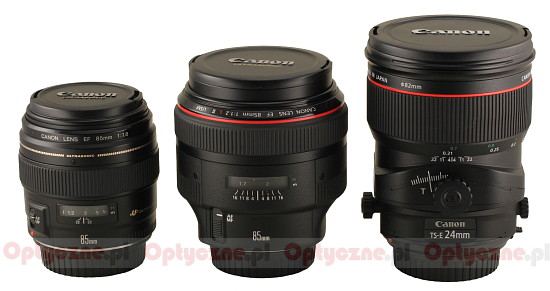

Canon EF 85 mm f/1.2L II USM, jak na swoją ogniskową, jest obiektywem naprawdę dużym i ciężkim. Ponad jeden kilogram wagi i wielka przednia soczewka robią ogromne wrażenie. Już jego porównanie do modelu EF 85 mm f/1.8 USM oraz TS-E 24 mm f/3.5, które jest zaprezentowane na poniższym zdjęciu, pokazuje z jaką skalą wielkości mamy do czynienia. Canon nie ma przy tym bezpośredniej konkurencji, bo 85-ki będące w obecnej ofercie innych firm mają światło co najwyżej f/1.4. Tabela ta pokazuje jednak porównanie Canona do dwóch konkurentów o świetle f/1.4 i starszego Zeissa o świetle f/1.2.

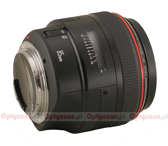

EF 85L, jak wszystkie L-ki o krótszych ogniskowych, nie jest biały lecz czarny, a o przynależności do serii Luxury świadczy czerwony pasek na obudowie. Jeśli padło już słowo obudowa, opiszmy ją dokładniej. Obiektyw zaczyna się metalowym bagnetem, w którym, bardzo płyciutko, tkwi tylna i nieruchoma soczewka obiektywu. Jest ona na tyle duża i tak płytko, że styki są naklejone bezpośrednio na nią. Następnie, na czarnej, szczelnej i wykonanej z kompozytów magnezowych obudowie znajdziemy napis z ogniskową obiektywu, a na lewo od niego przełącznik trybu pracy autofokusa (AF/MF). Jeszcze wyżej znajdziemy czytelną skalę ostrości wyrażoną w stopach i w metrach oraz umieszczoną za szybką. Pod nią widnieje skala głębi ostrości dla przysłon od f/4 do f/16.
Canon EF 85 mm f/1.2L II USM - Budowa i jakość wykonania
Jeszcze wyżej natrafimy na całkiem spory, karbowany i gumowany pierścień do manualnego ustawiania ostrości. Napiszę kilka słów o nim, bo zupełnie nie przypadł mi do gustu. W wielu obiektywach firmy Canon mamy tzw. opcję FTM, która pozwala nam przesuwać pierścieniem do manualnego ustawiania ostrości, nawet wtedy gdy obiektyw jest ustawiony w tryb AF. Dla mnie to bardzo wygodny sposób pracy. W przypadku EF 85L, Canon zdecydował się jednak na zupełnie inne rozwiązanie, dość powszechnie stosowane w obiektywach Olympusa, gdzie pierścień do manualnego ustawiania ostrości nie jest czysto mechaniczny, lecz w ruszaniu soczewkami posiłkuje się specjalnym silniczkiem i przekładniami. Wygląda to fajnie, ale tutaj takie nie jest. Przede wszystkim w trybie AF, pierścieniem możemy kręcić sobie do woli, a nie spowoduje to żadnego ruchu skali ostrości. Co więcej, pierścień robi się całkowicie bezużyteczny nawet w trybie MF, gdy obiektyw zostanie odłączony od korpusu. Silniczek nie ma wtedy zasilania poprzez styki i pierścieniem znów możemy sobie kręcić do woli, bez żadnego efektu. Jest to o tyle uciążliwie, że czasami po zdjęciu obiektywu, żeby lepiej leżał w torbie, chce się go przeogniskować do minimalnych rozmiarów. W przypadku EF 85L, żeby to zrobić musimy najpierw podłączyć obiektyw do korpusu, potem włączyć korpus, a następnie przestawić obiektyw w tryb MF. Uciążliwe...
Co więcej, żeby ten silniczek nam coś dawał... Pierścień chodzi naprawdę luźno, na mój gust zdecydowanie za luźno. Ratuje go tylko ogromny zakres skali odległości. W przypadku EF 85 f/1.8, żeby przejechać całą skalę ostrości wystarczy wykonać obrót pierścienia o jakieś 90 stopni. W przypadku 85L jest to aż 250 stopni! Więc tak naprawdę mały ruch luźnego pierścienia, powoduje naprawdę niewielki ruch soczewek i niewielką zmianę ostrości.

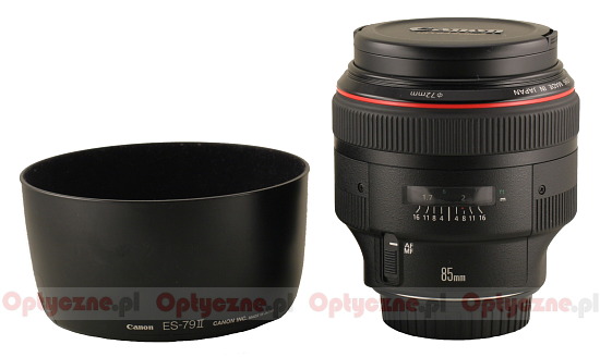

Kupujący dostaje w zestawie oba dekielki i osłonę przeciwsłoneczną. Szkoda, że w kwocie 9000 zł, którą musimy wyłożyć za obiektyw, nie dostajemy dobrego futerału w stylu dłuższych L-ek, a tylko miękki pokrowiec.
