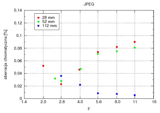

Aberracja chromatyczna
Pomiary aberracji chromatycznej wskazują, że w przypadku Fujifilm X10 nie stanowi ona dużego problemu. Najwyższe wartości aberracji chromatycznej zanotowaliśmy na plikach JPEG, przy czym większość wyników utrzymuje się w obszarze uznawanym za niski poziom tej wady. Maksymalnie wada ta sięga dolnej strefy wartości średnich, ale ma to miejsce jedynie dla bardzo przymkniętej przysłony i w przypadku krótszych ogniskowych. Dla maksymalnej ogniskowej aberracja chromatyczna pozostaje w zakresie niezauważalnej. Szczegółowe wyniki przedstawiamy poniżej.
Fujifilm X10 - Optyka
Aberrację chromatyczną sprawdziliśmy również na surowych plikach. Wyniki jakie otrzymaliśmy na RAW wywołanych oprogramowaniem producenta prezentujemy na poniższym wykresie.
Można zauważyć, że dla ogniskowych 28 i 52 mm, aberracja jest nieco niższa niż w przypadku JPEG-ów. Co ciekawe dla najdłuższej ogniskowej jej wartość na surowych plikach jest minimalnie wyższa. Można się oczywiście zacząć zastanawiać, czy zarówno aparat na JPEG-ach jaki oprogramowanie producenta na RAW-ach nie korygują tej wady. Mieliśmy nadzieję, że wyniki pomiarów jakie przeprowadziliśmy na surowych plikach wywołanych programem dcraw, pomogą rozwiać nasze wątpliwości. Prezentujemy je na poniższym wykresie.
Niestety, ale powyższe wyniki niczego w zasadzie nie wyjaśniają. Aberracja chromatyczna na TIFF-ach otrzymanych dcraw-em jest również na niskim poziomie i co więcej, nie osiąga nawet poziomu średniego, jak miało to miejsce w przypadku JPEG-ów. Dodatkowo, wraz ze wzrostem wartości przysłony zauważyć można inne zachowanie niż w przypadku RAW-ów wywołanych oprogramowaniem producenta.
Na pytanie, czy aberracja chromatyczna jest redukowana na JPEG zapisywanych w aparacie jednoznacznie odpowiedzieć się nie da. Wyniki z RAW-ów wywołanych dcraw-em jednak na to nie wskazują. Jak już wspominaliśmy wada ta nie stanowi w zasadzie problemu, a na tle konkurencji X10 wypada porównywalnie pod tym względem. Co prawda można zauważyć jego przewagę nad Panasonikiem LX5, ale w pojedynku z Canonem G12 lub Olympusem XZ-1 można w zasadzie ogłosić remis. Również w porównaniu do Samsunga EX1 wyniki X10 są na dość podobnym poziomie.
