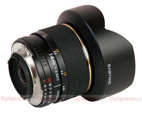

Pierwsze co rzuca nam się w oczy, gdy weźmiemy Samyanga do ręki, to przeogromna i wypukła przednia soczewka. Jest ona naprawdę sporych rozmiarów i otoczono ją, wbudowaną na stałe, tulipanową osłoną przeciwsłoneczną. Zaraz za nią znajdziemy szeroki, karbowany i wygodny pierścień do ustawiania ostrości. Pierścień ten chodzi płynnie, lecz z należytym oporem. Do jego pracy trudno mieć jakiekolwiek zastrzeżenia. Naniesiono na nim skalę ostrości wyrażoną zarówno w stopach, jak i w metrach.
Samyang 14 mm f/2.8 IF ED MC Aspherical - Budowa i jakość wykonania
Zaraz za pierścieniem znajdziemy mały i nieruchomy fragment metalowej obudowy, na którym widnieje napis „14 mm 1:2.8ED ASPHERICAL IF”. Przesuwając się w kierunku bagnetu natrafimy na wąski pierścień do zmiany wartości przysłony. W przeciwieństwie do modelu o ogniskowej 8 mm, tutaj chodzi on z należytym oporem. Zmiany mogą następować z krokiem 1/2 EV.
Na samym końcu znajdziemy metalowy bagnet, który otacza nieruchomą tylną soczewkę o średnicy około 17 mm.

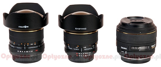

Jak Samyang 14 mm wypada na tle konkurentów? Nasza tabela pokazuje porównanie jego parametrów do innych obiektywów tej klasy. Jak widać, pod względem wagi i rozmiarów, wszystkie te obiektywy stanowią dość zwartą i jednorodną grupę. Samyang odstaje od droższych obiektywów tylko odległością minimalnej ostrości, która u niego wynosi 0.28 metra, a u Sigmy i Nikkora potrafi schodzić nawet do 0.18–0.2 metra.

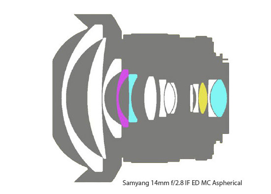

Bardzo podobna jest też budowa wewnętrzna. Wszystkie omawiane 14-tki składają się z 14 elementów. W przypadku Samyanga ustawiono je w 12 grupach, dwie soczewki wykonano ze szkła niskodyspersyjnego ED, a dwie inne mają kształt asferyczny. Wewnątrz znajdziemy jeszcze przysłonę o sześciu listkach, którą można domknąć do f/22.

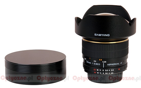

Kupujący dostaje w zestawie oba dekielki oraz miękki futerał.
