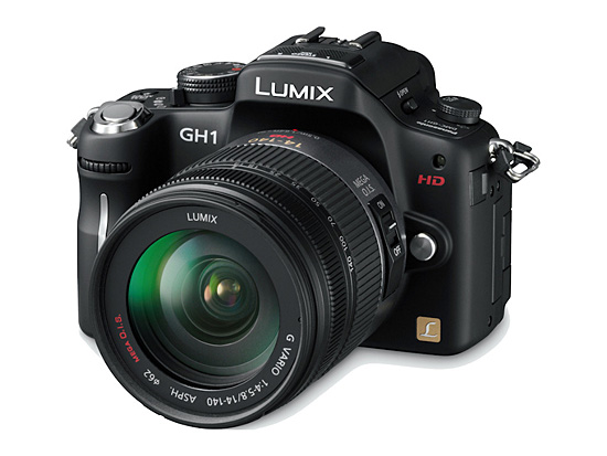

Filmowe możliwości GH1 to m.in. rejestrowanie filmów w rozdzielczości Full HD w formacie AVCHD, jednak warto podkreślić, że również modele G2 i GF1 udostępniają ten format. Przy niższych rozdzielczościach (w tym 1280×720 pikseli) filmy można rejestrować z prędkością 50 klatek na sekundę. Udostępniono w pełni manualne tryby pracy w trakcie filmowania, takie jak preselekcja czasu czy przysłony. Modele G2 i GF1 umożliwiają natomiast zmianę czasu ekspozycji oraz nieco bardziej uproszczone sterowanie stopniem rozmycia tła. O tym, że w GH1 wyraźnie stawia się na filmowanie świadczy również stereofoniczny mikrofon umieszczony na górze aparatu.

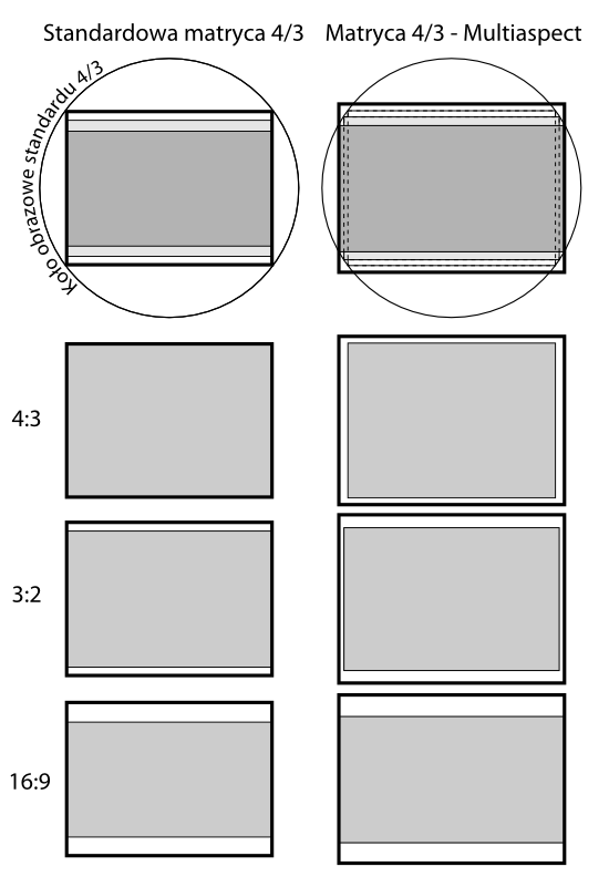

Ciekawostką modelu GH1 jest to, że ma on matrycę większą niż standardowa matryca 4/3. Jak to możliwe, czy nie jest to złamanie standardu oraz po co właściwie zdecydowano się na taki krok? Wszystko nieomal tłumaczy nazwa technologii, dla której owa powiększona matryca jest potrzebna – Multiaspect.
Technologia Multiaspect
Panasonic Lumix G od podszewki cz. III - Panasonic w Systemie Mikro Cztery Trzecie
Standardowa matryca 4/3 ma proporcje 4:3. Gdy zdecydujemy się na użycie innych proporcji, część matrycy będzie niewykorzystana. Najczęstszym przypadkiem są tutaj proporcje 16:9 używane w trybie filmowym oraz 3:2 czyli najczęściej stosowane proporcje fotografii w innych systemach. Sprawia to, że dla proporcji innych niż 4:3, zmienia się pole widzenia aparatu „po przekątnej” oraz oczywiście, część matrycy niepotrzebnie leży odłogiem.
Standard 4/3 natomiast tak naprawdę nie narzuca konkretnych wymiarów matrycy, a jedynie obszar koła obrazowego, jakie muszą oferować obiektywy tego systemu. Nic zatem nie stoi na przeszkodzie, by matrycę uczynić odrobinę większą, ale wciąż wpisaną w owo koło obrazowe.
Pozwala to na lepsze wykorzystanie fizycznych rozmiarów matrycy. W przypadku 4/3 jedynie część matrycy jest wykorzystywana, jednak już dla proporcji 16:9, wykorzystywana jest jej cała szerokość. W efekcie, niezależnie od wybranych proporcji obrazu, do jego rejestracji używana jest większa liczba pikseli, niż ma to miejsce w standardowej matrycy 4/3.
Nietrudno domyślić się, że to właśnie filmowe proporcje 16:9, stosowane w filmach Full HD, były głównym motorem takiej decyzji projektantów Panasonica GH1.

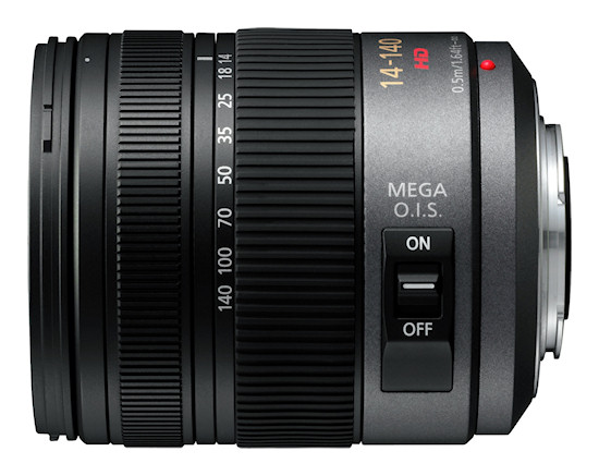

Również standardowo dostarczany z GH1 obiektyw LUMIX G VARIO HD 14–140mm/F4.0–5.8 ASPH./MEGA O.I.S. został pomyślany jako obiektyw „filmowy”. Przede wszystkim posiada on specjalnie zaprojektowany do tych celów, ultra-cichy napęd autofokusu. Umożliwia to działanie mechanizmów nastawiania ostrości w trybie ciągłym w trakcie nagrywania filmów bez rejestrowania odgłosów ich pracy.
Jak wyglądają te wszystkie możliwości w praktyce? I co najważniejsze – jaka jest jakość rejestrowanych filmów, również w trudnych warunkach oświetleniowych? Przekonajmy się rejestrując kilka filmów za pomocą modelu GH1.

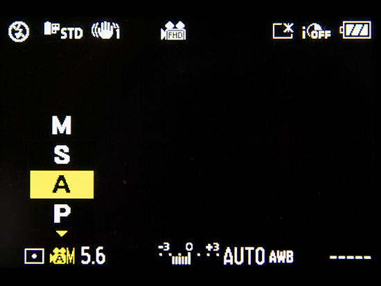

Jest on dostępny na kółku wyboru trybów pracy aparatu. Wybranie tego trybu przełącza oczywiście aparat w tryb filmowania, dodatkowo ustawiając jeden z manualnych trybów pracy. To jaki tryb manualny zostanie użyty zależy od ustawień, które da się zmienić z menu. Najlepiej w tym celu posłużyć się przyciskiem Quick Menu na aparacie i wybrać odpowiednią opcję. Zrobić to należy przed rozpoczęciem nagrywania, ponieważ w jego trakcie, nie będzie to już możliwe.
Wybór trybu manualnego w trybie filmowania
Jak widać dostępne są tryby preselekcji czasu (S), preselekcji przysłony (A), tryb programu (P) oraz tryb w pełni manualny (M). Ich znaczenie w przypadku fotografii jest oczywiste dla każdego w miarę obytego fotografa. Tryb w pełni manualny pozwala uniezależnić się od automatycznego pomiaru światła, co może się okazać przydatne na przykład na koncertach. Szybko zmieniające się warunki oświetleniowe, rozbłyski, chwilowo wygaszane światła sprawiłyby, że aparat wciąż próbowałby się do nich dostosować, podczas gdy właśnie owa zmienność jest jedną z atrakcji oświetlenia scenicznego.
Tryb preselekcji przysłony ma oczywiste znaczenie praktycznie – pozwala regulować głębię ostrości. Zastosowanie jasnych obiektywów, długich ogniskowych czy zbliżenia obiektów pozwala na przykład uzyskiwać płytką głębię, jeżeli ustawimy w tym trybie małą wartość przysłony.

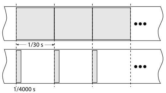

Załóżmy bowiem, że rejestrujemy standardowy film HD z prędkością 25 klatek na sekundę. W efekcie, co 1/25 sekundy zaczyna się rejestrowanie nowej klatki filmu. Rejestrowanie to może trwać co najwyżej 1/25 sekundy, tak by można było rozpocząć następną klatkę. Ilustruje to górny schemat na powyższym obrazku. Nic jednak nie stoi na przeszkodzie, by czas rejestrowania klatki skrócić, np. do 1/1000 sekundy. Sytuację taką ilustruje dolny schemat. Rejestrowanie klatek z tak krótkim czasem naświetlania pozwala uzyskiwać efekty znane z fotografii – np. „zamrażać” ruch. Najłatwiej efekt czasu otwarcia migawki pokazać na przykładzie dynamicznej sceny.
Czas otwarcia migawki to ważny parametr filmowania, który powinien być świadomie kontrolowany w zależności od rejestrowanej sceny. W przypadku szybko poruszających się obiektów, powinien on być krótki, jeżeli chcemy uzyskać ich nie rozmyte kontury. Jeżeli natomiast chcemy podkreślić ruch właśnie poprzez ich rozmycie – czas migawki maksymalnie wydłużamy.

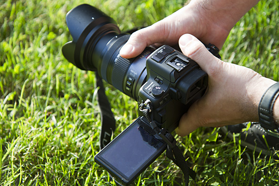

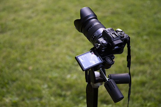

Panasonic Lumix DMC-GH1 oraz G2 również posiadają pewne rozwiązania ułatwiające filmowanie. Przede wszystkim niezwykle istotny w filmowaniu jest uchylny ekran, który pozwala znacznie wygodniej i swobodniej posługiwać się aparatem jak kamerą. Nie musimy bowiem trzymać go przed sobą na tzw. „zombie”.
Wygoda użytkowania dzięki obrotowemu wyświetlaczowi
Szczególnie mocno uchylny ekran docenić można, gdy filmujemy z bardzo niskiej perspektywy, bądź też próbujemy nagrać film zza tłumu, przez który ciężko się przedostać. Bez uchylnego ekranu musielibyśmy w takich sytuacjach albo kłaść się na trawie albo korzystać z drabiny.
Uchylny ekran jest również niezwykle pomocny przy korzystaniu ze statywu, dzięki czemu możemy np. korzystać ze statywów trochę niższych i odpowiednio ustawiając ekranik. Filmowanie ze statywu jest zresztą świetnym rozwiązaniem ze względu na redukcję drgań kamery. Nawet najlepsza stabilizacja obrazu nie zapewni takiego efektu jak zwykły statyw.
