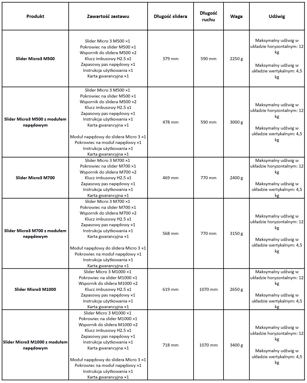

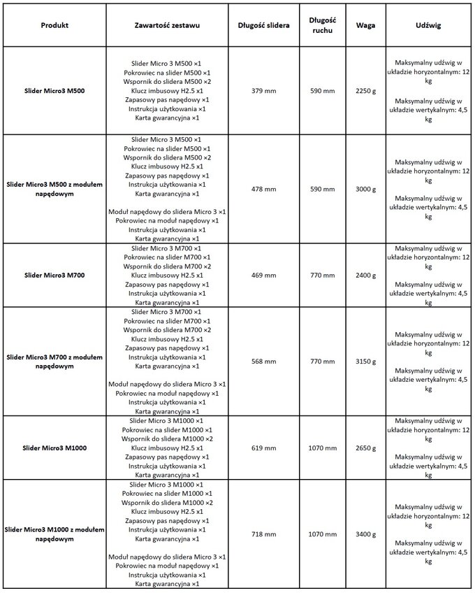

- Slider Micro3 M500 (Model SD-H4)
- Slider Micro3 E500 z modułem napędowym (Model SD-E4)
- Slider Micro3 M700 (Model SD-H5)
- Slider Micro3 E700 z modułem napędowym (Model SD-E5)
- Slider Micro3 M1000 (Model SD-H6)
- Slider Micro3 E1000 z modułem napędowym (Model SD-E6)
- Moduł napędowy do slidera Micro3 (Model AA-E1)
- Pas napędowy do slidera Micro3 (Model AB-H8)

Inspirowana modyfikacjami sportowych samochodów konstrukcja slidera wykorzystuje szyny ustawione pod kątem 45°. Taka budowa pozwala znacznie lepiej rozłożyć ciężar wózka i zapewnić lepszą stabilność podczas pracy. Maksymalny udźwig slidera ustawionego pod dowolnym kątem wynosi 4,5 kg, natomiast w układzie horyzontalnym slider może zabrać na pokład ważący nawet 12 kg zestaw video.
