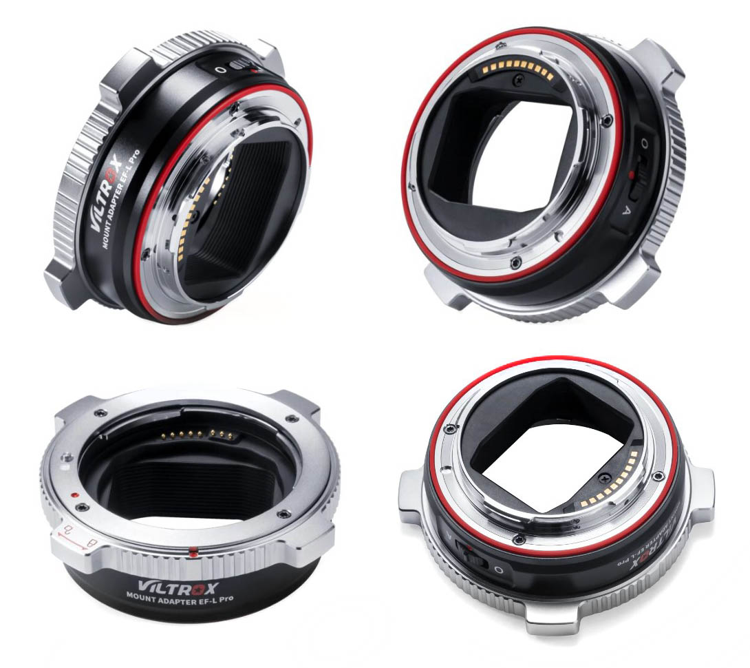

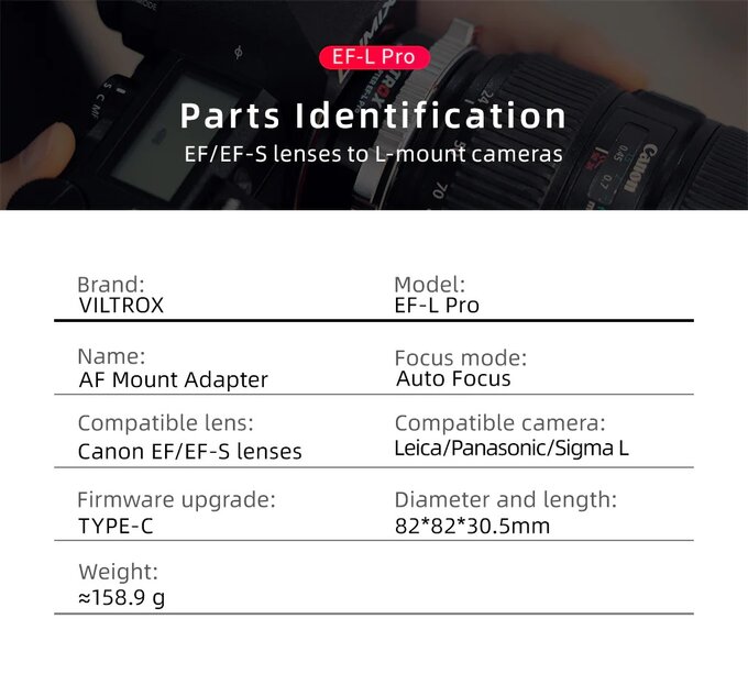

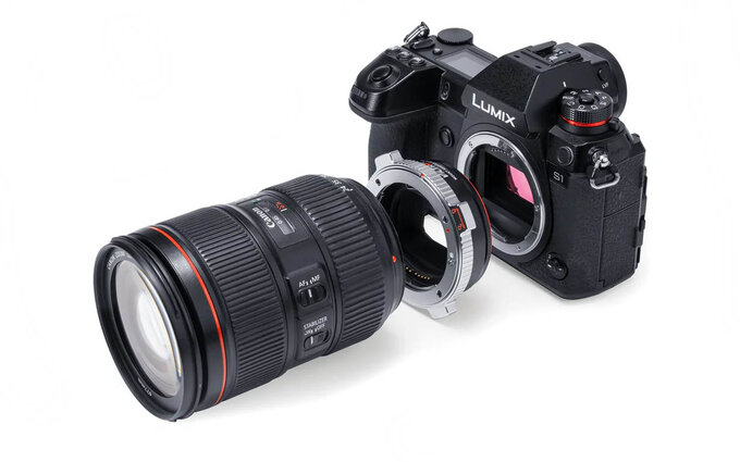

Firma Viltrox zaprezentowała nowy adapter pozwalający na korzystanie z obiektywów systemu Canon EF na korpusach z mocowaniem Leica L. Adapter zapewnia działanie autofokusa i stabilizacji oraz komunikację między body a obiektywem.
Nowy adapter wyróżnia się kilkoma cechami w porównaniu do konkurencyjnych konstrukcji. Po pierwsze, zawiera uszczelkę po stronie body zwiększającą odporność całego zestawu na warunki atmosferyczne. Posiada też port USB typu C pozwalający łatwo aktualizować oprogramowanie. Interesującym rozwiązaniem jest także obecność na adapterze przełącznika pozwalającego zdecydować, czy adapter z obiektywem ma być przez korpus widziany jako adapter czy jako obiektyw. Nietypowe jest również mocowanie obiektywów Canon EF. Wykonano je w znanej z profesjonalnych kamer filmowych technologii "positive lock", co oznacza, że obiektywu nie obraca się podczas zakładania. Zamiast tego jego pozycja jest blokowana z użyciem obrotowego bagnetu. Takie rozwiązanie ułatwia pracę gdy np. korzysta się z podpórki pod obiektyw.
W sklepie na stronie firmy Viltrox nowy adapter wyceniono na 219 dolarów.
