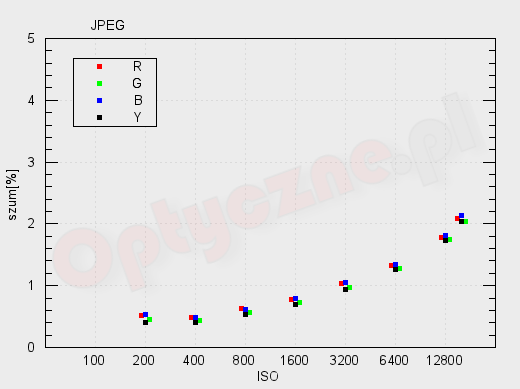

Na początek tego rozdziału proponujemy wykres zależności poziomu szumu od czułości na zdjęciach zapisanych w formacie JPEG.
Sony NEX-F3  - Szumy i jakość obrazu RAW
Wykres ten jest bardzo podobny do analogicznego wykresu dla Sony NEX-7. Dokładniejsze przyjrzenie się pozwala jednak zauważyć niewielką różnicę na niekorzyść NEX-F3. Ciągle jednak nie ma powodów do narzekań, a raczej można testowany aparat pochwalić.
Stopień redukcji szumu na zdjęciach wykonanych na wysokich czułościach w Sony NEX-F3 można kontrolować jedynie w dwustopniowej skali: „redukcja niska” i „redukcja normalna”. Nie mamy możliwości całkowitego wyłączenia tego odszumiania. W tabelce poniżej prezentujemy porównanie wpływu intensywności procesu odszumiania dla obydwu ustawień, na zdjęciach wykonanych przy czułości ISO 12800.

Ilość szumu dostrzegalnego na zdjęciach zapisywanych w formacie JPEG bardzo zależy od oprogramowania aparatu. Prawdę o własnościach samej matrycy można poznać na podstawie zdjęć surowych. Na poniższym wykresie przedstawiamy poziom szumu zmierzony na podstawie zdjęć tablicy Kodaka Q-13, zapisanych w formacie RAW i przekonwertowanych do 48-bitowych TIFF-ów.

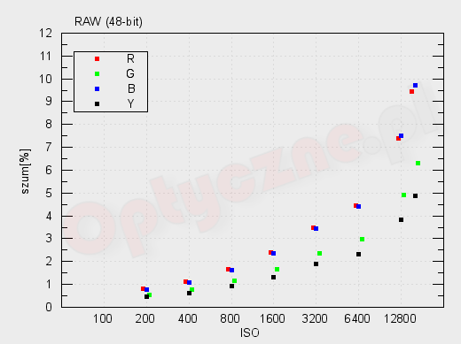

Podobnie jak w przypadku JPEG-ów również wykres poziomu szumów na surowych zdjęciach z NEX-F3 jest bardzo podobny do analogicznego wykresu dla NEX-7. Znowu NEX-F3 wypadł odrobinkę słabiej od swego zaawansowanego krewnego. Jednak w swojej klasie jest obecnie zdecydowanym liderem. Na razie nie testowaliśmy jeszcze amatorskiego bezlusterkowca innej marki, który mógłby wyprzedzić ten model Sony pod względem niskich szumów.
Przyjrzyjmy się teraz zdjęciom zapisanym w surowym formacie. RAW-y z NEXa-F3 wywołaliśmy programem dcraw i zapisaliśmy jako 24-bitowe TIFF-y. Dla porównania prezentujemy zdjęcia z modelu NEX-C3 oraz Samsunga NX-100, Panasonika GF3 i Olympusa E-PM1.

Tradycyjnie na najniższych czułościach trudno wskazać aparat, z którego surowe zdjęcia są najlepsze pod względem poziomu szumów. Podnoszenie czułości nie powoduje wyraźnego wzrostu różnic jakości zdjęć pomiędzy poszczególnymi aparatami. Przy wysokich czułościach różnice jakości obrazu z różnych aparatów wydają się być mniejsze niż w przypadku JPEG-ów. Praktycznie znika różnica pomiędzy zdjęciami z NEX-F3, a zdjęciami z poprzednika NEX-C3. Wydaje się więc, że wyraźne różnice widoczne na JPEG-ach wynikają ze zmiany algorytmów przetwarzających dane z matrycy. Poziom szumów na zdjęciach surowych stawia najmniej zaawansowane bezlusterkowce ze stajni Sony na czele stawki w tej klasie aparatów.
