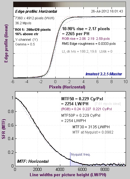

Wyniki D800 w tej kategorii nie są może wyjątkowo wysokie, ale na pewno nie można powiedzieć, że są słabe. Należy przede wszystkim pamiętać, że są one mocno zależne od poziomu wyostrzania jaki zastosował producent przy minimalnym ustawieniu tego parametru. Jak pokazaliśmy w teście modelu D4 najniższy poziom wyostrzania JPEG-ów oznaczony jako zero oznacza w zasadzie jego brak. W Nikonie D800 jest podobnie, co można zaobserwować na poniższym wykresie.
Nikon D800 - Rozdzielczość
Na górnym wykresie widoczny jest przebieg profilu na granicy czerni i bieli dla jednego z pomiarów wykonanych podczas testu. Nie widać na nim typowych lokalnych ekstremów, wskazujących na zastosowanie wyostrzania. Również przebieg funkcji MTF widoczny na dolnym wykresie nie wykazuje żadnych niepokojących oznak w tym temacie. To sugeruje, że przy „zerowym” stopniu wyostrzania (w sensie oznaczenia skali tego parametru w aparacie) JPEG-i faktycznie nie są wyostrzane.
