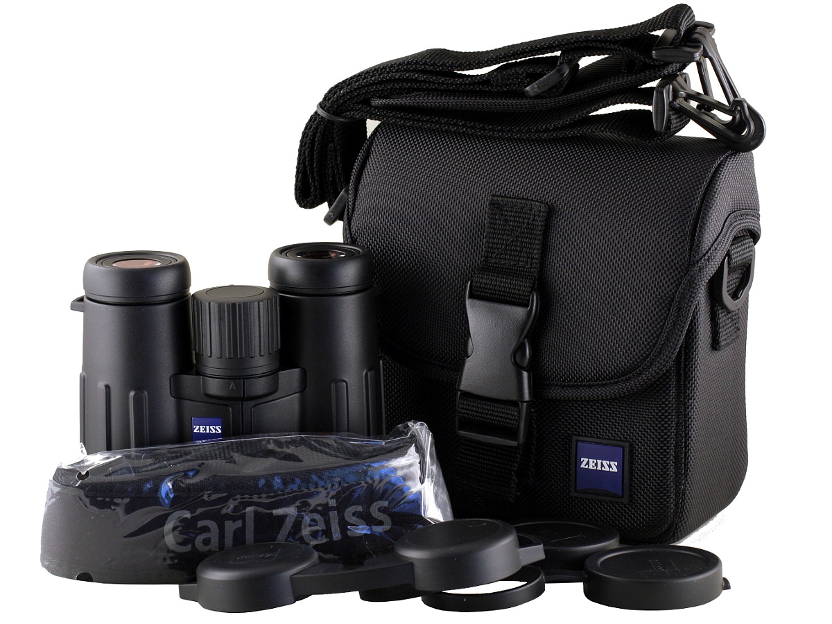

Kupujący dostaje w zestawie osłonki na obiektywy mocowane na gumowych obręczach, łączoną osłonkę okularów, neoprenowy pasek, futerał z kordury z paskiem. Lornetka jest objęta 10-letnią gwarancją.

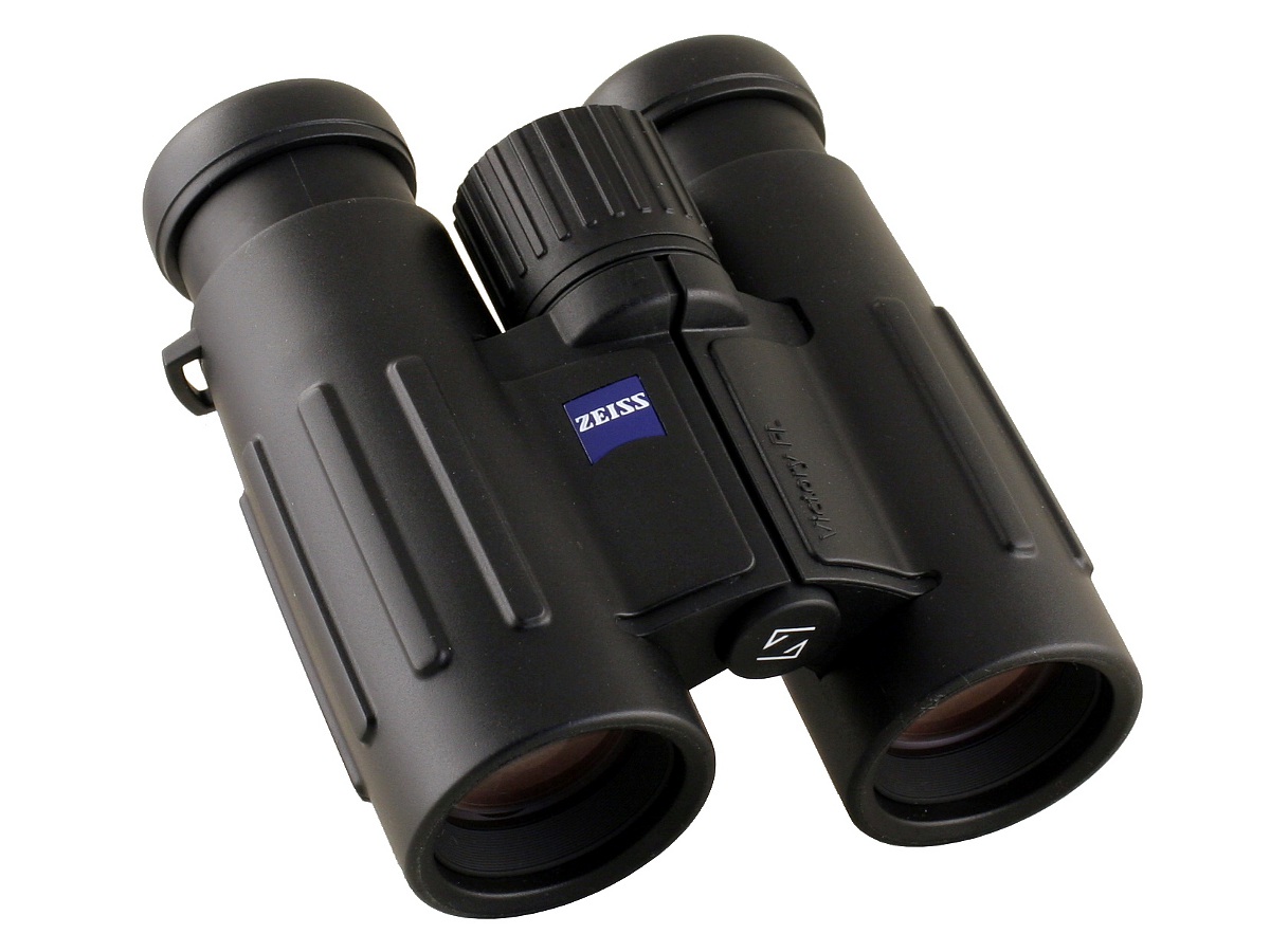

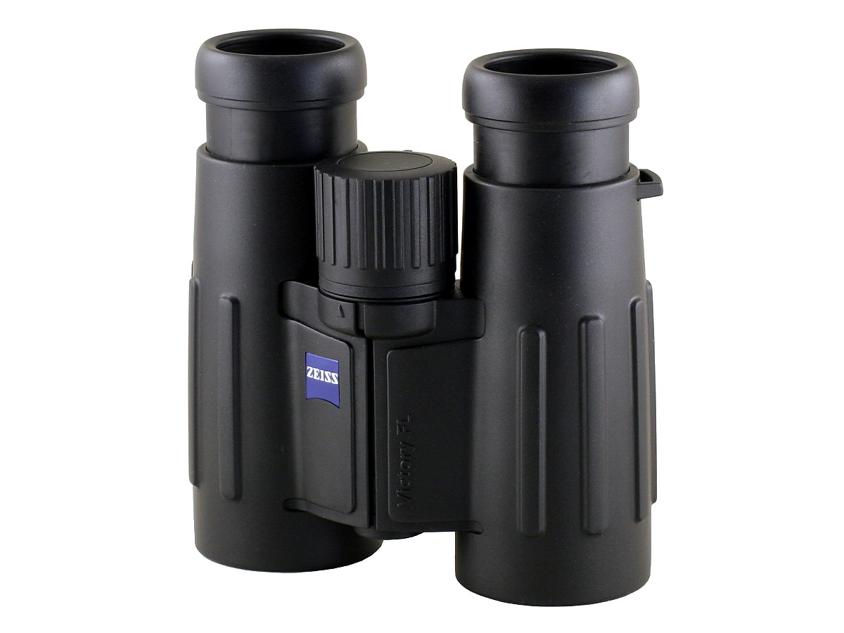

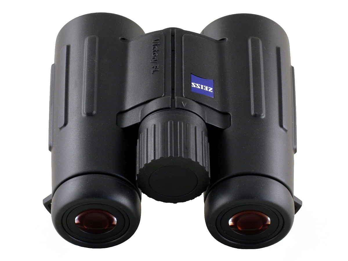

Zdjęcia lornetki
  • Lornetka Carl Zeiss Victory 8x32 T* FL
