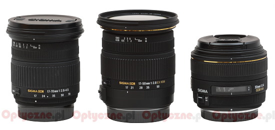

Poniższe zdjęcie pokazuje Sigmę 17–50 mm OS stojącą pomiędzy Sigmą 17–70 mm oraz Sigmą 1.4/30.

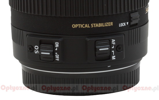

Zaraz za bagnetem, już na obudowie, po lewej stronie, znajdziemy dwa przełączniki. Pierwszy z nich – AF/M – służy do zmiany trybu ustawiania ostrości. Następny oznaczony symbolami OS ON/OFF służy do włączania i wyłączania stabilizacji optycznej. Jeszcze dalej znajduje się przełącznik LOCK, który służy do blokowania obiektywu w pozycji złożonej na 17 mm. W trakcie testu nie użyliśmy go jednak ani razu, bo obiektyw złożony, nie wysuwa przedniego układu soczewek nawet, gdy go pochylimy i mocno potrząśniemy.

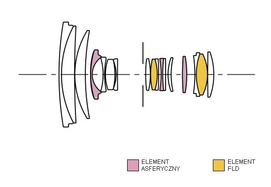

Testowany obiektyw składa się 17 soczewek ustawionych w 13 grupach. Według producenta dwie nowego rodzaju soczewki niskodyspersyjne FLD („F” Low Dispersion) , których zachowanie jest zbliżone do fluorytu, oraz dwa elementy wykonane w technologii „Glass Mold” i jedna hybrydowa soczewka sferyczna, zapewniają idealną korekcję wszelkiego rodzaju aberracji. Wszystkie elementy optyczne zostały przy tym pokryte wielowarstwowymi powłokami antyodbiciowymi. Wewnątrz konstrukcji znajdziemy jeszcze przysłonę o siedmiu listkach, którą możemy domknąć do f/22.

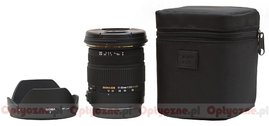

Jak zawsze w przypadku serii EX, dostajemy bogate wyposażenie standardowe. Kupujący więc otrzymuje oba dekielki, tulipanową osłonę przeciwsłoneczną oraz gustowne, sztywne etui z materiału.

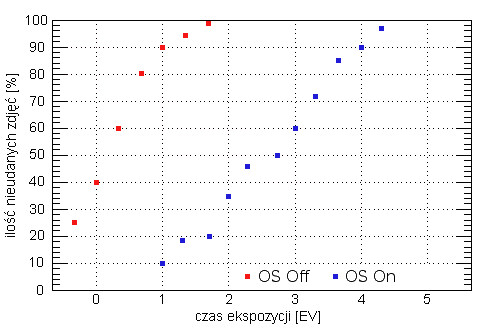

Test skuteczności stabilizacji przeprowadziliśmy na ogniskowej 50 mm, wykonując na każdym czasie ekspozycji z zakresu od 1/60 do 1/3 sekundy po kilkadziesiąt zdjęć, zarówno ze stabilizacją włączoną jak i wyłączoną. Następnie dla każdej serii zdjęć na danym czasie wyznaczyliśmy odsetek ujęć poruszonych i wykreśliliśmy go w funkcji czasu ekspozycji wyrażonego w EV. W tym przypadku 0 EV odpowiada czasowi 1/50 sekundy. Wyniki zaprezentowane są na poniższym wykresie.

Jak widać maksymalna odległość obu krzywych od siebie sięga 3 EV. I właśnie tą wartość uznajemy za miarę skuteczności stabilizacji optycznej testowanego modelu Sigmy.
