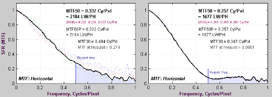

Widać wyraźnie, że wycinki RAW-ów wywołanych za pomocą oprogramowania Fujifilm są dużo „miększe” niż te zdekodowane dcraw-em. Po zmierzeniu rozdzielczości odpowiedniego zdjęcia tablicy testowej wywołanego w aplikacji dołączanej do aparatu, uzyskaliśmy 54.4 lpmm. Przypomnijmy, że w przypadku dcraw uzyskana wartość wyniosła 68.9 lpmm, a zatem spadek rozdzielczości jest znaczny. Również odpowiedź w częstotliwości Nyquista uległa obniżeniu z 28% do 8%. Spójrzmy na odpowiednie wykresy funkcji MTF wygenerowane w programie Imatest dla obydwu plików (po lewej zdjęcie wywołane w dcraw, po prawej w oprogr. Fujifilm).
Fujifilm X-E1 - Szumy i jakość obrazu w RAW
Tak czy inaczej, zdjęcie wywołane w programie dostarczanym przez Fujifilm nie wykazuje obecności wspomnianych artefaktów. Przyczyną takiego stanu rzeczy jest najprawdopodobniej działanie algorytmów zmiękczających obraz. Do tego może również dochodzić np. usuwanie aberracji chromatycznej. Nie jesteśmy w stanie stwierdzić co dokładnie Silkypix robi z surowymi plikami, ponieważ stanowi dla nas przysłowiową „czarną skrzynkę”. Widać jednak, jakie konsekwencje niesie za sobą stosowanie programu dcraw, który dokonuje samego demozaikowania, bez dodatkowych operacji, oraz z czym wiąże się używanie oprogramowania Fujifilm.
