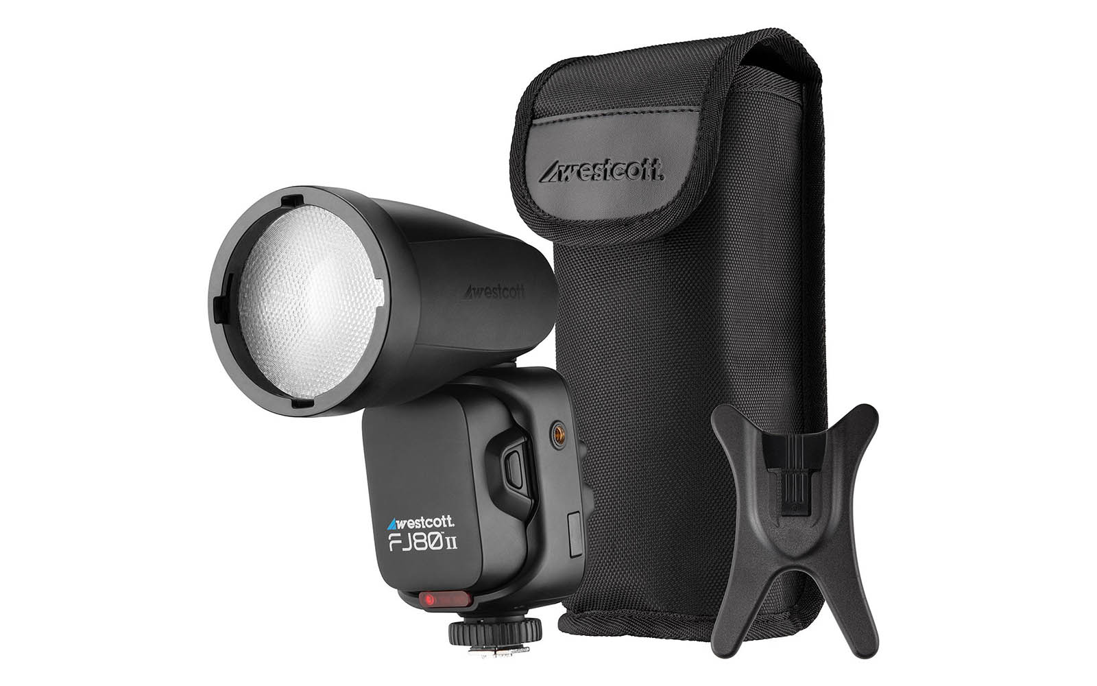

Firma Westcott zaprezentowała drugą generację reporterskich lamp błyskowych FJ80. Oferują one maksymalną energię błysku 80 Ws i do 500 błysków na jednym ładowaniu.
Nowe lampy będą dostępne w dwóch wariantach noszących oznaczenia M oraz S. Pierwszy z nich jest uniwersalny i będzie działać poprawnie z korpusami marek Canon, Fujifilm, Nikon, OM System i Panasonic. W trybie manualnym (lub za pośrednictwem adaptera) wariant M może też być używany z korpusami Sony, ale w ich przypadku lepiej sięgnąć po dedykowaną wersję noszącą oznaczenie S.
Niezależnie od wariantu, tak prezentuje się specyfikacja lamp:
- Maksymalna energia błysku: 80 Ws,
- Temperatura barwowa błysku: 5500K (±200K),
- Regulacja mocy: od 1/1 do 1/512 z regulowanym krokiem od 1 do 0.1 EV,
- Światło modelujące: LED o mocy 3 W,
- Czas regeneracji między błyskami: od 0.05 do 1.5 s zależnie od mocy,
- Funkcje: synchronizacja na pierwszą i drugą kurtynę, TTL, HSS do 1/8000 s, sterowanie bezprzewodowe o zasięgu do 100 m, obsługa zdjęć seryjnych do 20 kl/s,
- Zasilanie: dedykowana wymienna bateria litowo-polimerowa o pojemności 1600 mAh,
- Ekran dotykowy o przekątnej 2.8'',
- Wymiary: 211 × 79 × 79 mm,
- Waga: 590 g.
W sklepie na stronie producenta lampy Westcott FJ80 II wyceniono na 1387 zł.

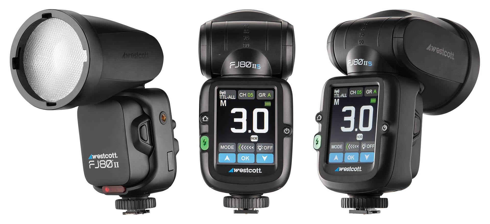

hmm a to nie jest "rebranding" Godoxa?
Też się zastanawiam, bo system mocowania filtrów na okrągłej głowicy wygląda na taki sam jak Godox/Stroboss/Neewer czy inne rebrandy. Tyle że one zawsze wyglądają prawie identycznie, a chyba Godoxów z taką konstrukcją ekranu/przycisków itd.. chyba że dopiero coś wypuszczą. Ten wielki ekran z tyłu wygląda nawet ciekawie, pytanie czy jest wystarczająco czuły żeby było to też wygodne, czy tylko ładnie wygląda a działa do kitu.

przecież to jest Jinbei HD-2Max :D link
Czyli rebranding chinola żeby na mniej chiński wyglądał.
Fajny ten Jinbej, tfu Westscott, tfu czy na odwrót :)

Jinbei, Jinbei, potwierdzam - do Sony to nawet można kupić link
