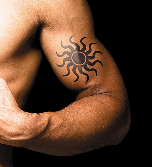

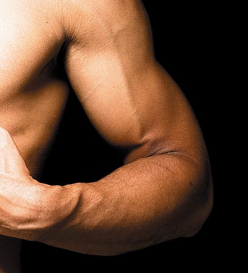

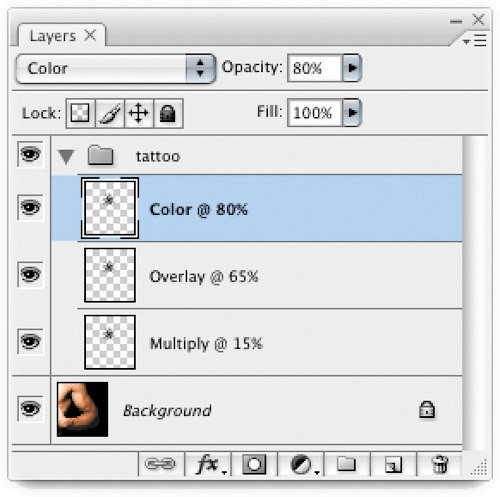

1. Chciałem umieścić tatuaż na ramieniu tego modela. Trzeba to zrobić w kilku etapach. Na początku utworzyłem kopię kolorowego obrazu, wybierając z menu Image/Duplicate (Obraz/Powiel). Następnie przekształciłem skopiowany obraz do skali szarości, zastosowałem do tej wersji rozmycie gaussowskie o promieniu 10 pikseli i zapisałem ją na pulpicie, aby można ją było później szybko odnaleźć. Należy tutaj podkreślić, że obraz był w skali szarości i został zapisany w natywnym formacie Photoshopa (PSD)

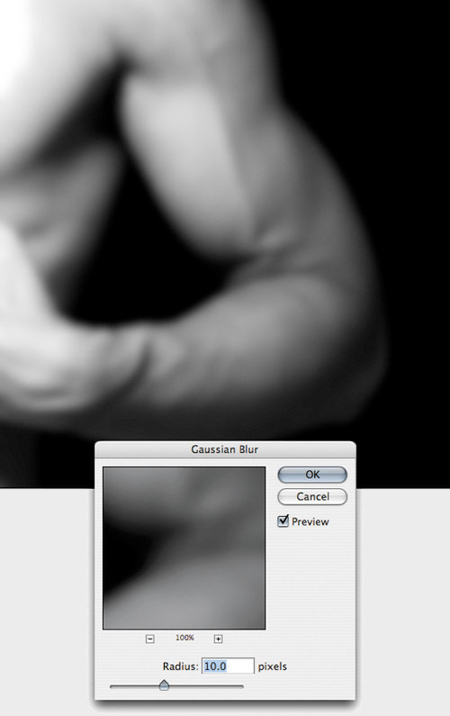

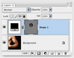

2. Zamknąłem rozmytą wersję w skali szarości, powróciłem do głównego obrazu, utworzyłem warstwę kształtu dla tatuażu i umieściłem ją na ramieniu. Mogłem teraz przemieścić warstwę z tatuażem. Wybrałem z menu Filter (Filtr) opcję Distort/Displace… (Zniekształcanie/Przemieszczenie). Jako że warstwa, którą chciałem filtrować, była warstwą wektorową, zostało wyświetlone okno dialogowe z pytaniem, czy chcę rastrować warstwę kształtu. Kliknąłem przycisk OK. W oknie dialogowym Displace (Przemieszczenie) mogłem ustawić wartości przemieszczenia dla osi pionowej i poziomej. Nie należy zawsze tutaj wprowadzać wysokich wartości. Warto rozpocząć od 10 i później, jeżeli zachodzi taka potrzeba, ponownie stosować filtr z wyższymi wartościami

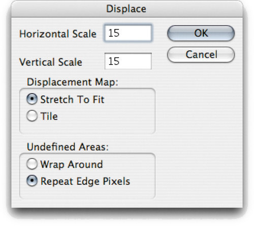

Ustawienia z obszaru Displacement Map (Mapa przemieszczeń) nie będą miały w tym przypadku żadnego znaczenia, ponieważ wymiary mapy, którą zamierzam wykorzystać, są dokładnie takie same jak wymiary obrazu. Po kliknięciu przycisku OK w oknie dialogowym Choose a displacement map (Wybierz mapę przemieszczeń) musiałem wskazać mapę przemieszczenia. Wskazałem mapę w skali szarości, którą wcześniej zapisałem na pulpicie, i kliknąłem przycisk Open (Otwórz)
Filtry w Photoshopie - Zniekształcenia i korekcje pikseli
(Jeśli ścieżka do pliku mapy wraz z nazwą pliku ma więcej niż 126 znaków, filtr nie zadziała, w ogóle nie wyświetlając przy tym żadnego komunikatu o błędzie, ani nie pojawi się na palecie History (Historia) — red.).
3. Na ostatniej ilustracji widzimy, jak kształt został przemieszczony, zgodnie z konturami ramienia. Aby uzyskać widoczny tutaj efekt wmieszania, dwukrotnie skopiowałem przemieszczoną warstwę i dostosowałem tryby mieszania i krycia warstw, jak na powyższym rysunku. Dla warstwy znajdującej się na samej górze zastosowałem tryb Color (Kolor) i krycie 80%, dla warstwy środkowej — tryb Overlay (Nakładka) i krycie 65%, a dla niższej warstwy — tryb Multiply (Mnożenie) i krycie 15%

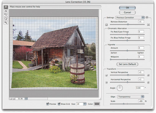

Po zastosowaniu korekcji obiektywu krzywizna i kształt obrazu zostaną zmienione. Suwak Scale (Skala) służy do wykadrowania obrazu przy stosowaniu korekcji. Jeżeli wolisz tego nie robić, pojawia się problem odwzorowania pikseli zewnętrznych. Domyślne ustawienia wykorzystują tryb Transparency (Przezroczystość). Możesz przełączyć tryb na Edge Extension (Rozciąganie krawędzi) i będzie to zadowalające w przypadku nieba lub jednolitych teł, ale w innych sytuacjach wygląda to po prostu brzydko i rozprasza. Rozciągnięte piksele ułatwiają jednak zastosowanie pędzla korygującego w tych obszarach.
Siatka przydaje się przy określaniu wyrównania obrazu. Można również zmienić położenie siatki za pomocą narzędzia przesuwania siatki wyrównującej. Kontrolki siatki, znajdujące się na dole okna dialogowego Lens Correction (Korekcja obiektywu), umożliwiają zmianę koloru siatki oraz dynamiczne dopasowanie jej odstępów, a także kontrolę jej wyświetlania.
Kontrolki z sekcji Transform (Przekształć) umożliwiają poprawę perspektywy pionowej i poziomej. Dają one znaczną kontrolę nad korekcją perspektywy zdjęcia — na przykład zniekształceniem trapezowym, gdy podczas fotografowania budynku obiektyw skierowany jest w górę. Albo perspektywę pionową, która powstaje przy fotografowaniu obiektu z boku, a nie na wprost. Te kontrolki należy wykorzystywać jedynie wtedy, gdy obiekty na fotografii muszą być perfekcyjnie prostokątne, na przykład w fotografii architektury.

Rysunek 10.11. Do powyższego obrazu zastosowałem filtr Lens Correction (Korekcja obiektywu) w celu poprawienia dystorsji beczkowej, a także wyrównałem pionowe linie budynku, stosując ustawienia z powyższego okna dialogowego. Ustawienia obiektywu (oprócz ustawień przekształcania) mogą być zapisane jako ustawienia wstępne do wyznaczonego folderu ustawień. Ustawienia wstępne mogą być powiązane z najczęściej używanymi obiektywami i jeżeli zostaną zapisane we właściwym folderze, będą wyświetlane w menu Settings (Ustawienia) w oknie dialogowym Lens Correction (Korekcja obiektywu)

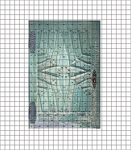

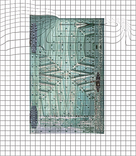

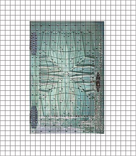

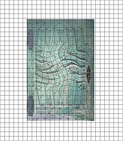

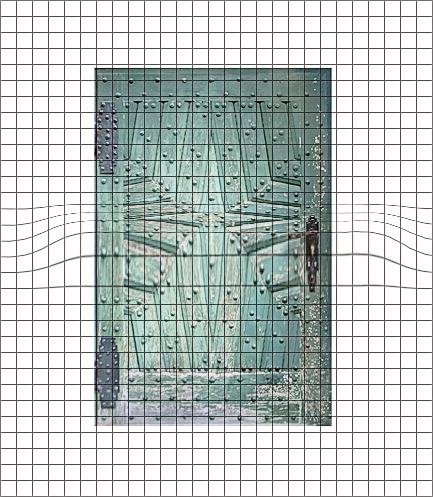

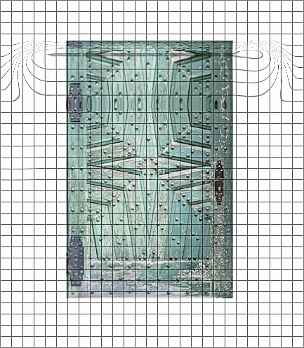

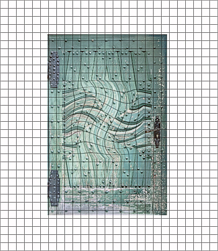

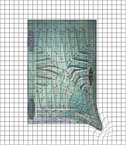

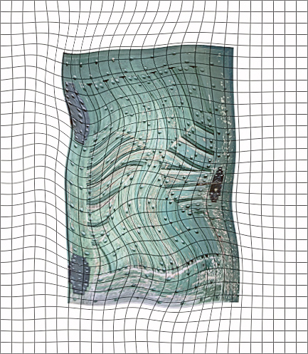

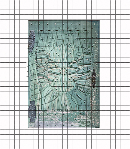

Rysunek 10.12. Te ilustracje pozwalają zapoznać się z efektami zniekształcającymi, które można uzyskać za pomocą narzędzi filtra Liquify (Skraplanie), opisanych na stronie 498

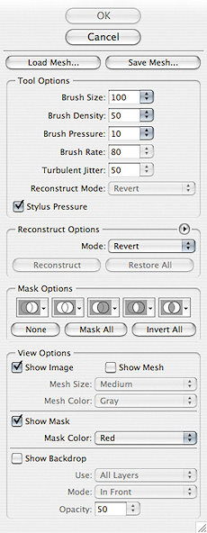

Kontrolki narzędzia Liquify (Skraplanie)

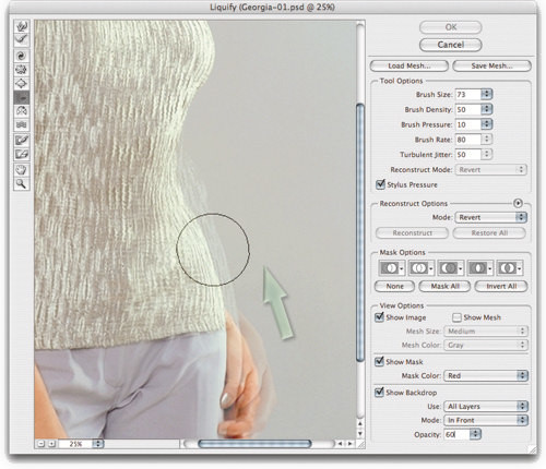

Po wybraniu narzędzia będziesz chciał sprawdzić powiązane z nim opcje, znajdujące się po prawej stronie. Wszystkie narzędzia (oprócz rączki i lupki) są wyświetlane w postaci okrągłego kursora z celownikiem pośrodku. Wyświetlane są jednakowe opcje dla wszystkich narzędzi: Brush Size (Rozmiar pędzla), Brush Density (Gęstość pędzla), Brush Pressure (Nacisk pędzla) i Brush Rate (Częstotliwość pędzla). Po wciśnięciu przycisku myszy nad etykietą opcji zostanie wyświetlony dynamiczny suwak, za pomocą którego możesz dostosować ustawienia opcji narzędzia. Do zwiększenia lub zmniejszenia rozmiaru kursora narzędzia możesz użyć klawiszy nawiasów kwadratowych Filtry w Photoshopie - Zniekształcenia i korekcje pikseli i Filtry w Photoshopie - Zniekształcenia i korekcje pikseli. Skok zwiększenia lub zmniejszenia może być powiększony przez przytrzymanie naciśniętego klawisza Filtry w Photoshopie - Zniekształcenia i korekcje pikseli. Zdecydowanie zalecam, abyś korzystał z tabletu i pióra czułych na nacisk, na przykład w systemie Wacom. Jeżeli korzystasz z takiego zestawu, włącz opcję Stylus Pressure (Nacisk pisaka) i ustaw wartość opcji Brush Pressure (Nacisk pędzla) na około 10% (a nawet mniej). Kontrolka Turbulent Jitter (Wahanie turbulencji) jest aktywna, tylko gdy aktywne jest narzędzie Turbulence (Turbulencja). W tym kontekście wahanie oznacza stopień losowości, wprowadzany przez zniekształcenie stosowane przez to narzędzie.
Krok za krokiem
Kluczem do sukcesu podczas pracy z filtrem Liquify (Skraplanie) jest wykonywanie kolejnych pociągnięć pędzlem do utworzenia zniekształcenia. Dlatego też preferuję wprowadzenie niewielkiej wartości dla opcji Brush Pressure (Nacisk pędzla) i wykorzystanie tabletu Wacom przy aktywnej opcji Stylus Pressure (Nacisk pisaka) do stosowania pociągnięć pędzlem.
Rysunek 10.13. Opcje w oknie dialogowym Liquify (Skraplanie). Opcje rekonstrukcji, opisane w podpisie rysunku 10.14, są zaznaczone na powyższej ilustracji
Rekonstrukcje

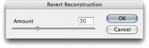

Następnie mamy opcje rekonstrukcji. Standardowym trybem jest Revert (Przywróć) i po każdym kliknięciu przycisku Reconstruct (Zrekonstruuj) obraz będzie etapami przywracany do stanu sprzed zniekształcenia. Obszary zamrożone narzędziem Freeze Mask (Zamrażanie maski) zostaną zachowane. Po kliknięciu przycisku Restore All (Przywróć wszystko) cały obraz zostanie przywrócony w jednym kroku (z pominięciem obszarów zamrożonych). Domyślny tryb Revert (Przywróć) skutkuje skalowanym przywracaniem oryginalnego stanu obrazu w obszarze podglądu. Dostępne są inne opcje, bardziej odpowiednie po utworzeniu obszaru zamrożonego. Na przykład tryb Rigid (Twarda) zapewnia rekonstrukcję za pomocą jednego kliknięcia, Stiff (Sztywny), Smooth (Wygładzanie) i Loose (Luźne) zapewniają różne prędkości ciągłej rekonstrukcji, tworząc płynniejsze przejścia między zamrożonymi i niezamrożonymi obszarami podczas przywracania obrazu. Naciskając kombinację klawiszy Filtry w Photoshopie - Zniekształcenia i korekcje pikseliFiltry w Photoshopie - Zniekształcenia i korekcje pikseli(Mac) Filtry w Photoshopie - Zniekształcenia i korekcje pikseliFiltry w Photoshopie - Zniekształcenia i korekcje pikseli(PC), możesz zatrzymać rekonstrukcję na pośrednim etapie. Inny sposób zrekonstruowania obrazu polega na kliknięciu trójkąta opcji w sekcji Reconstruct Options (Opcje rekonstrukcji) i wybraniu jednej z opcji. Zostanie wyświetlone okno dialogowe, przedstawione na rysunku 10.14, w którym można określić stopień rekonstrukcji (wyrażony w procentach). Rekonstrukcję obrazu można również osiągnąć, wykorzystując narzędzie Reconstruct (Rekonstrukcja) do selektywnej rekonstrukcji obrazu.
Wiele opcji cofania zmian w oknie dialogowym Liquify (Skraplanie)
Nie zapominaj, że w oknie dialogowym dostępnych jest wiele opcji cofania zmian. Za pomocą skrótu Filtry w Photoshopie - Zniekształcenia i korekcje pikseliFiltry w Photoshopie - Zniekształcenia i korekcje pikseli(Mac) Filtry w Photoshopie - Zniekształcenia i korekcje pikseliFiltry w Photoshopie - Zniekształcenia i korekcje pikseli(PC) cofniesz lub przywrócisz ostatnią zmianę. Skrót Filtry w Photoshopie - Zniekształcenia i korekcje pikseliFiltry w Photoshopie - Zniekształcenia i korekcje pikseliFiltry w Photoshopie - Zniekształcenia i korekcje pikseli(Mac) Filtry w Photoshopie - Zniekształcenia i korekcje pikseliFiltry w Photoshopie - Zniekształcenia i korekcje pikseliFiltry w Photoshopie - Zniekształcenia i korekcje pikseli(PC) cofa o jeden krok w historii, a Filtry w Photoshopie - Zniekształcenia i korekcje pikseliFiltry w Photoshopie - Zniekształcenia i korekcje pikseliFiltry w Photoshopie - Zniekształcenia i korekcje pikseli(Mac) Filtry w Photoshopie - Zniekształcenia i korekcje pikseliFiltry w Photoshopie - Zniekształcenia i korekcje pikseliFiltry w Photoshopie - Zniekształcenia i korekcje pikseli(PC) przenosi o jeden krok do przodu w historii.
Rysunek 10.14. Możesz dokładnie określić, do jakiego stopnia obraz zostanie zrekonstruowany, wybierając w sekcji Reconstruct Options (Opcje rekonstrukcji) żądany tryb rekonstrukcji

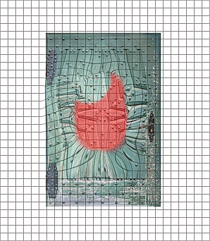

Opcje maski
Opcje maski mogą wykorzystywać istniejące zaznaczenie, przezroczystość warstwy lub maskę warstwy jako podstawę maski zamrażającej i ograniczającej efekty działania filtra Liquify (Skraplanie). Pierwsza opcja, Replace selection (Zastąp zaznaczenie), zastępuje istniejące zaznaczenia zamrożenia. Pozostałe cztery opcje umożliwiają modyfikację istniejącego zaznaczenia zamrożenia przez dodawanie do niego, odejmowanie, przecinanie z nim oraz tworzenie zaznaczenia odwróconego. Za pomocą przycisków znajdujących się niżej można usunąć wszystkie zaznaczenia zamrożenia, klikając przycisk None (Niska), zamrozić cały obszar, klikając przycisk Mask All (Maskuj wszystko), lub odwrócić dotychczasowe zaznaczenia, klikając przycisk Invert All (Odwróć wszystko).
Rysunek 10.15. Maski zamrażania można wykorzystać do ochrony obszarów obrazu, zanim rozpoczniesz pracę z narzędziami filtra Liquify (Skraplanie). W tym przykładzie maska zamrożenia została załadowana z maski warstwy. Po zamrożeniu obszaru w ten sposób jest on chroniony od kolejnych zniekształceń, dzięki czemu możesz się skupić jedynie na stosowaniu narzędzi filtra Liquify (Skraplanie) tylko na żądanych obszarach. Obszary z zamrożoną maską można odmrozić za pomocą narzędzia Thaw Mask (Rozmrażanie maski)

Siatka odniesienia może być wyświetlana w różnych rozmiarach i w różnych kolorach. Stanowi ona wskazówkę struktury zniekształcenia i pomaga wskazać obszary, dla których zastosowano zniekształcenia. Za pomocą opcji z tej sekcji można ustawić wyświetlanie siatki samodzielnie lub jako nakładki na podgląd filtrowanego obrazu.

Rysunek 10.16. Narzędzie Push Left (Wypychanie w lewo) doskonale sprawdza się przy odchudzaniu talii. Piksele zostaną przesunięte na lewo od kierunku przeciągania myszą. W tym przykładzie piksele były przesuwane do wewnątrz, gdy przeciągałem w górę. Gdybym przeciągał w dół, zostałyby przesunięte w prawo. Ponieważ aktywna jest opcja Show Backdrop (Pokaż tło), widzimy nałożony podgląd niezniekształconej wersji. Jeżeli zaznaczonych byłoby kilka warstw, mógłbyś wskazać konkretne warstwy, na tle których wyświetlany byłby podgląd zniekształcenia

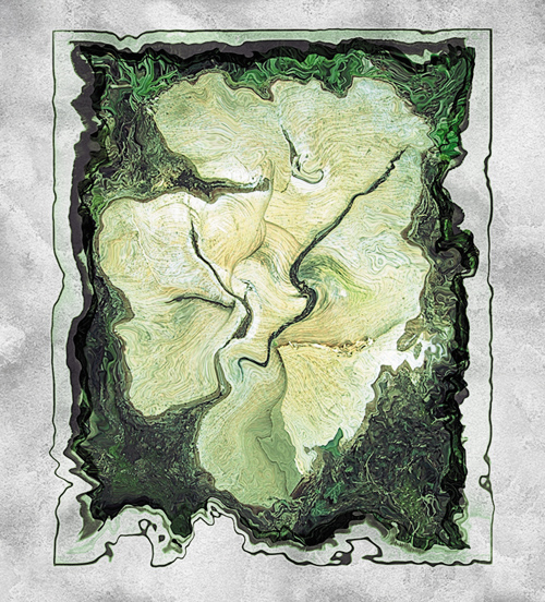

1. Za pomocą filtra Liquify (Skraplanie) można imitować transfer emulsji Polaroid™. Przedstawiony tutaj obraz składa się z warstwy tła, warstwy z pniem drzewa i znajdującej się nad nimi, niezależnej warstwy ramki emulsji Polaroid™ w trybie mieszania Multiply (Mnożenie)

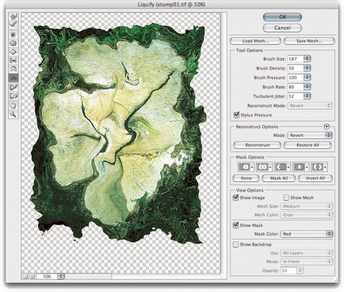

2. Aktywowałem warstwę z pniem drzewa i wybrałem z menu Filter (Filtr) opcję Liquify (Skraplanie). Powyższe zniekształcenie osiągnąłem głównie za pomocą narzędzia Turbulence (Turbulencja) oraz narzędzi Twirl (Wirówka) w obu kierunkach. Następnie kliknąłem przycisk Save Mesh (Zapisz siatkę), aby zapisać zniekształcenie w celu ponownego użycia

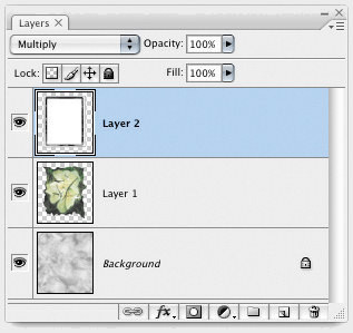

3. Wybrałem warstwę Layer 2, na której znajduje się zdjęcie ramki w trybie Multiply (Mnożenie), i ponownie uruchomiłem filtr Liquify (Skraplanie). Tym razem kliknąłem przycisk Load Mesh (Wczytaj siatkę) i załadowałem ostatnio zapisaną siatkę, stosując identyczne zniekształcenie, dzięki czemu osiągnąłem rezultat przedstawiony poniżej
