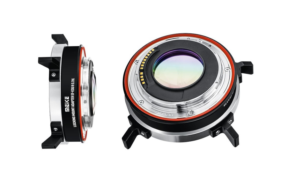

Oferta marki Meike powiększyła się o adapter pozwalający na podłączanie obiektywów Canon EF do korpusów Canon RF. Oferuje on układ reduktora optycznego 0.71x oraz bagnet EF typu „positive lock”.
Adapter, podobnie jak popularne „speed boostery”, kompresuje koło obrazowe obiektywu pełnoklatkowego tak, by pokryło ono matrycę APS-C. W efekcie widziana przez aparat ogniskowa obiektywu skraca się o czynnik 0.71x i o tyle też (niecałe 1 EV) poprawia się jego efektywna światłosiła. W tym przypadku po stronie obiektywu adapter oferuje bagnet Canon EF, a po stronie body — Canon RF. Adapter zapewnia przy tym elektroniczną komunikację między jednym a drugim, co pozwala na korzystanie z autofokusa, elektronicznego sterowania przysłoną czy też stabilizacji optycznej w obiektywach, które ją oferują.
Konstrukcję adaptera wykonano ze stali nierdzewnej, całość mierzy 73 × 20.6 mm i waży 163 g. Dodatkowym wyróżniającym ten model elementem jest bagnet EF typu „positive lock”, czyli taki, gdzie podłączenie obiektywu nie wymaga obracania nim — zamiast tego obraca się specjalny blokujący bagnet pierścień. Podobne rozwiązanie jest powszechnie stosowane w profesjonalnych kamerach i obiektywach filmowych.
