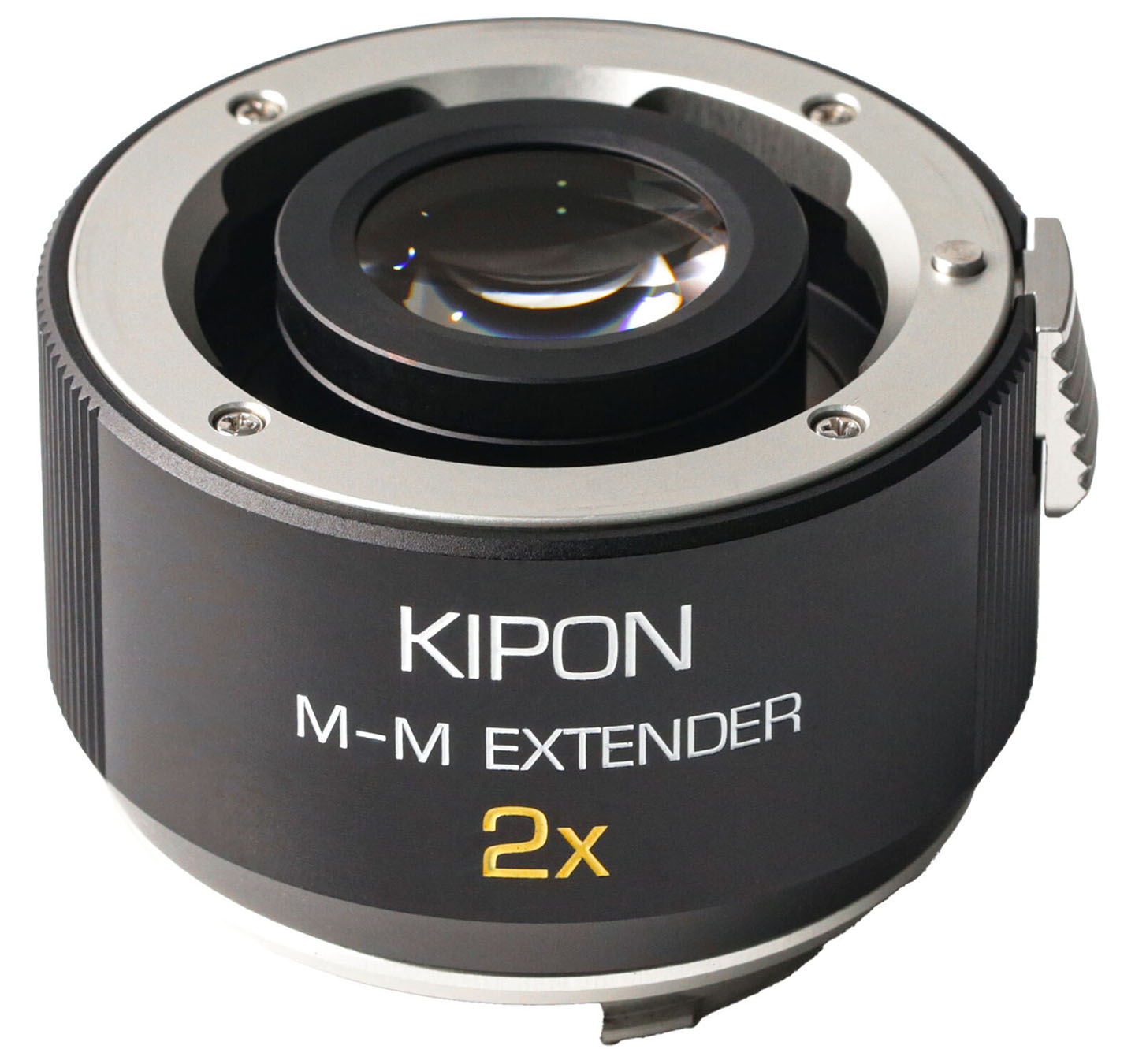

Kipon M-M 2x Extender
Oferta marki Kipon powiększyła się o telekonwerter 2x przeznaczony do współpracy z aparatami dalmierzowymi i obiektywami systemu Leica M.
Konstrukcja optyczna adaptera składa się z 7 elementów ustawionych w 4 grupy. Część elementów wykonano przy tym ze szkła o niskiej dyspersji lub ze szkła o wysokim współczynniku załamania światła. Według deklaracji producenta telekonwerter ma być kompatybilny z obiektywami o jasności do f/1.4 włącznie i ma w miarę możliwości zachowywać charakter obrazowania podpiętego doń instrumentu.

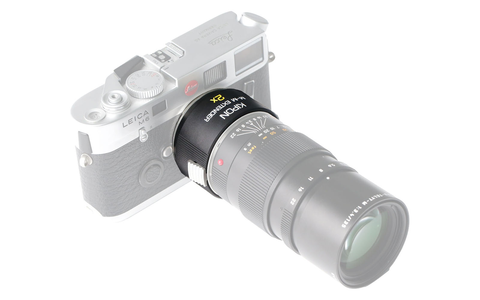

Widać ze jest przeznaczony dla krótkich teleobjektywów co powinno pomagać w ostrości. Miejmy nadzieję bo cena jest też lekko ostra.
Znalazłem w DE 1000€
Żeby chociaż ten konwerter przenosił informację o odległości do dalmierza, to może byłby ciekawy...
Nie ma styków ani sprzężenia z dalmierzem więc jest przeznaczony do Live View w Lejce albo do używania na mirrorless.
