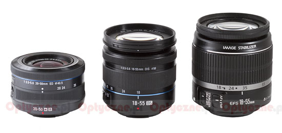

Poniższe zdjęcie pokazuje Samsunga NX 20–50 mm f/3.5–5.6 stojącego obok kitowego NX 18–55 mm f/3.5–5.6 OIS oraz lustrzankowego kita Canon EF-S 18–55 mm f/3.5–5.6 IS.

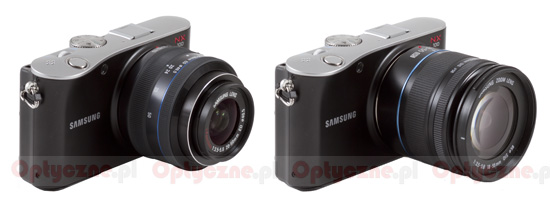

Porównanie wymiarów Samsunga NX100 z założonym kitem oraz testowanym obietywem prezentuje się następująco.

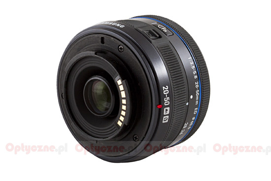

Obiektyw posiada bagnet wykonany z plastiku. Zaraz za nim znajduje się logo producenta, czerwony znacznik poprawnego mocowania, zakres ogniskowych oraz ikonki wskazujące na zastosowania obiektywu – w tym przypadku zasugerowano tryb krajobrazowy oraz portretowy. Dalej znajduje się karbowany pierścień zmiany ogniskowej o szerokości około 1 centymetra. Umieszczono na nim również przycisk blokowania obiektywu do pozycji transportowej. Ruch pierścieniem w pozycji zablokowanej odblokowuje go automatycznie, dopiero w drugą stronę musimy użyć wspomnianego przycisku. Za pierścieniem znajduje się nieruchoma część, na której umieszczono dokładne oznaczenie obiektywu i skalę ogniskowych z zaznaczonymi wartościami 20, 24, 35 i 55 mm.

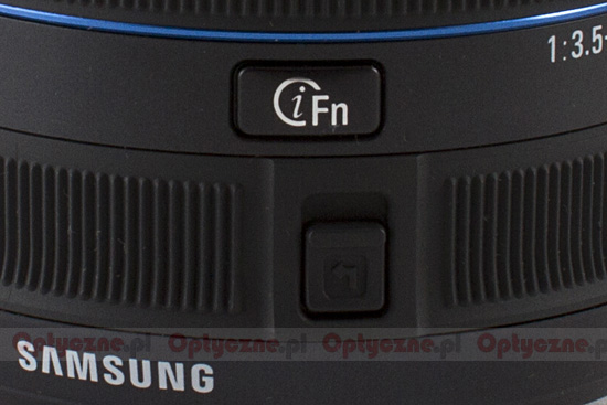

Poza tym znajduje się tam jedna z największych innowacji, jakimi chwali się Samsung – przycisk odpowiadający za funkcjonalność i-Function. Obiektyw zwieńczony jest dość wąskim, karbowanym pierścieniem do ustawiania ostrości oraz nierotującym mocowaniem filtrów o średnicy 40.5 mm. Pierścień ostrości służy również do zmiany parametrów dostępnych przy użyciu funkcjonalności i-Function, takich jak czułość ISO, balans bieli, kompensacja ekspozycji i przysłona. Naciskając przycisk i-Function i kręcąc pierścieniem ostrości możemy w wygodny sposób zmieniać wymienione ustawienia.
