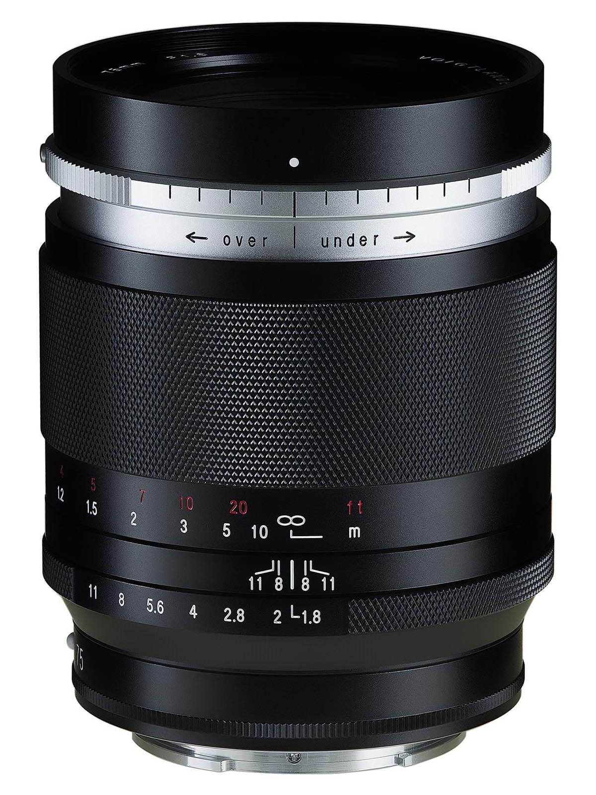

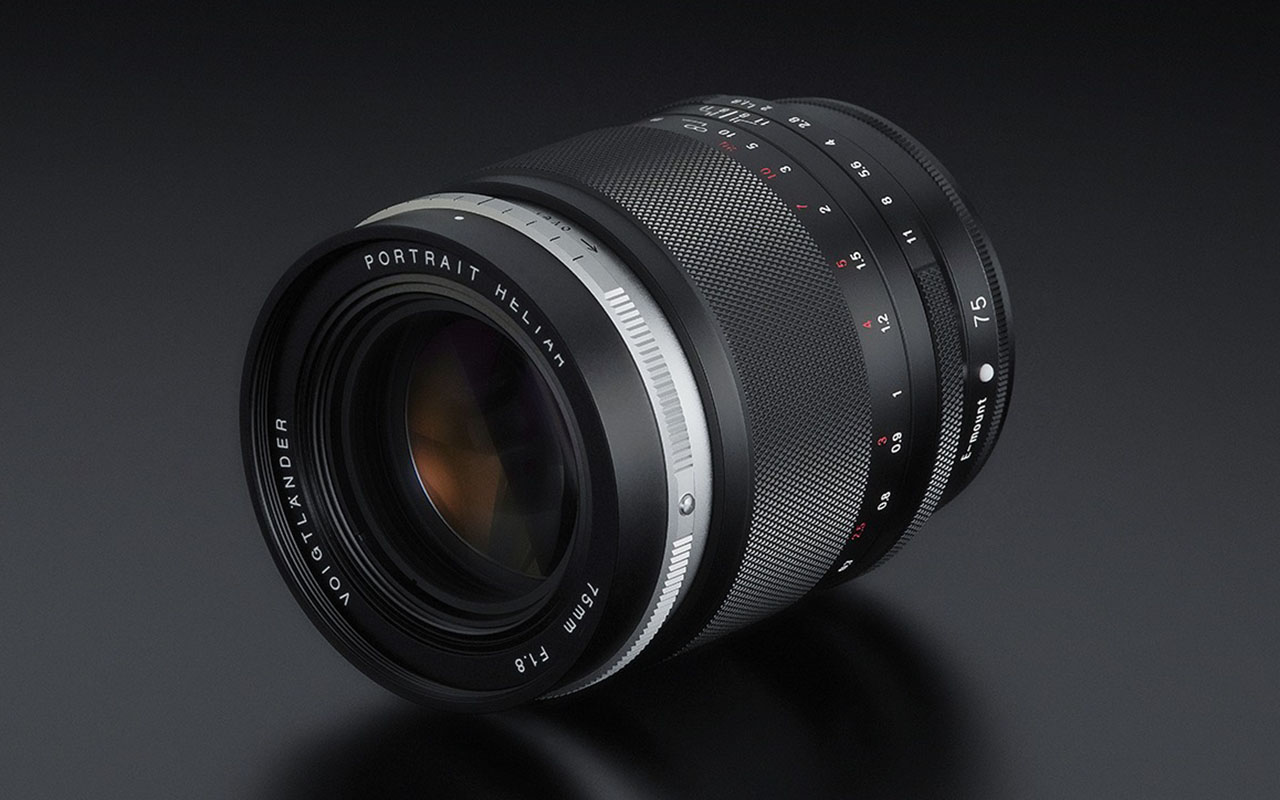

Zapowiedziany przy okazji tegorocznych targów CP+ obiektyw Voigtlander Portrait Heliar 75 mm f/1.8 został oficjalnie zaprezentowany. Daje on użytkownikowi kontrolę nad poziomem korekcji aberracji sferycznej, co wpływa na bokeh.

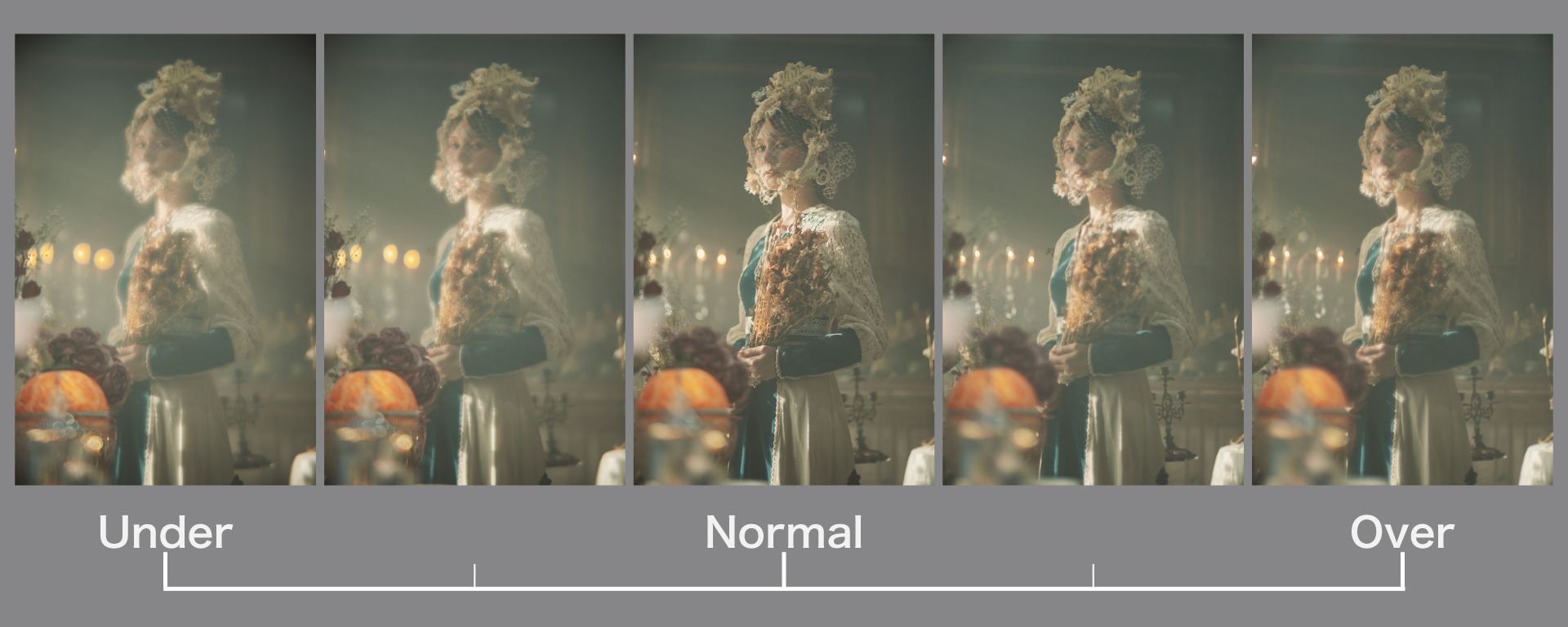

Oczywiście nieskorygowana aberracja sferyczna to nie tylko inny wygląd nieostrości. Wiąże się ona także z charakterystycznym „zamgleniem” zdjęć wykonywanych na otwartej przysłonie. Oprócz tego, jak podaje producent, ruch pierścienia kontrolującego stopień skorygowania aberracji sferycznej może wpłynąć na ekspozycję w zakresie +/- 1/3 EV, wpłynąć na ustawienie ostrości oraz zwiększyć lub zmniejszyć winietowanie obiektywu. Jeśli natomiast chodzi o wspomniany już bokeh, to w zależności od tego, czy aberrację skorygujemy niewystarczająco, czy też przekorygujemy, nieostrości mogą nabrać bardziej miękkiego lub bardziej wyrazistego charakteru.
Tak prezentuje się specyfikacja techniczna dzisiejszej nowości:
  • Ogniskowa: 75 mm,
  • Światłosiła: f/1.8,
  • Pole widzenia: 33.2°,
  • Ostrość od: 0.7 m,
  • Maksymalne powiększenie: 0.14x,
  • Maksymalna wartość przysłony: 11,
  • Liczba listków na przysłonie: 9,
  • Mechanizm ustawiania ostrości: MF,

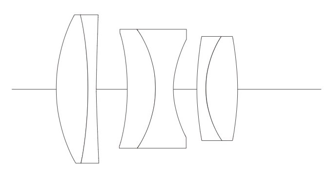

  • Konstrukcja: 6 elementów / 3 grupy,
  • Rozmiar filtra: 62 mm,
  • Dodatkowy pierścień do kontroli poziomu korekcji aberracji sferycznej,
  • Dostępne mocowania: Sony E/FE (obiektyw posiada styki i komunikuje się z korpusem),
  • Wymiary: 77 × 70 mm,
  • Waga: 515 g.

    Nie do końca rozumiem podany przykład:
    Efekt powinien chyba pokazywać wpływ korekcji aberracji, a nie wpływ przeostrzenia, prawda? Czy może kawa jeszcze nie zaczęła u mnie działać?
  7. TRI-X
    TRI-X 16 maja 2025, 14:57
    Też nie bardzo kumam. ęfekt widać po rozmazaniu świec ale ten spadek kontrastu jakoś nie widzi mi się. To tak jakby był robiony z filtrem soft mist.
  8. Boa
    Boa 19 maja 2025, 08:05
    TRI-X, ale różnica w rozmazaniu świec jest wywołana bardziej przeostrzeniem, spójrz na pierwszy plan.
  9. Amadi
    Amadi 19 maja 2025, 11:31
    Trochę wygląda, jakby sami nie zrobili tego, o czym piszą, czyli po ruszaniu pierścieniem od aberracji sferycznej nie skorygowali ostrości.
