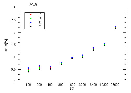

Na początku tego rozdziału pokazujemy tradycyjnie wykres prezentujący wyniki pomiaru szumu zarejestrowanego na zdjęciach JPEG. Porównanie go z analogicznymi wykresami z testów aparatów prezentowanych w poprzednim rozdziale potwierdza to, co wcześniej zaobserwowaliśmy na wycinkach zdjęć. Pomiary pokazują jednak więcej, niż możemy dostrzec na oko. Okazuje się, że różnice w poziomie szumu widać już nawet na niższych czułościach. Trzeba jednak przyznać, że w tym zakresie są one naprawdę minimalne. Dopiero na wysokich ISO stają się one wyraźniejsze i widać, że NEX-5R ma przewagę nad E-PL5 i EOS-em M jeżeli chodzi o poziom szumu. Warto jednak zwrócić uwagę, że w przypadku testowanego bezlusterkowca Sony wykres zachowuje się dość nierówno i widać na nim kilka załamań przebiegu. Dodatkowo na wyższych czułościach poszczególne składowe szumu przyjmują porównywalne wartości. To potwierdza fakt, że pliki JPEG w 5R są odszumiane i najprawdopodobniej ma to miejsce już od ISO 400.

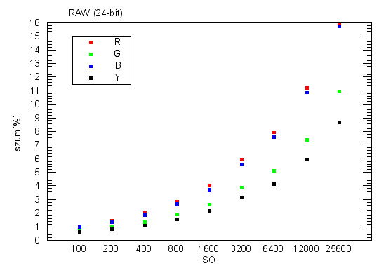

Przyjrzyjmy się teraz zdjęciom zapisanym w surowym formacie. RAW-y z NEX-5R wywołaliśmy programem dcraw i zapisaliśmy jako 24-bitowe TIFF-y. Podobnie jak w poprzednim rozdziale, dla porównania prezentujemy zdjęcia z aparatów Olympus E-PL5 oraz Canon EOS M. Na rozwijanej liście znajdują się także inne modele dostępne aktualnie w naszej bazie.
Powyższe porównanie wyraźnie pokazuje, że różnice w poziomie szumów obserwowane dla JPEG-ów nie miały nic wspólnego z realnymi możliwościami matryc użytych w poszczególnych aparatach i wynikały jedynie z procesu tworzenia samych JPEG-ów oraz zastosowanego poziomu odszumiania. Surowe pliki z NEX-5R, E-PL5 oraz EOS-a M pokazują bowiem bardzo podobną jakość obrazu i stopień zaszumienia, w zasadzie w całym zakresie dostępnych czułości. Nawet przy maksymalnym ISO 25600 ewentualne różnice są trudne do zauważenia na oko. Może się co prawda wydawać, że E-PL5 wypada minimalnie gorzej dla tej czułości, aczkolwiek trudno to jednoznacznie stwierdzić. Z powyższego porównania w zasadzie nie da się wyciągnąć więcej istotnych wniosków. Przyjrzyjmy się zatem wynikom pomiarów poziomu szumu prezentowanych na poniższym wykresie. Te oczywiście przeprowadziliśmy na surowych zdjęciach tablicy Kodaka Q-13, przekonwertowanych wcześniej do 24-bitowych TIFF-ów.
Sony NEX-5R - Szumy i jakość obrazu w RAW
Porównanie powyższego wykresu do analogicznych z testów Olympusa i Canona pozwala już dostrzec pewne różnice. Sony NEX-5R i Canon EOS M idą niemal łeb w łeb. Co prawda daje się zauważyć różny rozkład poszczególnych składowych szumu, jednak biorąc pod uwagę ich zakres dla konkretnych czułości albo wartości średnie, to różnice nie przekraczają w zasadzie pół punktu procentowego. To oznacza, że w praktyce są właściwie niezauważalne, o czym mogliśmy się przekonać przed chwilą.
Nieco ciekawiej przedstawia się porównanie z bezlusterkowcem Olympusa. Kiedy porównamy wartości średnie dla obu tych aparatów, wówczas wychodzi, że aż do ISO 6400 E-PL5 ma nieznaczną przewagę nad testowanym NEX-em. Sytuacja odwraca się dopiero dla dwóch maksymalnych czułości, na których 5R nieznacznie prowadzi. Wciąż jednak różnice te są na tyle małe, że na zdjęciach trudno je dostrzec.
Można pokusić się jeszcze o porównanie do poprzedniego modelu, czyli 5N. W tym pojedynku widać małą przewagę nowego NEX-a, jednak staje się ona wyraźniejsza jedynie dla najwyższych czułości, gdzie różnica przekracza jeden punkt procentowy. Testowany aparat w tej kategorii wypada również podobnie w stosunku do swojego bardziej zaawansowanego brata czyli modelu NEX-6. W wynikach pomiarów można jednak zauważyć minimalną przewagę tego drugiego.

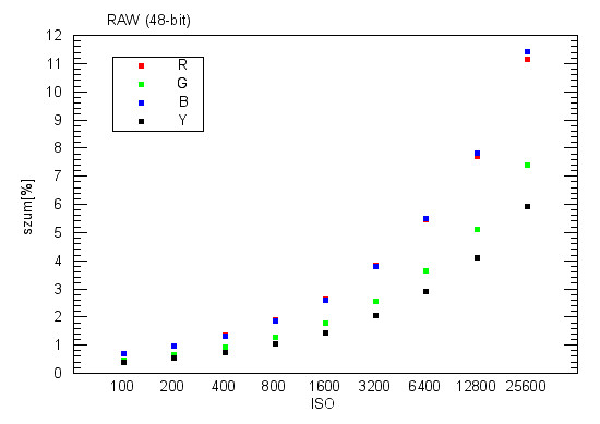

Tradycyjnie, na koniec części dotyczącej szumu na surowych plikach, prezentujemy również wykres przedstawiający pomiary przeprowadzone na RAW-ach przekonwertowanych do 48-bitowych TIFF-ów. Wyniki te są konsystentne z tym, co do tej pory powiedzieliśmy.
