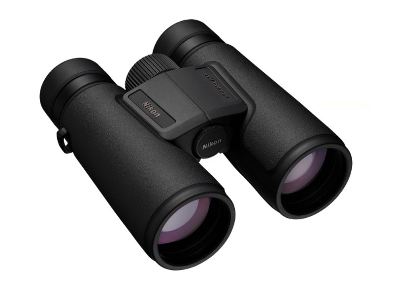

Nikon Monarch M5 12x42 - specyfikacja i opinie
Zdjęcia lornetki
  • Lornetka Nikon Monarch M5 12x42
Nikon
Nikon Polska
Specyfikacja lornetki
Producent Nikon
Średnica obiektywu [mm] 42
Powiększenie [x] 12
Pole widzenia kątowe 5.1o
Pole widzenia liniowe [m/m] 89/1000
Źrenica wyjściowa [mm] 3.5
Odstęp źrenicy [mm] 15.1
Minimalna ostrość [m] 2.5
Sprawność zmierzchowa 22.45
Jasność względna 12.25
Pryzmaty BaK-4/dachowe
Wymiary [mm] 145x129x54
Waga [g] 640
Wodoodporność Tak
Wypełnienie azotem Tak
Wypełnienie argonem Nie
Wyjście na statyw Tak
Ogniskowanie centralne
Gwarancja [w latach] 10
Akcesoria Futerał, pasek na szyję, dekielki na obiektywy, łączony dekielek na okulary.
Dodatkowe informacje Premiera: wrzesień 2021 r.
Wodoodporna do 1 m na 10 min
Szkło Extra-low dispersion (ED) w obiektywie
Pryzmaty Schmidta-Pechana z powłokami fazowymi i dielektrycznymi
Korpus wykonany ze wzmocnionej włóknem szklanym żywicy poliwęglanowej.
W bazie od 2021-09-23
Średnia ocen z 3 opinii.
Jakość / cena
Ocena ogólna
4.83 Dobra
