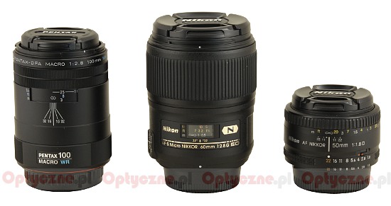

Poniższe zdjęcie pokazuje testowany obiektyw stojący pomiędzy Pentaksem 100 mm f/2.8 WR Macro a Nikkorem 1.8/50D.

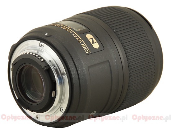

Obiektyw zaczyna się metalowym bagnetem ze stykami, który otacza tylną soczewkę o średnicy 24 mm. Soczewka ta znajduje się prawie na równi z bagnetem i jest nieruchoma. Nie ma więc mowy o zasysaniu jakiegokolwiek kurzu czy brudów.

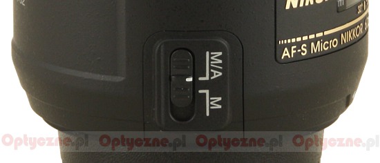

Za bagnetem, już na korpusie obiektywu, znajdziemy białą kropkę ułatwiającą mocowanie obiektywu do korpusu. Po jej lewej stronie, patrząc z góry, mamy przełącznik tryby pracy mechanizmu ustawiającego ostrość (M/A-M). Niedaleko przełącznika mamy tabliczkę z nazwą i parametrami obiektywu, które otaczają skalę odległości znajdującą się za szybką. Skala jest wyrażona w metrach oraz stopach (a potem w calach), ma także naniesione wartości skali odwzorowania. Pod skalą znajdziemy jeszcze znaczniki głębi ostrości dla wartości przysłony f/32.

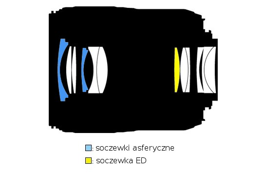

Za pierścieniem znajdziemy jeszcze tylko wąskie wypustki bagnetu, do którego mocujemy osłonę przeciwsłoneczną. Przednia soczewka jest nieruchoma i niewielka, bo ma średnicę tylko 28 mm. Jest ona otoczona nierotującym mocowaniem filtrów o średnicy 62 mm. Jeśli chodzi o konstrukcję wewnętrzną mamy tutaj układ składający się z 12 soczewek ustawionych w 9 grupach. Dwa elementy mają kształt asferyczny, a jeden wykonano z niskodyspersyjnego szkła ED. Na niektóre elementy optyczne nałożono specjalną powłokę Nano Crystal Coat, która ma zapewnić dobre odwzorowanie kolorów i brak podatności na odblaski. Wewnątrz znajdziemy jeszcze kołową przysłonę o dziewięciu listkach, którą możemy domknąć do f/32.

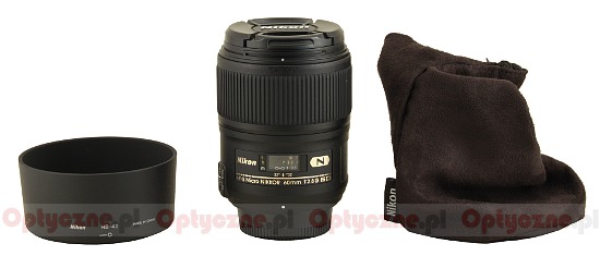

Kupujący dostaje w zestawie oba dekielki, osłonę przeciwsłoneczną oraz miękki futerał.
