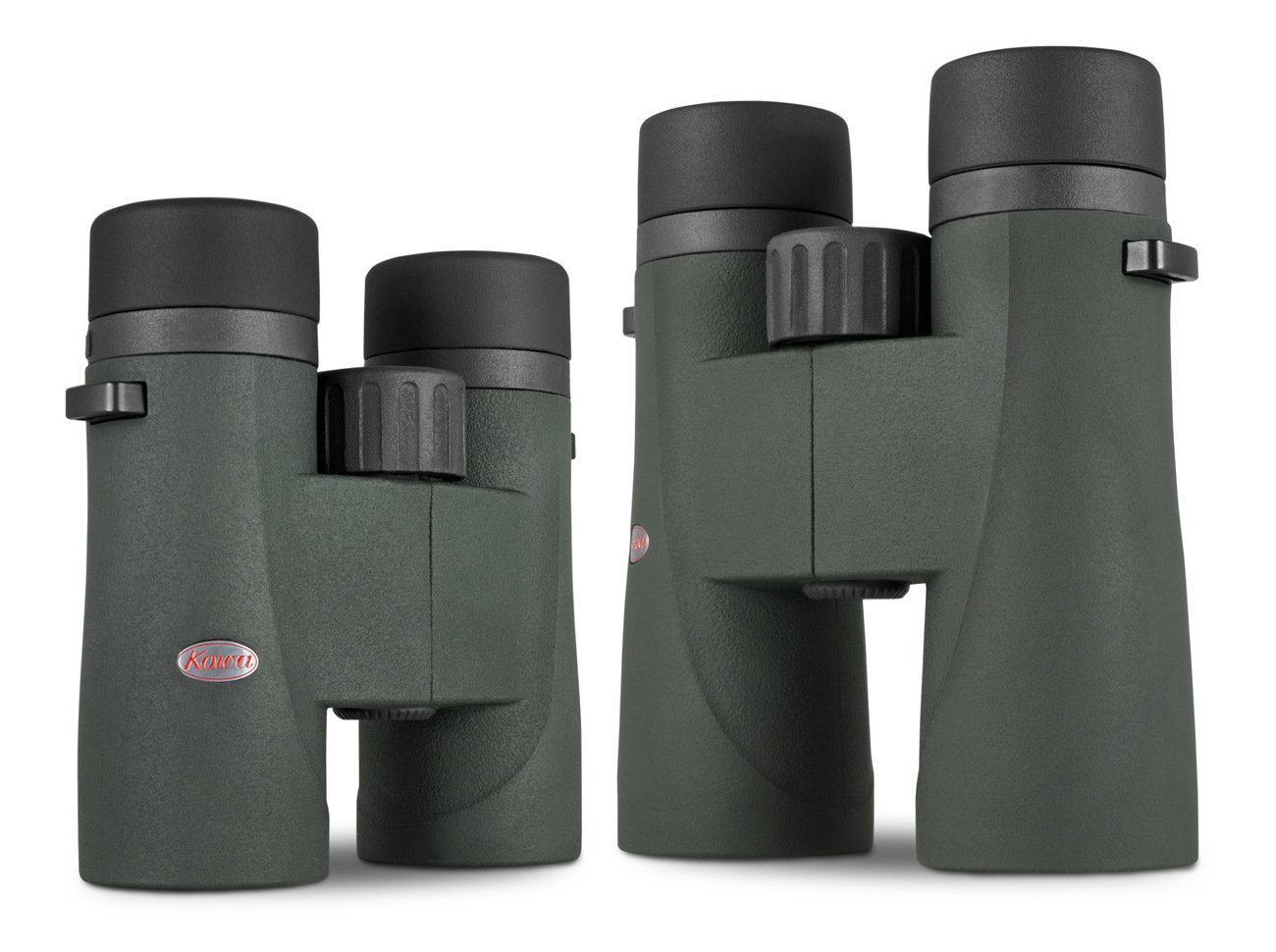

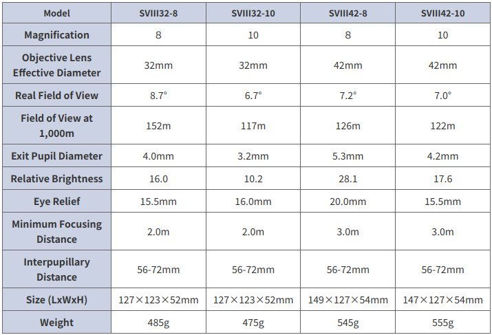

Japońska firma Kowa wprowadza na rynek trzecią generację lornetek z serii SV. Zaprezentowano cztery dachowopryzmatyczne modele o parametrach 8x32, 10x32, 8x42 i 10x42. Istotną poprawą w stosunku do poprzedników są zwiększone pola widzenia.
Model 8x32 ma teraz imponujące pole widzenia sięgające 8.7 stopnia, wersja 10x32 daje 6.7 stopnia. W przypadku większych modeli sytuacja jest trochę inna. Model 8x42 ma zupełnie przeciętne pole sięgające 7.2 stopnia, natomiast 10x42 imponującą wartość 7 stopni.
Nowa odsłona lornetek Kowa z serii SV
Warto zwrócić uwagę na niewielką wagę instrumentów z tej serii. Modele o obiektywach 32 mm ważą zauważalnie poniżej 500 gramów, natomiast te z obiektywami 42 mm w okolicach 550 gramów.
Producent zapewnia, że wszystkie granice powietrze szkło nałożono powłoki wielowarstwowe, natomiast pryzmaty Schmidta-Pechana pokryto dodatkowo powłokami zapobiegającymi przesunięciom fazowym.
Wszystkie lornetki z serii Kowa SVIII są wodoszczelne i wypełnione azotem.

    Coś za coś, bo tylko 8x42 ma ER komfortowy dla okularników.

    Już BD II były małe i lekkie w swoich klasach, a tu jeszcze mocno zeszli z masą:
    Za to SV III są ok. 10 mm dłuższe niż BD II. Może próbowali walczyć z nieco nadmierną AC wyższej serii wprowadzając obiektyw o dłuższej ogniskowej (tym bardziej, że nie ma szkła ED)?
