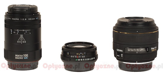

Pentax smc FA 43 mm f/1.9, mając całkiem dobre światło, potrafi być na tyle mały, że można zaliczyć go nawet do kategorii „naleśników”. Jego gabaryty można ocenić spoglądając na poniższe zdjęcie, gdzie stoi on pomiędzy nową 100-ką Macro Pentaksa a Sigmą 1.4/30.

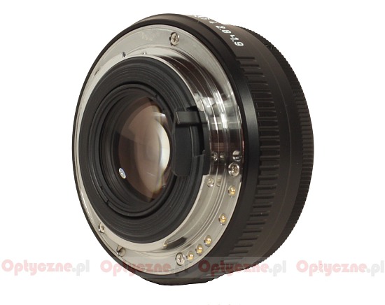

Testowany obiektyw zaczyna się metalowym bagnetem, który otacza tylną soczewkę obiektywu o średnicy 26 mm. Soczewka rusza się wraz z całym układem optycznym i gdy przechodzimy do minimalnej odległości ogniskowania chowa się na głębokość około 0.5 cm w obudowie.

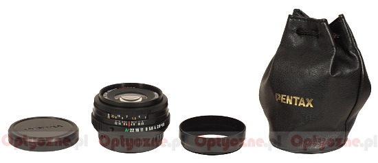

Przednia soczewka obiektywu ma średnicę 23 mm i jest otoczona napisem z nazwą i parametrami obiektywu oraz nierotującym mocowaniem filtrów o średnicy 49 mm. W gwint też możemy wkręcić niewielką, metalową osłonę przeciwsłoneczną, która jest dołączona w zestawie. Co więcej, pełni ona także rolę przejściówki do dekielka. Sam dekielek też jest metalowy i wewnątrz wyłożony zielonym welurem.

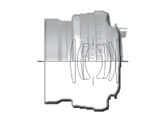

Jeśli chodzi o konstrukcję optyczną mamy tutaj do czynienia z 7 elementami ustawionymi w 6 grupach (choć brytyjska strona Pentaksa podaje, że soczewek jest nawet 9). Wewnątrz obiektywu znajduje się przysłona o 8 listkach.
