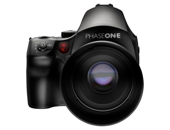

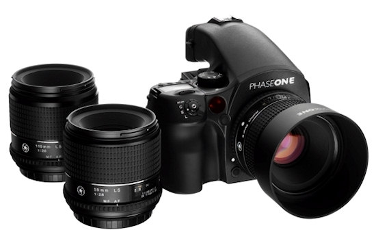

Duńska firma Phase One zaprezentowała nowy aparat średnioformatowy Phase One 645DF, który został opracowany przy współpracy z firmą Mamiya. Jednocześnie producent poinformował o rozpoczęciu współpracy z firmą Schneider Kreuznach, czego owocem są trzy pokazane dziś obiektywy.

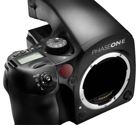

Jak podano w informacji prasowej, Phase One 645DF jest jedynym aparatem formatu 645, który może korzystać zarówno z migawki szczelinowej jak i listkowej znajdującej się w obiektywie. Minimalny czas synchronizacji błysku oferowany przez nową lustrzankę wynosi 1/1600 sek., a możliwy czas otwarcia migawki mieści się pomiędzy 1/4000 sek. a 1 godziną. Producent zapewnia, iż sporo uwagi poświęcił na dopracowanie szybkości działania aparatu, a w szczególności automatycznego ustawiania ostrości. Dzięki czemu model 645DF charakteryzuje się nawet 5 razy lepszą wydajnością od poprzednika. Na kole wyboru trybów pracy aparatu znalazło się także miejsce dla własnych predefinowanych programów.
Phase One 645DF w sprzedaży ma pojawić się w czwartym kwartale br. w cenie $5990/€4290.

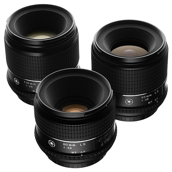

Jak już wspominaliśmy, wraz z lustrzanką światło dzienne ujrzały trzy nowe obiektywy do niej przeznaczone. Są to modele o ogniskowych 55 mm, 80 mm oraz 110 mm - wszystkie ze światłem f/2.8, które zostały wyposażone w migawkę listkową. Do sklepów trafią równocześnie z 645DF, a ich ceny mają zaczynać się od $2490/€1790.
