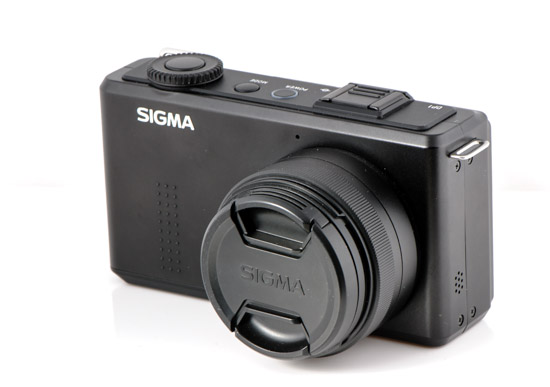

Budową model DP1M różni się zasadniczo od wersji DP1. Można wręcz powiedzieć, że producent zaprojektował aparat od nowa, a jedyną cechą wspólną jest stałoogniskowy obiektyw o ekwiwalencie ogniskowej 28 mm. Nowy model nie jest ciężki – mimo zastosowania aluminiowego korpusu obudowy, wraz z akumulatorem i kartą pamięci waży 380 g, to jednak o niecałe 100 g więcej od DP1.
Sigma DP1 Merrill - Budowa i jakość wykonania
Jakość wykonania nie budzi żadnych zastrzeżeń. Elementy korpusu są dobrze dopasowane, jedynie podczas ściskania odbudowy w okolicy klapki baterii możemy usłyszeć delikatne zgrzyty. Są one jednak na tyle niewielkie, że nie umniejszają bardzo pozytywnego wrażenia.

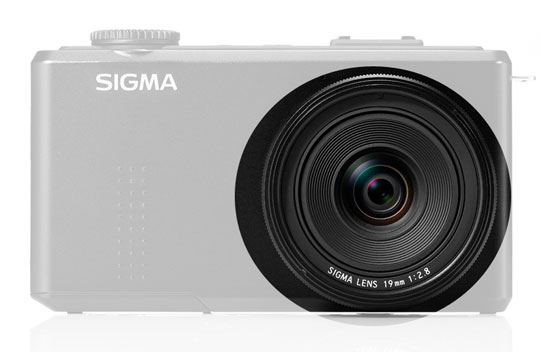

Aparat został wyposażony w obiektyw Sigmy o ogniskowej 19 mm (28 mm dla ekwiwalentu małoobrazkowego) i świetle f/2.8. Konstrukcja obiektywu to 9 elementów ułożonych w 8 grupach. Obiektyw posiada 9-listkową przysłonę, a także po obu stronach brzegu tubusu gwint umożliwiający dokręcenie filtrów o średnicy 48 mm, zaś na zewnętrznej stronie bagnet osłony przeciwsłonecznej (dostępnej jako opcjonalne akcesorium). W celu zabezpieczenia przedniej soczewki podczas transportu producent użył specjalnego dekielka nasuwanego na obiektyw. Obiektyw wyposażony jest też w pierścień serwomechanizmu regulacji ostrości. To nowość, albowiem w poprzednim modelu takiej możliwości nie było. Konsekwencją tego jest znaczna wielkość obiektywu w porównaniu do modelu DP1.

Przednia ścianka to miejsce zajmowane przede wszystkim przez obiektyw. Otoczony jest on specjalnym pierścieniem, którym regulujemy ostrość. Po lewej stronie obiektywu producent umieścił otwór mikrofonu monofonicznego.

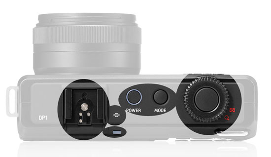

Na górnej ściance producent umieścił stopkę lampy błyskowej, włącznik zasilania (białe otoczenie jest podświetlane na zielono), przycisk wyboru trybu pracy MODE oraz spust migawki otoczony rolką sterującą. Na samym brzegu, w pobliżu gorącej stopki, znajduje się dioda potwierdzenia prawidłowego ustawienia ostrości (światło ciągłe w zielonym kolorze) lub niepowodzenia (miganie w czerwonym kolorze).
Miłą niespodzianką jest znacznik położenia matrycy – to swego rodzaju dowód na adresowanie aparatu do zaawansowanego użytkownika.

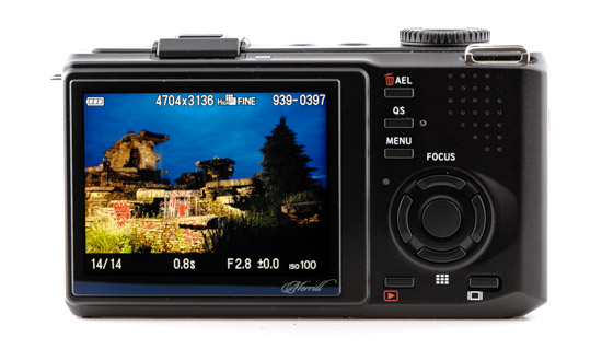

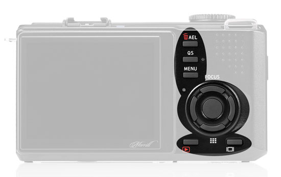

Na tylnej ściance mieści się wyświetlacz LCD, po prawej stronie którego znajduje się główny panel sterowania aparatem. Patrząc od góry, widzimy 3 przyciski o następujących funkcjach:
  • AEL / kasowanie,
  • QS – wywołujący menu podręczne,
  • MENU.
Pod nimi znajduje się czterokierunkowy wybierak z klawiszem OK w środku. Przyciski górny i dolny mają predefiniowaną funkcję, odpowiednio: tryb ostrzenia (góra) oraz punkt AF (dół). Po lewej stronie wybieraka umiejscowiono diodę sygnalizacji stanu pracy aparatu. Poniżej odnajdziemy dedykowane klawisze PLAY oraz DISP.

W aparacie wykorzystano 3-calowy wyświetlacz TFT LCD o rozdzielczości 920 tysięcy punktów. Obraz wyświetlacza cechuje dostateczny kontrast i dobre odwzorowanie kolorów, a powłoki antyodblaskowe spełniają swoje zadanie – nawet w silnym świetle słonecznym odbicia nie są uciążliwe, choć osłabiony kontrast pozwala bardziej na kadrowanie niż na ocenę zrobionego zdjęcia.
