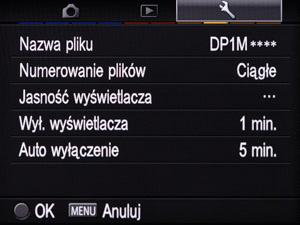

  • druga zakładka:
    • nazwa pliku,
    • numerowanie plików,
    • jasność wyświetlacza,
    • wył. wyświetlacza,
    • auto wyłączanie,
Sigma DP1 Merrill - Użytkowanie i ergonomia

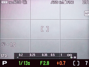

Podczas wykonywania zdjęć przycisk DISP służy do przełączania zakresu informacji dostępnych na wyświetlaczu:
  • wyświetlacz wyłączony,
  • tylko informacje (ekran INFO),
  • tryb LV z informacjami,
  • tryb LV z informacjami i histogramem,
  • tylko LV.

Gdy ostrość ustawiamy w trybie manualnym, na ekranie dodatkowo wyświetli się skala odległości z zaznaczoną głębią dla danej kombinacji odległości i przysłony.
